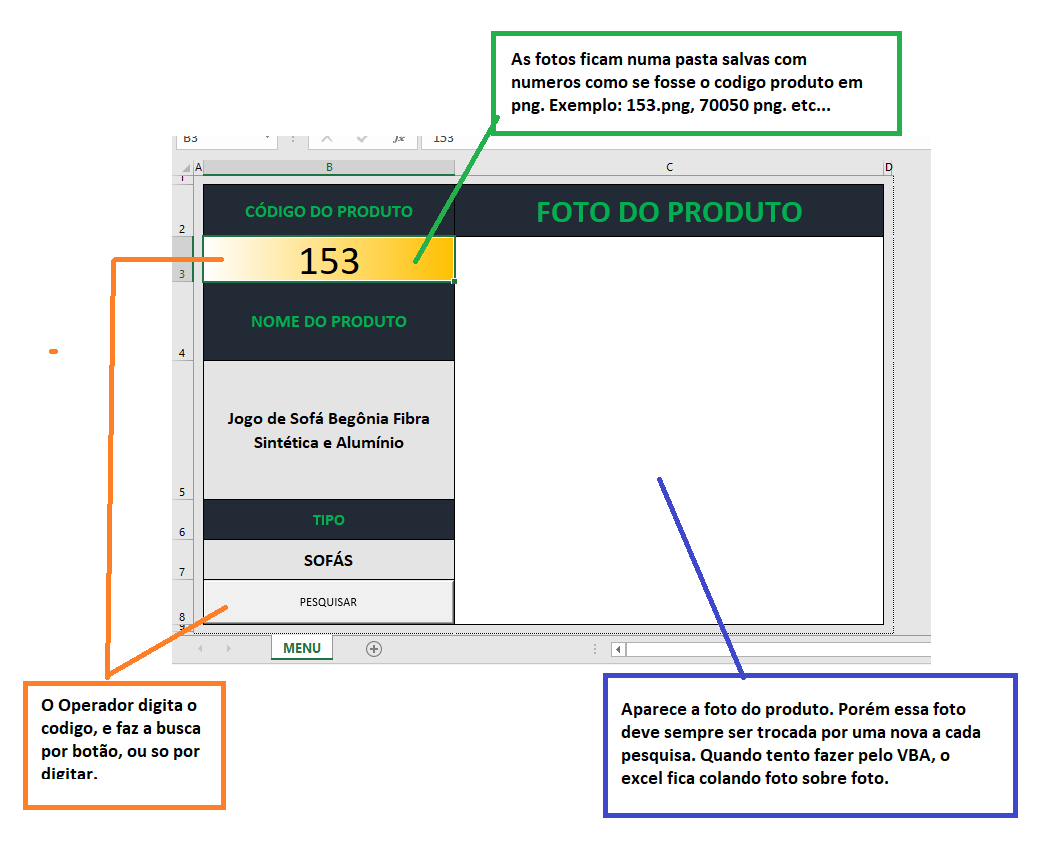

Boa tarde, gostaria de verificar com vocês, se e possível criar um MACRO que faça uma consulta de imagens de uma pasta em rede (Z:\SGQ\1. Banco de Dados\Imagens) e já direccionar para uma planilha que tenho de consulta de imagem. Porém toda vez que uma nova consulta for feita ele deve substituir a foto anterior para que o usuário não confunda os objectos. E que a foto sempre abra ocupando todo o vão da célula mesclada.

@Midori Oi Midori tudo bem? eu sou leigo no assunto de VBA. Hoje uso uma formula obtida da internet para essa funcionabilidade. Com esse trecho que você me encaminhou, eu devo substituir onde nessa macro? Além disso e possível fazer com que a macro puxe automaticamente a foto do produto, sem que o usuario precise apertar o campo de pesquisar? obrigado.

@Rangel Salomé Acho mais simples fazer da forma como comentei, é só adicionar o Shape na planilha (Insert > Illustrations > Shapes > Rectangle) e carregar a imagem nele. Para carregar a imagem ao entrar com o código em B3, a macro pode ser ativada no evento Change da planilha assim,
Private Sub Worksheet_Change(ByVal Target As Range)
    If Target.Address = "$B$3" Then
        Dim Arquivo As String
        Arquivo = "C:\Fotos\" & Target.Value & ".png"
        Call Me.Shapes("Imagem").Fill.UserPicture(Arquivo)
    End If
End Sub
Esse procedimento deve ficar no módulo da Planilha. Veja que o nome do Shape aí é Imagem e do diretório C:\Fotos, no seu caso de vem ser outros. Faça um teste e se der certo você pode adicionar On Error Resume Next para não mostrar uma mensagem no caso de um erro de digitação ou se uma imagem específica não for encontrada.
