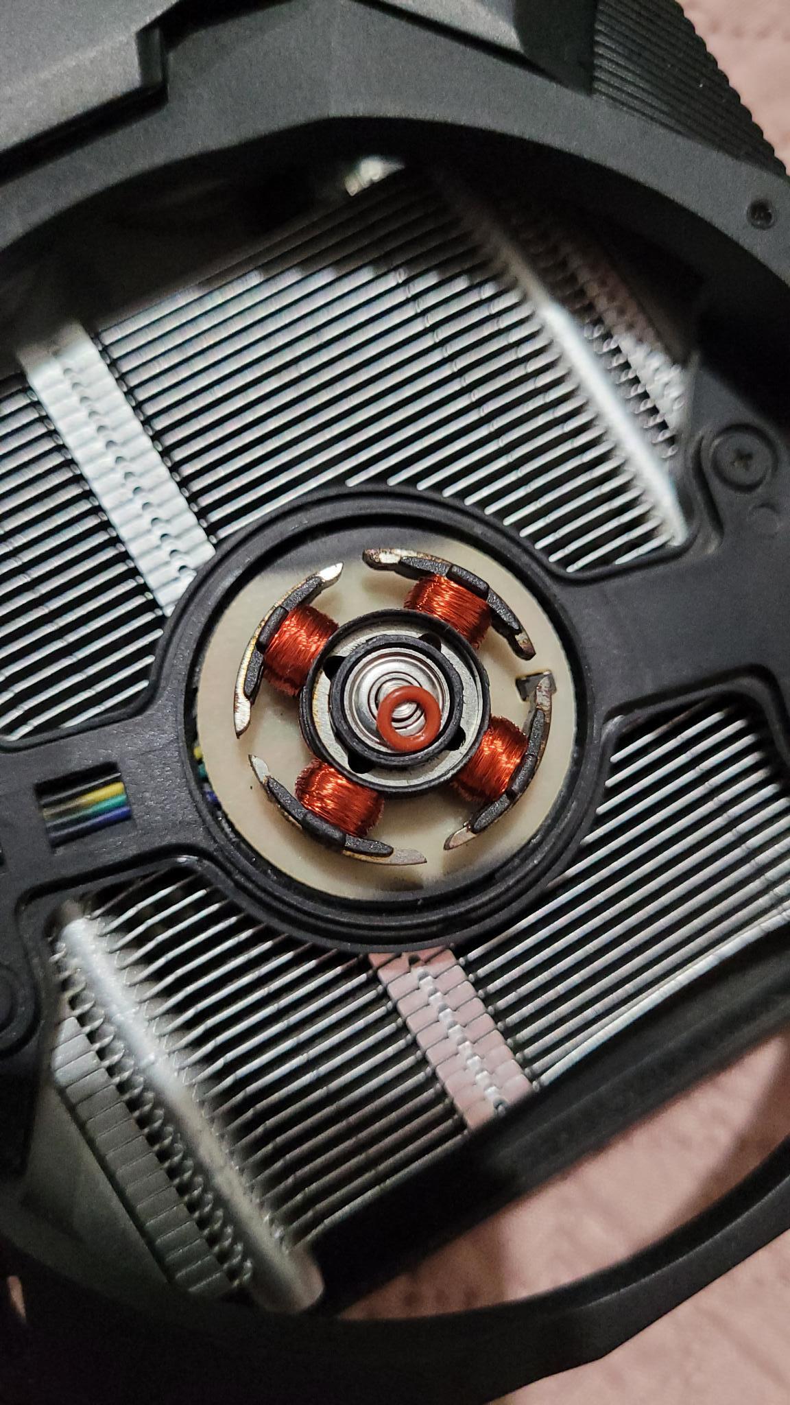

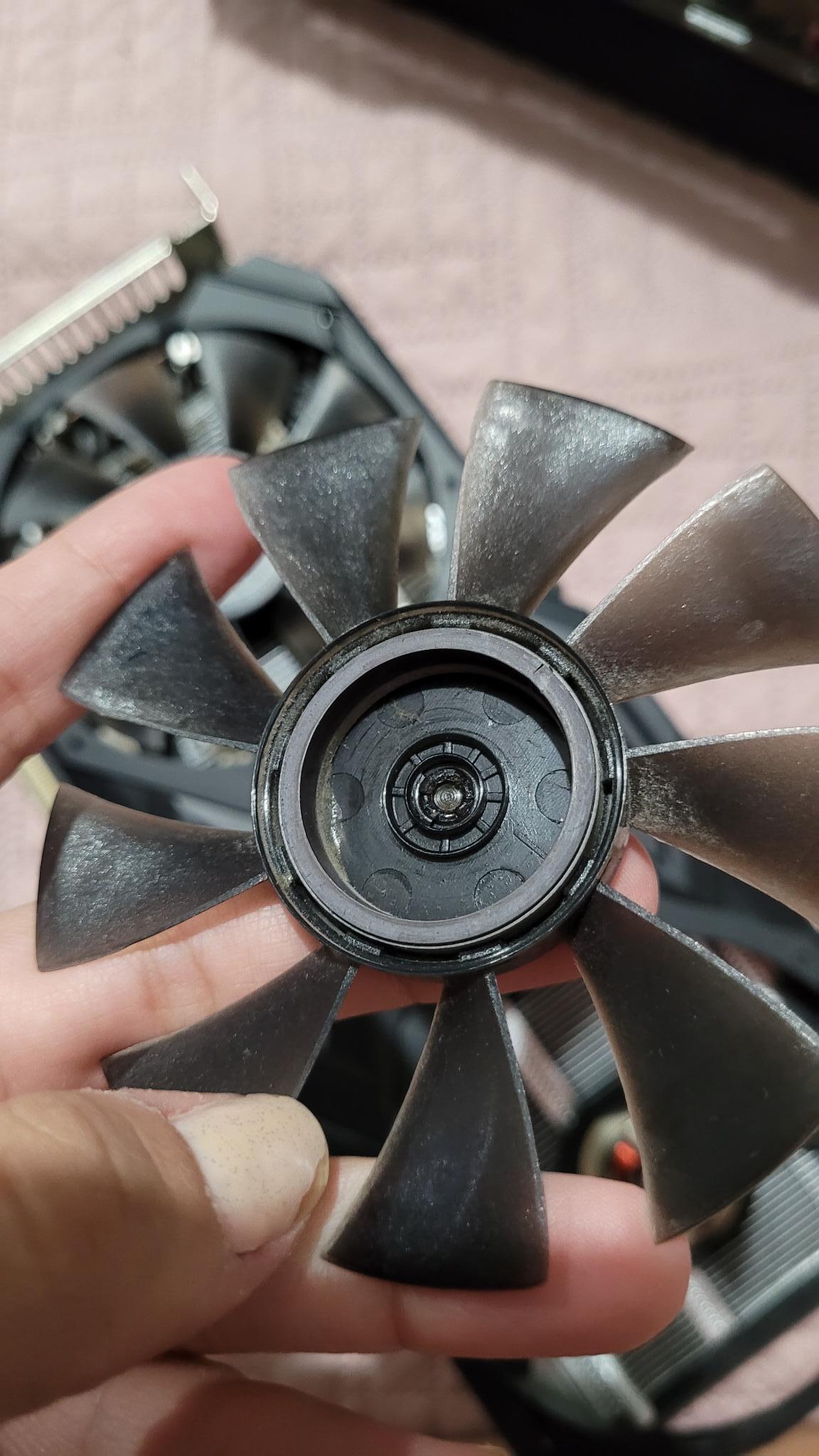

Tenho essa placa de vídeo, marca Mingzhou (da china), RX 580 2048.
Eu estava limpando a placa e uma das ventoinhas saiu 😞 levei em uma assistência e o rapaz falou que só trocando toda a carcaça com ventoinha, porém pesquisei na internet e é vendido somente os coolers, e não os coolers juntos com toda a carcaça 🤔 ou seja, eu preciso de qualquer forma encaixar os coolers e eu não tenho ideia de como fazer isso porque ele aparentemente é encaixado com um ímã (olhem na foto) e EU ACHO que a parte de plástico do cooler é colada na parte de plástico ali em volto do ímã. É só uma opiniao, não tenho certeza.
Acho que não preciso comprar outra ventoinha e tem alguma forma de consertar isso, talvez colando os plásticos.... Alguém tem ideia de se isso é possível? E como eu colaria ?
Deixei as fotos aqui da situação atual da peça. Tem um anel vermelho ali de borracha que não sei pra que serve também mas com certeza tem uma função.
Socorro 😭😭
Deveria ter um pino saindo da ventoinha, parece que quebrou e ficou pra dentro do rolamento. O anel de borracha é pra travar a fan, talvez tivesse uma mola aí antes. Até pode tentar sacar o pino e colar com super bonder de volta na fan, mas é mais fácil comprar um fan compatível de mesmo tamanho.

@Shaman93 Mt obrigada!! Eu não achei o pino e desisti de tentar consertar, fiquei horas olhando pra essas fans e tentando desvendar um jeito, mas nada deu certo, vou ter que trocar mesmo... 😔
