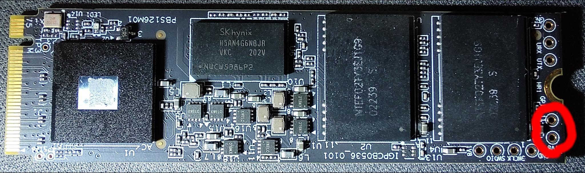

@Felipovisk22 Basicamente faça o seguinte você vai precisar de um adaptador NVMe para uSB, até da pra fazer direto no M.2 mas fica difícil dependendo do seu computador para ter acesso.
Você precisa pegar uma pinça e conectar nestes 2 terminais fechando um curto, e depois instalar o SSD no Slot ou na enclosure USB, e logo após isso deve ligar o computador ou apenas coenctar a enclosure no PC, quando acontecer isso o SSD vai aparecer no gerenciador de discos como Não alocado e mostrando geralmente 1GB ou 2.1GB, isso simboliza que está em ROM mode, depois basta desligar o PC ou desconectar a enclosure e depois remover a pinça. Quando fizer isso ligue o PC novamente e veja se ele é reconhecido
Imagem dos Terminais para fechar um curto com a Pinça para deixar o SSD em ROM Mode

Quais os pinos para fazer isso no NV7000?

Existe uma chance de tentar recuperar o SSD, você vai precisar entretanto de uma pinça bem fina para realizar o procedimento, se quiser posso tentar lhe ajudar
Poderia me ajudar a encontrar os locais para fazer o curto? É um NV7000 de 1TB.

Eu fiz nos únicos 2 pinos que aparecem sozinhos e deu boa
Depois de salvar meus arquivos eu fui formatar a unidade e tentar reparar, mas voltou o problema. E aí ficou nessa de o problema ir e voltar, basta usar um pouco mais o SSD que o problema volta.
Só que agora eu to usando só pra jogo mesmo e to conseguindo jogar numa boa nele desde então. Instalei uns 500gb de jogo e por enquanto ta indo... Vou usar até morrer kkk

@Kesley Benedet Tá certo isso? Seriam os pinos?
19 horas atrás, Detetive Virtual de SSDs disse:
acredito que sejam estes 2 mesmo que você marcou
Não deu certo o procedimento, quando fiz o curto entre estes pontos, ele foi detectado como 2GB, até aí tudo bem, mas quando desliguei, desfiz o curto, uma das trilhas queimou e ele voltou a ser apenas detectado por alguns segundos na BIOS e depois some.
