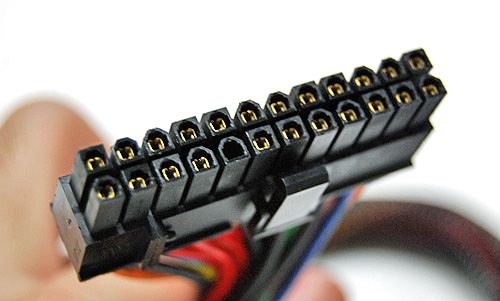

Não tem mistério...
O da placa-mãe, é o cabo maior (24 pinos).
Veja.

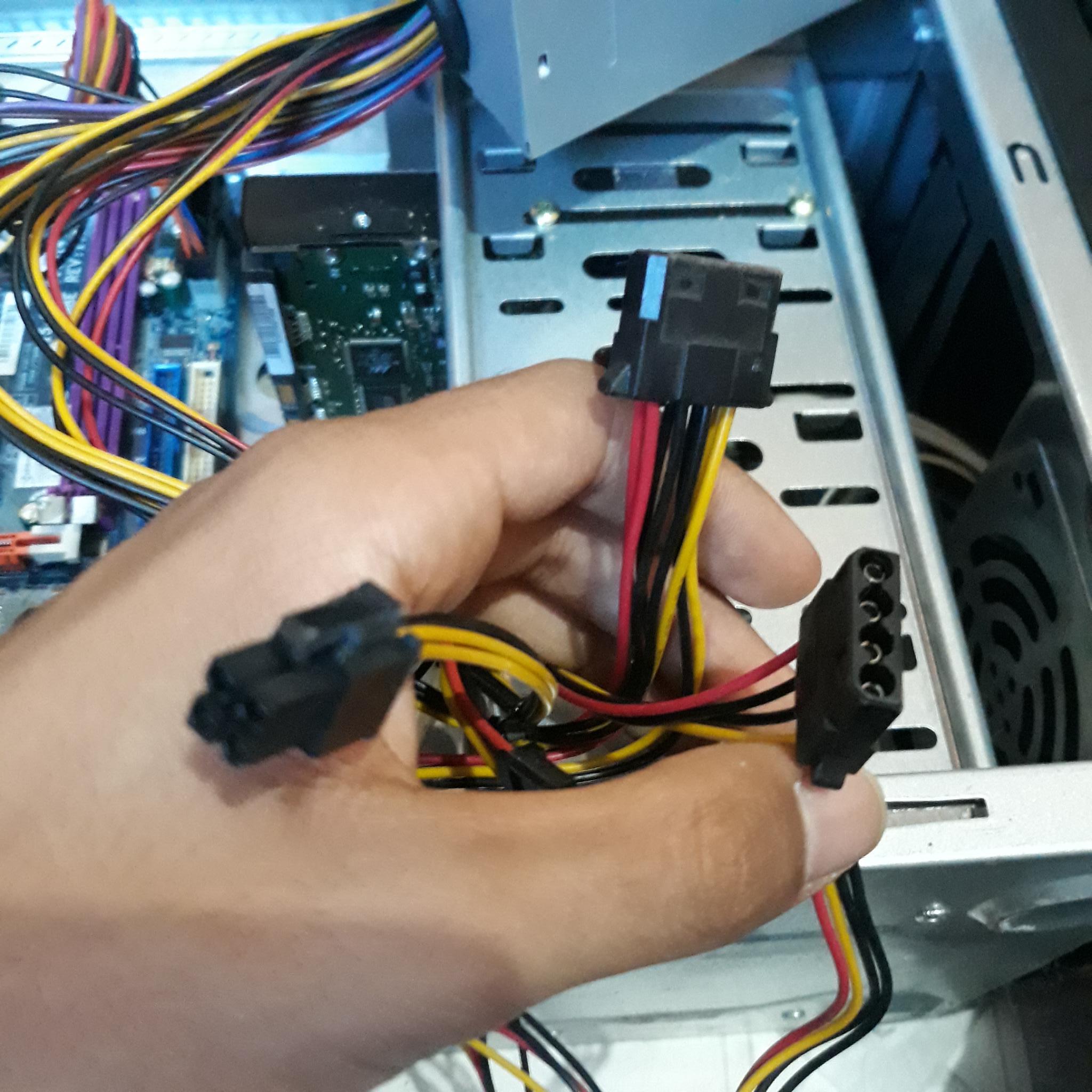

Sobre o cabo do processador..., é um cabo de 4 pinos.
Veja.

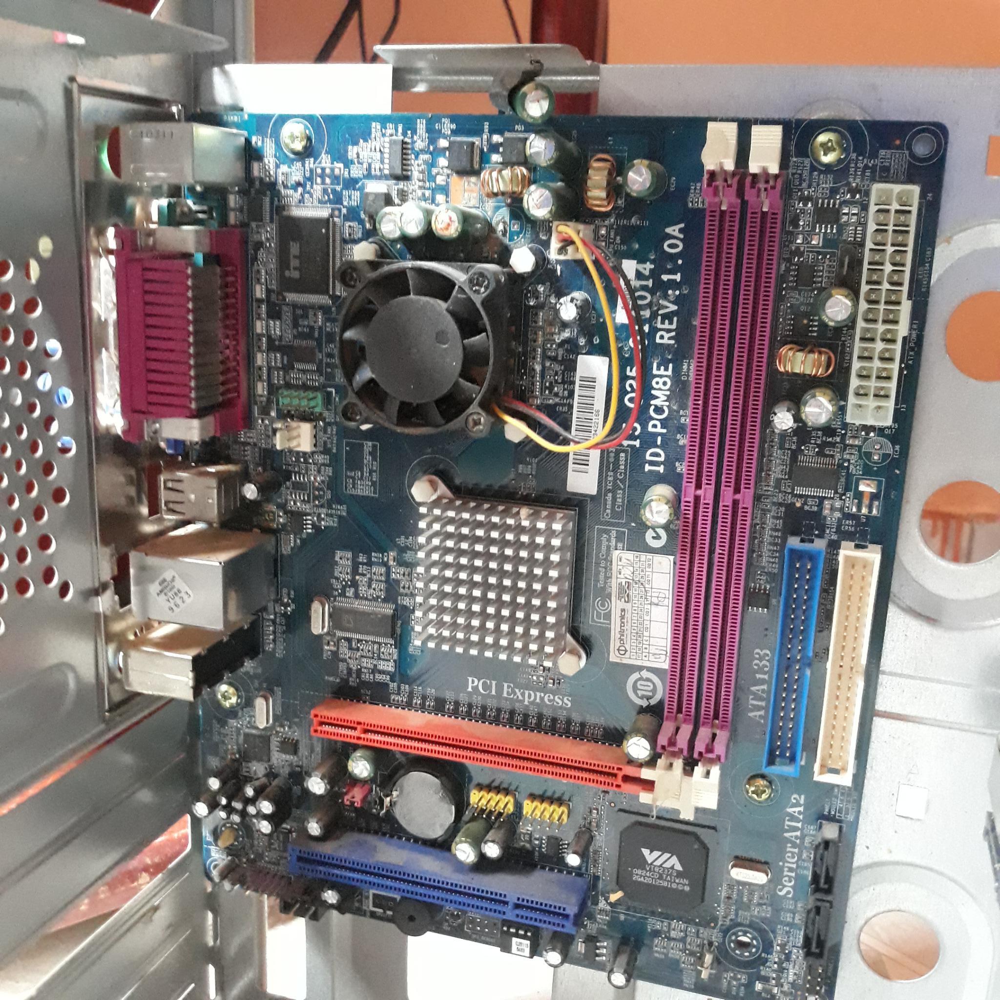

Calma que você nem fez o teste se tá ligando...
Olhei nas imagens e você só conectou o cabo de força na placa-mãe.
Precisa plugar o cabo de força do processador.
E pra aparecer a imagem da BIOS da placa-mãe, precisa "espetar" a memória.
OBS:  de acordo com a segunda imagem..., o cabo esquerdo de 4 furos (quadrado)..., é o cabo que passa a energia do processador...
Você precisa conectar ele na placa-mãe.

Eu acabei de ver Vídeo no youtube (dessa placa).
A placa não tem entrada de 12v (processador).
E o processador dela é soldado.
Caso dê problema..., não tem como trocar (veja).
OBS: essa placa-mãe, não tem essa entrada (12v para alimentar o processador).
