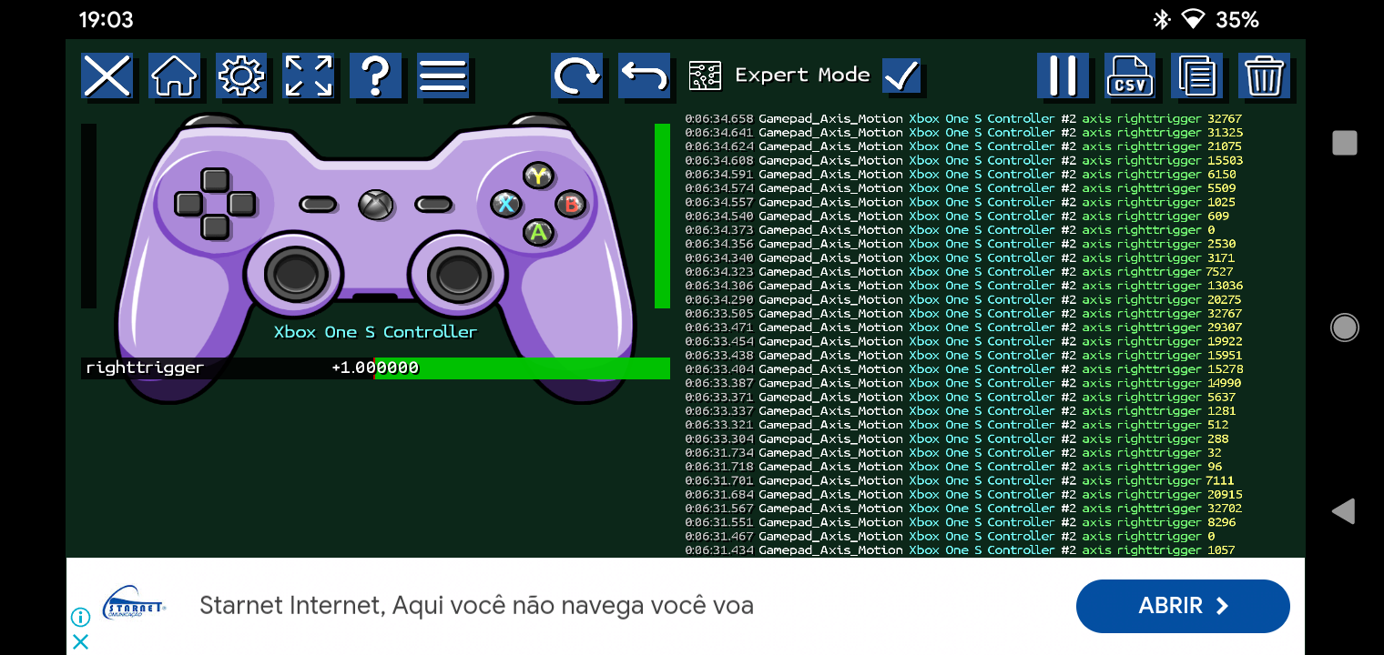

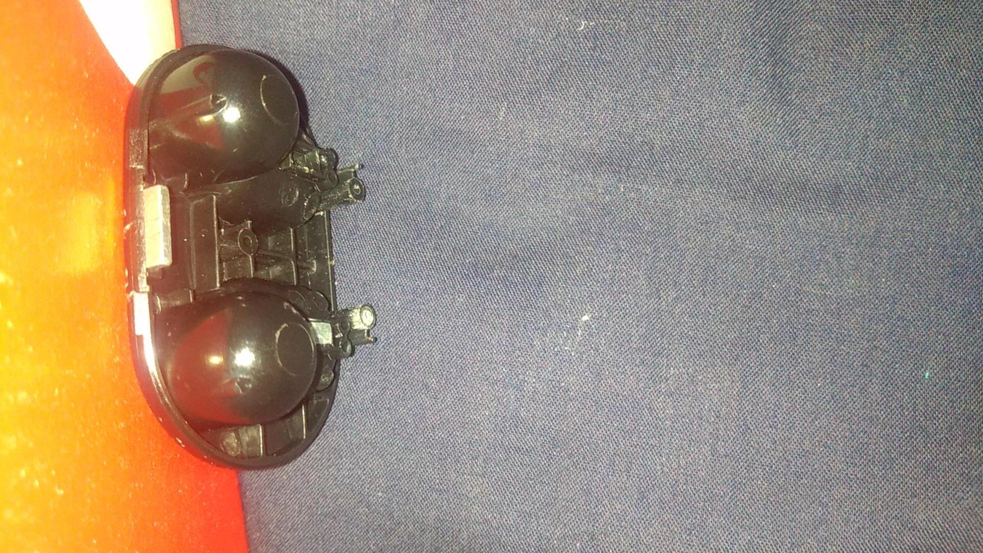

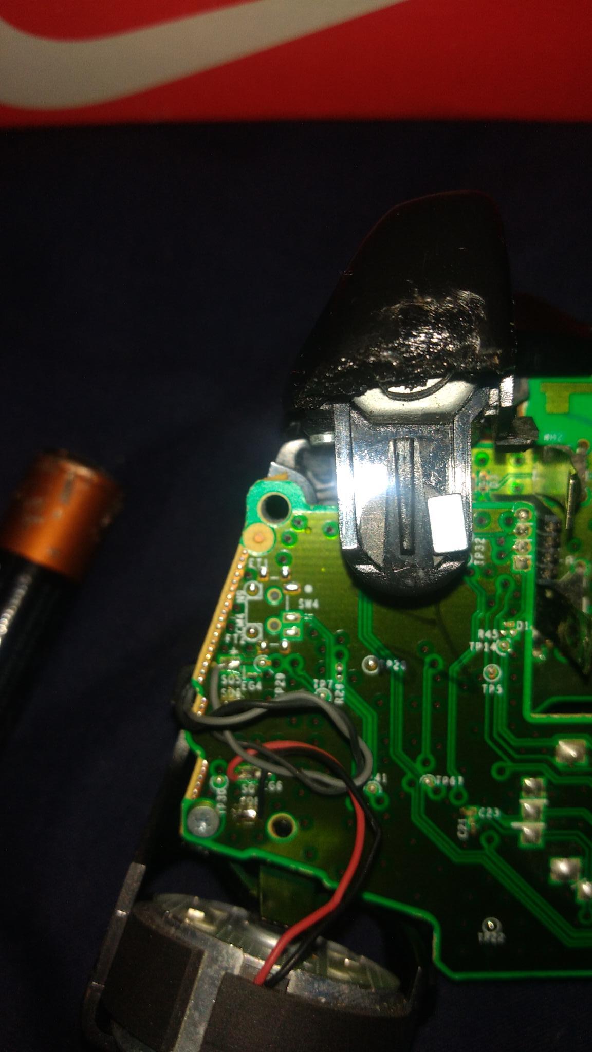

Boa noite a todos, estou com um controle de Xbox que eu sem querer deixei cair água nele quando estava na mesa mas que por sorte estava sem as pilhas. Após isso, sem abrir ele, eu peguei um secador de cabelo e coloquei no ar mais quente e passei no controle todo principalmente na área desse gatilho, após secar eu apertei o gatilho e ele estava sem força, eu aperto ele e não sinto pressão, e nos jogos de carro por exemplo ele não está dando força total. Usei um app no celular e o correto é ele da 1.00 na hora de pressionar e no teste deu só 0,70. Após isso eu abri ele e notei que a mola está mais frouxa do que do outro gatilho que está bom, o que me deixa em dúvida é que não acho que a mola tenha estragado porque o material dela deve aguentar uma temperatura dessas creio eu, me ajudem aí!

Mexi ontem no controle e virei o suporte interno do gatilho pra um lado e para o outro e notei que ele está frouxo. A temperatura do secador deve ter deformado um pouco fazendo com que ele não tenha mais um encaixe preciso no pino, e após eu notar isso, peguei uma pinça e pressione o suporte do gatilho e deu mais força e pressão

Problema resolvido. Coloquei um pedaço de um ímã que era de uma caixinha de um fone airdots (Paraguai) junto com o ímã que vai no gatilho pra dar força, resultado, voltou a funcionar 100%Screenshot_20231219-190304_GameControllerTester.thumb.png.81b7bbf9c3ac69642e893646b368110c.png
