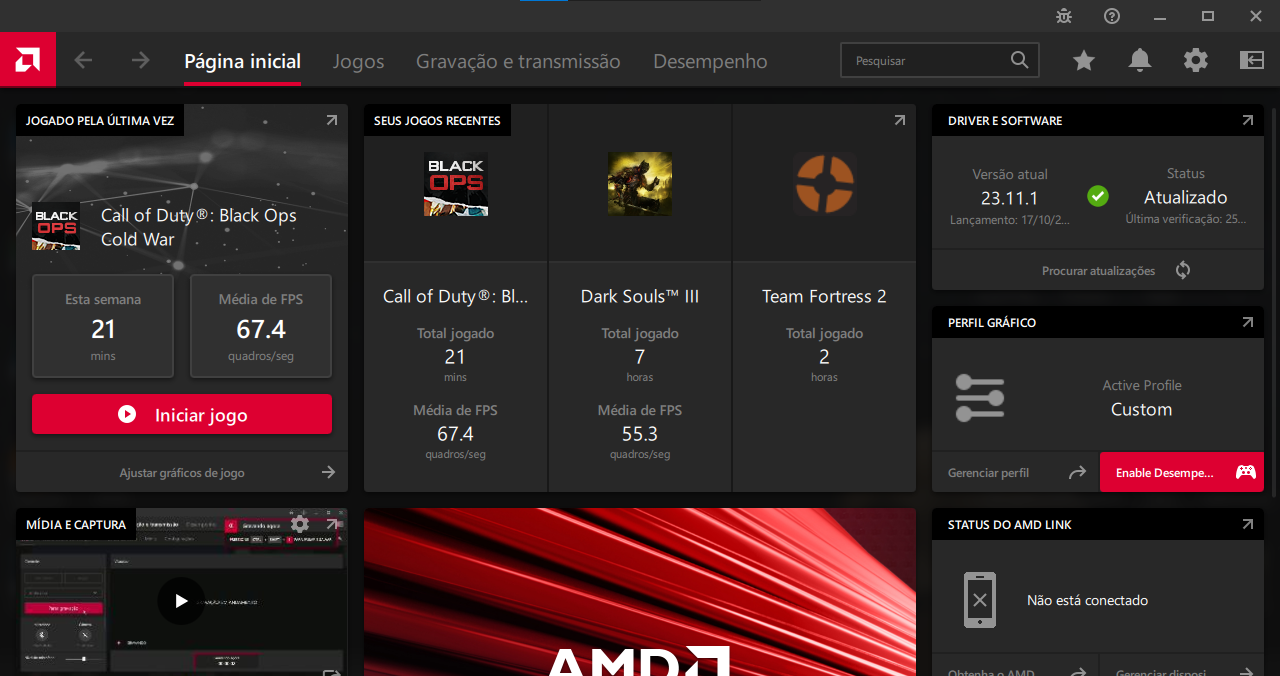

Opa amigo. Não precisei baixar nada, depois que passei avast e ativei o modo jogo voltou a funcionar de repente, depois de reiniciar várias vezes também, era só um bug rápido. Muito obrigado mesmo assim 🙂image.thumb.png.3ff998900d18588f92aca90ff392fbc3.png
