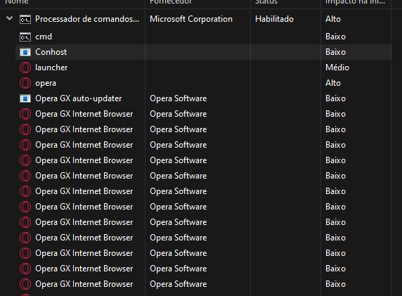

Venho pedir ajuda pois já está a um tempo acontecendo. Todas as vezes em que ligo o computador é executado algum comando no CMD e abre algumas páginas do navegador e as vezes também enquanto eu jogo ou estudo. Geralmente os que são abertos são sites de apostas e algumas vezes sites de cunho +18...
Percebi que há a presença de um arquivo estranho no gerenciador de tarefas, irei anexar uma imagem.

Sobre a etapa 1, o meu está aparecendo "quarentena" ao invés de "limpar/clean".
Fiz tudo certo, cliquei em verificar agora e apareceu isso após essa etapa.

@Elias Pereira Refiz os passos e reinicei o pc e não abriu mais alguma aba, creio que tenha dado algum erro pois acho que o windows firewall  ligou sozinho. Porém minha taskbar sumiu e o botão do windows não está abrindo o menu quando é pressionado no meu teclado.
8 minutos atrás, Samuel Roger disse:
Refez os passos agora?
9 minutos atrás, Samuel Roger disse:
O ideal é que você deixe o firewall do windows ativo.
Verifique no link abaixo se algum dos passos resolve.
https://guiatecnico.com/por-que-minha-barra-de-tarefas-não-esta-aparecendo/
@Elias Pereira Sim refiz os passos agora. O firewall está sempre ativo porém percebi que enquanto eu fazia a 3 etapa, ele estava ligado novamente (e você havia dito que era para ele estar desativado) e creio que ele tenha feito com que algo desse errado, pois, quando refiz os passos, não abriu nenhuma aba. Irei verificar se algum dos passos desse link que você me mandou irá funcionar, caso não eu retornarei aqui, desde já obrigado pelo seu empenho em me ajudar!
@Elias Pereira Deu certo aqui irmão, não respondi antes devido as festas de ano novo. Liguei o PC agora desde aquele dia e a barra de tarefas voltou, muito obrigado e um bom 2024! Mas mais uma dúvida, é normal isso na imagem estar sempre ativo? image.png.e1bb6f3305f7b55b3328f46a0c2b7293.png
