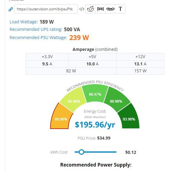

Então pegue o modelo de 600w, porém uma boa fonte de 500w já será suficiente, prefira uma fonte de potencia adequada e que seja de qualidade.
Veja que o consumo total do seu PC não chega a 400w
https://outervision.com/b/AtZ7P0

@Pablo PSPLAYGAMES A configuração atual e com o upgrade para uma GPU nova, ainda não consumirá muito, 500W vai dar conta mesmo.
