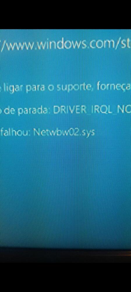

Comprei um adapatador wifi e bluetooth fenvi ac-1200. Fiz a instalação e baixei os drivers no site oficial da marca, o bluetooth está funcionando corretamente mas o wifi não. O computador até se conecta a internet mas depois de um tempo da uma tela azul com as seguintes infos:
Stop code: DRIVER IRQL NOT LESS OR EQUAL
What failed: Netwbw02.sys
Como resolver?

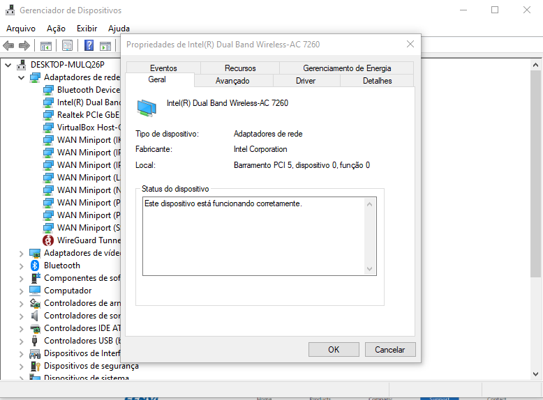

3 horas atrás, LucasSF1 disse:
@rodrigo.dcvieira é este fv-ac1200 mas meu modelo tem dissipadorScreenshot_2.png.124ecdcc3b652ee1eee96db637db4687.png
aparentemente, esta tudo ok
de fato, por essa placa já ser algo descontinuado nem no site da intel você acha os ultimos drivers dela, provavelmente deve ser esses disponibilizados no site da fenvi
se continuar assim, eu iria na aba DRIVER, e desinstalaria a placa 2024-01-03_16h08_45.png pra q o windows reinstalasse com os drivers contidos nele.. porque as vezes os drivers q vem no windows update sao mais recentes!.. e veria se continuava a situacao das telas azuis

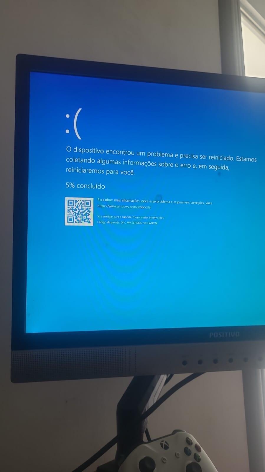

Estou exatamente com esse problema comprei essa plaquinha a uma semana e instalei no meu Windows 11, estava com esse erro, imaginei que poderia ter sido por conta da compatibilidade então voltei para Windows 10, mas continuei com o mesmo problema, removi tudo e até formatei a máquina e ainda continuo com o mesmo problema
1- fica por pouco tempo conectado na rede e logo depois desconecta sozinho
2- tem erro ao tentar conectar na rede 5G e se conectar assim que usar ele da dela azul
3- sempre que desconecta é um parto pra deixar conectar dnv

3-parei de conectar no 5G kk IMG-20240516-WA0025.thumb.jpg.44585927ce79663402d9d1768acf4811.jpgerro 1 (DCP_WHATDOGS_VIOLATION) meu erro mais comum (ainda nn resolvi ele)
Screenshot_20240518-015940_Gallery.thumb.jpg.5ed7338efb8d0710faa1dbb07d498060.jpgErro 2 (Netwbw02.sys) esse eu resolvi com aqueles passos que eu disse, driver booster Pro, atualizar BIOS e Windows update também
