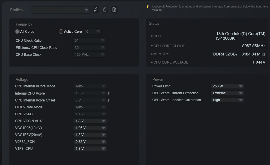

Minha placa-mãe não suporta undervolt, uso a b660m aorus pro DDR4, tem como?
2 horas atrás, Adikol disse:
Utilizo uma b660m aorus pro DDR4 com um i5 13600kf, tem como habilitar a função de undervolt?
É só você ir na BIOS e procurar um lugar onde possa mudar Vcore.

@Imakuni Tô tentando fazer undervolt
@Adikol Mesmo sendo chipset B660 você consegui fazer undervolt, só precisa pesquisar a maneira correta de fazer.
Eu fiz no meu computador e não tive queda de desempenho.
Em casa assim que terminar de trocar de gabinete rsrs, vou dar uma pesquisada para ver se encontro algo.
@Edvaldo J. Frederico Pdp man, achei um jeito na BIOS, onde você muda vcore voltage mode para adptative Vcore, colocando esse mode n perco desempenho, estava em auto, e outra é melhor usar os 4 pinos da fonte ou os 8? todos?

@Edvaldo J. Frederico um cara me disse pra atualizar a BIOS pra versão antiga, mas essa minha b660m talvez n dê certo
@Edvaldo J. Frederico esse primeiro vídeo o cara disse q minha b660m n suporta undervolt
Fazer um downgrade da BIOS pode ser uma boa, mais tentaria por a versão mais nova.
Agora caso queira realmente fazer o downgrade, não coloque uma versão abaixa da versão F21 porque se não a máquina não dará mais vídeo com esse processador.
https://www.gigabyte.com/br/Motherboard/B660M-AORUS-PRO-DDR4-rev-10/support#support-cpu
Estou montando um novo setup ao poucos e estou esperando a B660m Arous Pro baixar o preço para comprar ou um TUF, então infelizmente não consigo testar na prática ainda, mas já estou preocupado porque estou com um i9 que comprei por um bom preço de um colega de trabalho e com certeza vou precisar fazer undervolt.
Como não consigo testar pode ser que esteja falando besteira, mas pelo que vi no print que postou você só precisava achar na BIOS como desativar esse raio aí de undervolt protection.
Achei nos reddit essa resposta, se quiser tentar(PS. tradução literal do google):
"Resolvi meu problema! Tive que definir o BIOS vcore para “normal” em vez de automático, modo adaptativo, e o deslocamento funcionou! Defina também vários recursos de economia de energia como automáticos em vez de ativados (turbo com eficiência energética, eist, etc.). Atualmente executando meu i5 12600k em 4,9 p-core e 3,6 e-core em 1,22v"
Agora qual proporção você deve reduzir pra não perde desempenho e ficar com uma temperatura melhor, realmente  tem que fica pesquisando ou testando.
Espero que consiga ajustar, sem ter que ficar alterando a versão da BIOS.
