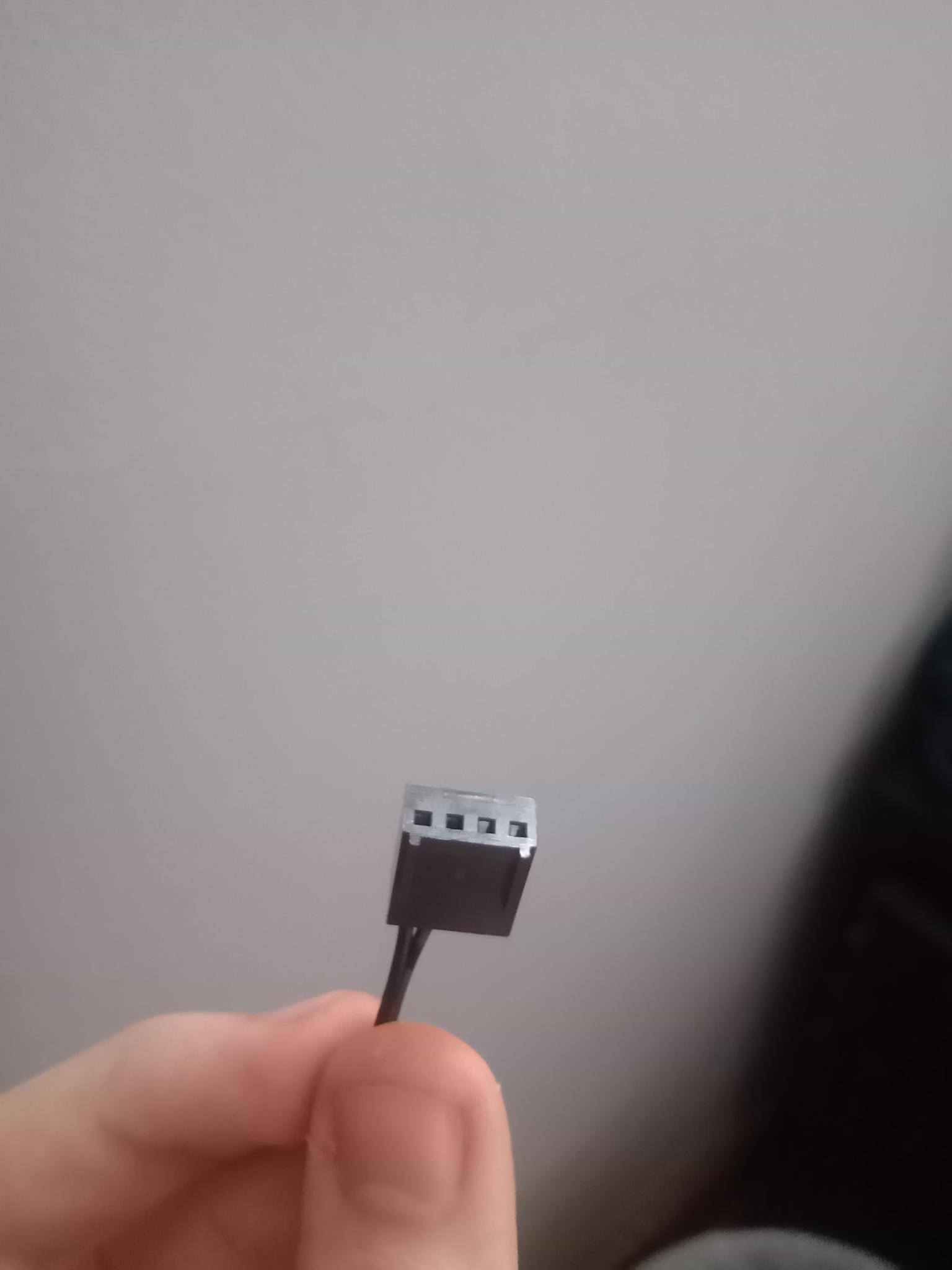

Oi, a um tempo eu tenho um gabinete que junto veio 4 fans RGB, na controladora tem 2 conexões, uma Argb 3 pinos (que n é compatível com o header da minha placa) e uma outra conexão estranha que na verdade tem 2 pinos, mesmo tendo o design de 4, minha placa-mãe é uma ASUS H510M-E, e no cha_fan da placa tem 4 pinos, eu queria saber se é possível eu controlar a velocidade das minhas fans pela minha placa-mãe (com esse cabo estranho)
(Pode parecer besta minha dúvida mas eu não sou expert no assunto)
Fans: Pichau RGB
placa-mãe: ASUS H510M-E

Normalmente o controlador é composto por 4 pinos, 2 pinos costumam ser apenas a alimentação dos fans, você pode fazer o teste conectando na entrada CHASSIS da sua placa:

2 horas atrás, Lucas9030 disse:
...conexão estranha que na verdade tem 2 pinos, mesmo tendo o design de 4,
É assim mesmo, para a placa-mãe controlar a RPM dos fans ligados na controladora só precisa do fio PWM, e (opcionalmente) o fio do monitor de RPM, que nesse caso vai ler a RPM de um dos fans ligados na controladora - ou seja, esse não é muito útil.
Os outros dois pinos do conector CHA_FAN (SYS_FAN) da placa-mãe são para alimentar (_+12v, Gnd) um fan, que no caso não é usado pois é a controladora que fornece alimentação para os fans, pegando energia direto da fonte.
@1lokos Entendi mano, obrigado! mas só aproveitando umas dúvidas.
Quando eu uso com os dois fios na placa-mãe, eu consegui controlar a rotação (pela BIOS), e quando eu tirei (só deixando na fonte) elas ativaram 100%, até ai ok,
mas então é possível ligar somente pela placa-mãe (sem estar conectado diretamente na fonte?) e outra, pela minha controladora ser 5V, e minha placa 12V, daria algum problema? (Conectado no cha_fan)
5 horas atrás, Lucas9030 disse:
Os 5V da controladora refere-se aos LEDs, que no caso são padrão ARGB (moderno).
Se a controlara tem conector PWM (4 pinos) para as ventoinhas ela fornece os 12 volts para as fans - que recebe da fonte; e o sinal PWM vindo da placa-mãe liga-desliga as fans varias vezes por segundo para diminuir a rotação.
