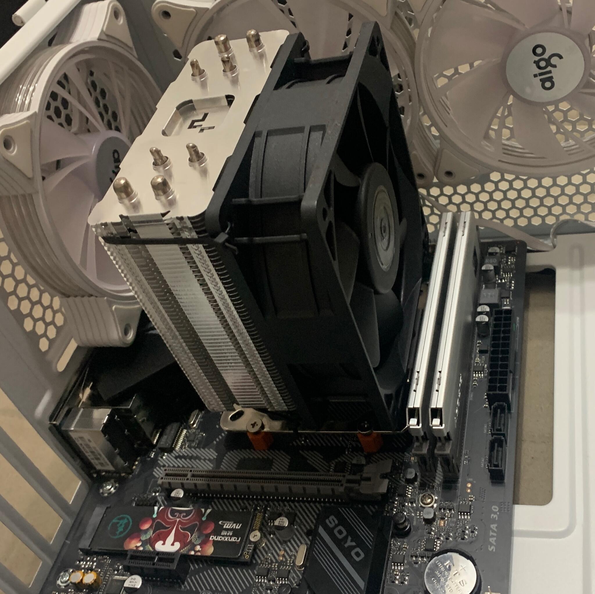

Ah e outra coisa, abandonei o Cooler gigante, não deu tanta diferença assim, pelo menos não no meu Ryzen, talvez em um Ryzen com mais sorte no Silício de diferença...

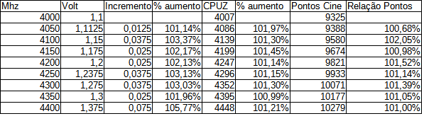

Bom dia pessoal!
Descobri que meus resultados estavam bom demais para ser verdade, e de fato eram fakes!
A BIOS chinesona me trolou...
No Ryzen Master ele até avisava que a tensão mostrada podia estar errado se a BIOS utilizasse sei lá o que override, e era bem esse treco que tava setado com 1.375V!
Não sei como alterando as tensões pelo aplicativo ele mudava os resultados, mas esses aqui são os resultados reais:
4000Mhz só funcionou com o mínimo de 1.1V
CPUZ: 4007 / 484 Cine: 9325
Ao setar 1V no Ryzen master o PC reinicia hehehehee
4050Mhz foi preciso 1,1125V - CPUZ: 4086 / 493 Cine: 9388
4100Mhz foi preciso 1,15V - CPUZ: 4139 / 499 Cine: 9580
4150Mhz foi preciso 1,175V - CPUZ: 4199 / 507 Cine: 9674
4200Mhz foi preciso 1,2V - CPUZ: 4247 / 513 Cine: 9821
4250Mhz foi preciso 1,2375V - CPUZ: 4296 / 519 Cine: 9933
4300Mhz foi preciso 1,275V - CPUZ: 4352 / 525 Cine: 10071
4350Mhz foi preciso 1,3V - CPUZ: 4395 / 532 CIne: 10177 (Aqui marquei o consumo de 76.8W)
4400Mhz foi preciso 1,375V (a 1.35V ainda dava erro) - CPUZ: 4448 / 538 - Cine: 10279 (Este que vou usar... e fica abaixo de 80º e em jogos em torno de 65º/70º)
Daqui para frente tudo reiniciou...
4425Mhz 1,375V
4450Mhz 1.4V 1.42V 1.45V 1.5V (1.5V ficou um forno e nem cheguei a iniciar o Cine para testar)
Agora os resultados fazem sentido...
Aqui cheguei numa conclusão... Se meu chip chegasse bem nos 4400Mhz, acho que ele teria sido vendido como um 3600X, pois 4400 é o turbo máximo dele.
Tabelado....
