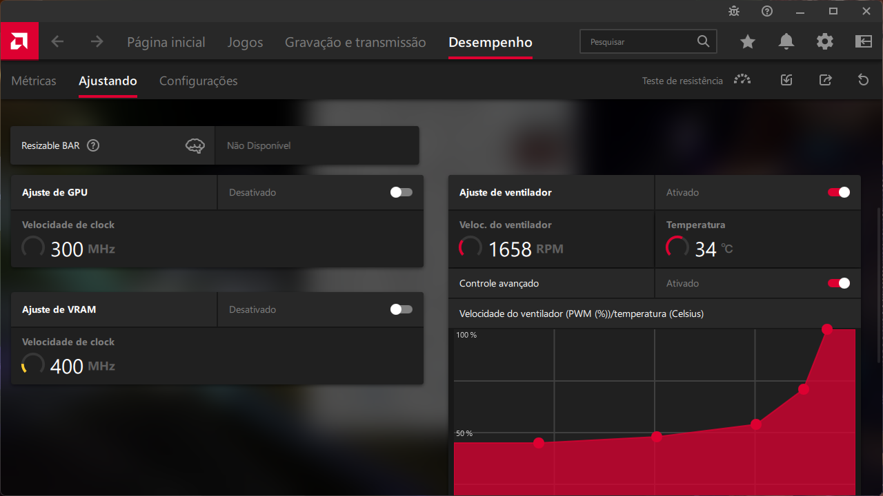

Obrigada pelo seu Feedback @lieggio! Continuo fazendo alguns testes, e quando faço undervolt parece que demora a desligar, estou tentando acertar a configuração no undervolt e vou colocar um drive antigo pra ver também

ATT - Acho que o problema foi resolvido, instalei o drive de Vídeo( que o windows oferece) pelo drive boost 11 sem o Adrenalin, e está funcionando normalmente. 🤩
@Tatai nesse caso utilize o MSI Afterburner para poder gerenciar o resfriamento da sua GPU. A BIOS dessas placas, por padrão, tem um mal gerenciamento das fans e elas trabalham em rotação bem baixa, mesmo quando em temperaturas mais altas. Aqui uso o adrenalin, que tem funcionado, e minhas configurações estão assim:
12 minutos atrás, lieggio disse:
Instalei o MSI aqui. Testei em um jogo um pouco mais pesado, a temperatura ficou em 73º C . Você recomenda seguir essa dica aqui? A tensão ja está um pouco baixa, então começaria a mudar do 4 até o 7 e a frequência também está em 1206 mais baixo que no Vídeo então acho q não preciso mudar. Começa no 2:39 o ajuste.
@Tatai não precisa mexer muito nas configurações. Eu priorizo mais a questão da ventilação. Sua temperatura não está de todo ruim em jogo. Essa placa "aguenta", mas 73º já estamos falando de uma temperatura elevada. A minha em jogo, sendo exigida, a temperatura não chega a 70º, mas a velocidade das ventoinhas (RPM) dá picos pra mais de 2000rpm no começo, porém depois estabiliza. Consigo jogar a 60fps,sem oscilações, com a temperatura dela na casa dos 65º de máxima. O que me garante que a placa está funcionando corretamente. Referente ao canal ele é bom, podes seguir teus passos se assim desejar.

Ah, verdade. Tinha esquecido desse detalhe, farei isso! Mas, notei que o GPU Clock e MEM Clock ficam assim parado
É normal? Só altera quando abro um jogo etc.
10 horas atrás, lieggio disse:
@Tatai e normal. Ele estabilizou a placa. Isso só muda quando é exigida e se a aplicação necessitar mesmo. No mas ela fica estabilizada. Ai é usar e ser feliz.
