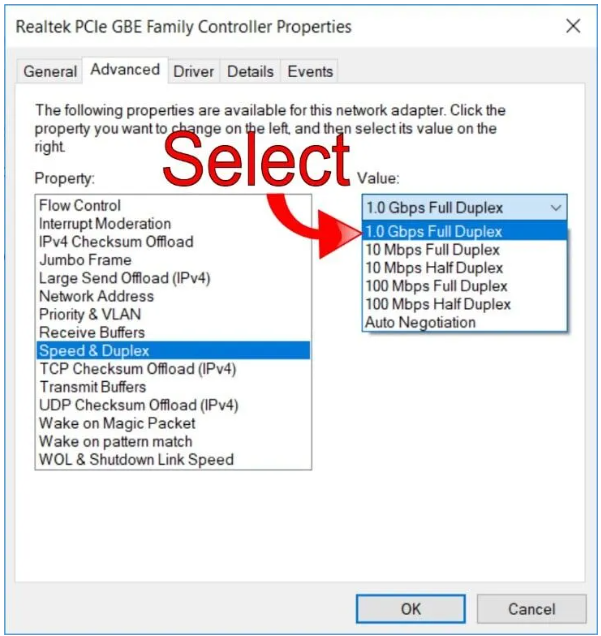

A placa de rede da sua motherboard é Gigabit Ethernet, teoricamente deveria comportar a velocidade do seu link 100%.
Isso é um limite e não uma configuração. Existe para limitar a velicidade da conexão, em casos como quando a gente escreve drivers e precisa conectar  velocidades ou status de duplex inferiores aos que a conexão normalmente alcançaria.
Nos demais casos isso deve sempre ser deixado eu Auto. Não há como saber o vai ter do outro lado e que cabo estará usando.

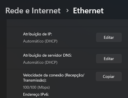

Note que o link de sua placa é com a LAN e não com a internet. Como eu disse, vai conectar a 10, 100 ou 1000, mesmo que não tenha acesso a internet. Deve ver a velocidade da conexão no painel de controle do sistema.
Assim aparece a velocidade de conexão no sistema, veja lá 100/100 por exemplo nesse caso

Em 23/07/2024 às 14:40, Linio Alan disse:
@Ernesto Aragão E qual a velocidade máxima que bateu nos testes com a interface setada em 1.0Gbps Full Duplex?
Setado em 1.0Gbps Full Duplex continua da mesma forma, não passa dos 100mb/s. A velocidade máxima foi de 94/95mb/s, por ai.
