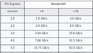

O PCIE 4.0 é um barramento com maior largura de banda para dados transitarem que pode estar presente no slot PCIE x16 (Placa de Vídeo) e slot M.2 (SSD NVMe). O PCIE 4.0 tem o dobro de largura de banda em relação ao PCIE 3.0.
Na plataforma AM4, ele está presente nas Placas Mãe B550 e X570. Nas B550 que possuem dois slots M.2, apenas um deles é PCIE 4.0, enquanto que o outro, geralmente o debaixo, é 3.0.
Para fazer uso do PCIE 4.0, não basta que apensa o NVMe ou Placa de Vídeo sejam 4.0, é preciso que Processador e placa-mãe também possuam o recurso.
Abaixo uma tabela de velocidades de cada versão. O X4 corresponde ao slot M.2 (NVMe), enquanto que o X16 ao slot PCIE X16 (Placa de Vídeo)
Se colocar seu NVMe WD Black no slot 3.0 de sua placa-mãe, que é o debaixo, ele trabalhará mais ou menos em 3.500mb/s.
