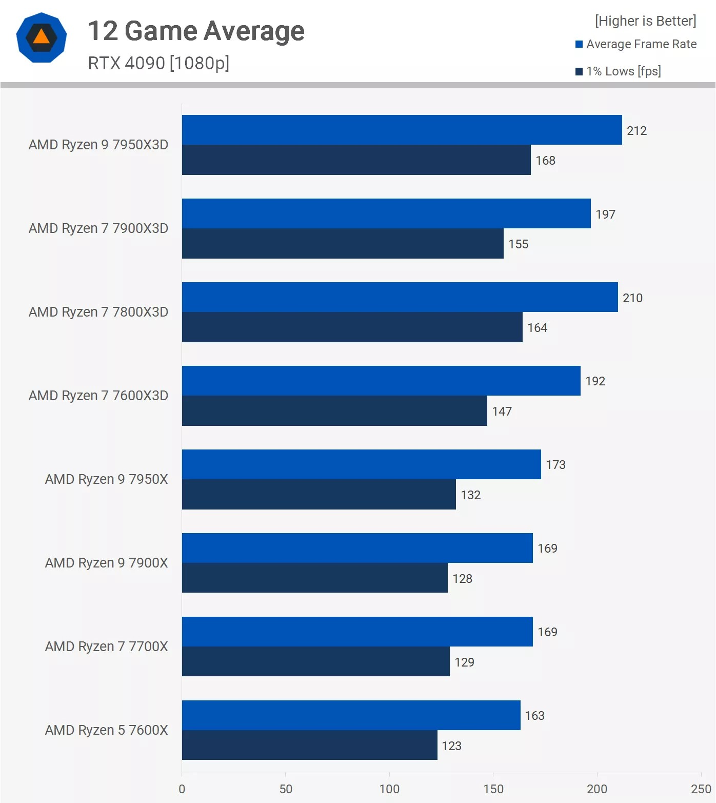

Não, por algum motivo ele até perde para o 7800X3D em jogos, não é a toa que chamam ele de o melhor processador para jogos atualmente.
Teste completo do TechSpot
Porque sendo 16 cores (núcleos) o 7950X3D  (e 7900x, 7950X, 9900X, 9950X) é dividido em dois CCD, e a comunicação entre os dois CCD gera latência, como jogos não dão bola para para "99 cores", a maior latência acaba influenciando negativamente o 7950X3D em jogos, fazendo com que não ofereça vantagem significativa sobre o 7800X3D, que não este problema por ter apenas um CCD, mas que por ser deslocado do centro do PCM torna a refrigeração mais complicada, o porque da Noctua ter opção de offset para AM5 em seus coolers.
Segundo a Anandtechs essa latência piorou nos Ryzen 9000.
https://www.anandtech.com/show/21524/the-amd-Ryzen-9-9950x-and-Ryzen-9-9900x-review/3

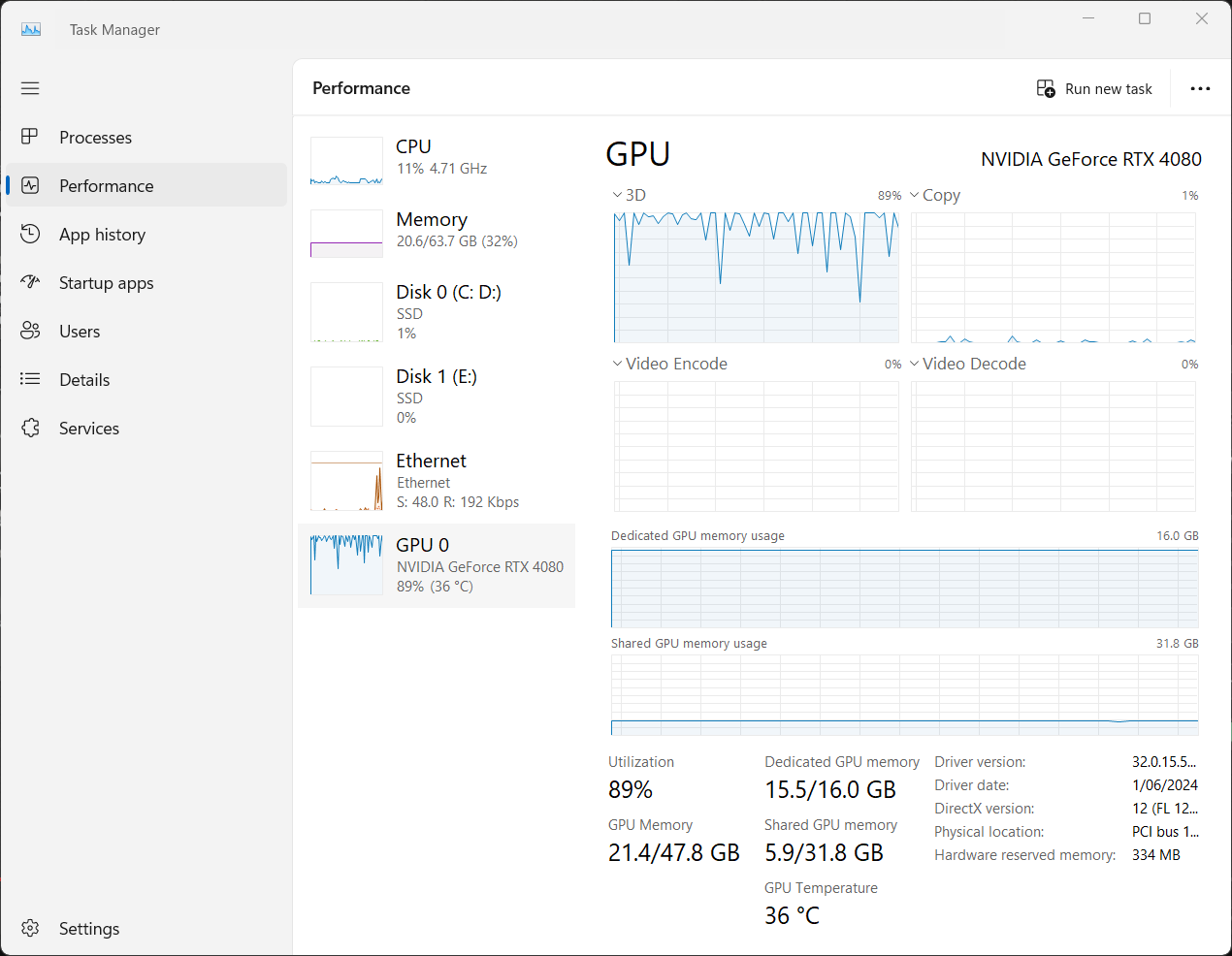

OBS. Olha a importância de VRAM pra AI. Tirei um print durante um dos processos ed inpainting no ComfyUI. Usando um pouco mais de 21Gb de VRAM (16Gb + 5 Shared) hehehe

Obs. Olha como um prompt mais básico possível já gera uma imagem satisfatória (leva uns 24 segundos pra gerar na minha máquina)
  • Amei 1
@rikawa Excelente, viu. Tô gostando demais dessas possibilidades com AI aí. Simplesmente sensacional. Que resultado fenomenal. E pensar que uma imagem dessas fica pronta tão rápido, é incrível. Fora a grana que se pode economizar. As imagens que você gera e os prompts que você us são públicos ou dá pra deixar privado?
Sobre o processador. Vou orçar com calma, pois tudo depende de preço. Já estou olhando os três modelos principais que discutimos aqui no tópico, inclusive o que você usa. Devo comprar em breve.

Quanto à refrigeração, vamos ter que ver (risos), pois comprei o Ryzen 9 7900X. Tava num preço muito bom e toquei o "*****" aheuheauha. Deve chegar até o início da próxima semana (postarei fotos). Se se provar uma escolha ruim no futuro, vendo, não tenho apego (risos).
Fiz contato com o dono de um canal do YT especializado em computação e games e ele quer me vender a RX 7900XT dele por R$ 4.500,00. Ainda vou pegar detalhes como tempo de uso, se tem NF, se foi usada para mineração, marca etc., mas será que é uma boa placa? Tava vendo uns reviews e parece que ela perde em tudo pra 4080 normal e há cerca de um ano era uma escolha "cara" se comparada à XTX. A questão seria o custo-benefício mesmo. Parece que a placa não tem muito tempo de uso.
Ou será que aguardo o lançamento das próximas gerações da NVidia e da AMD (que deve ser ainda esse ano ou bem no início do próximo) pra tentar preços melhores?
Pra esse processador, será que os itens sugeridos pelos colegas aqui do fórum ainda conseguem atender? (memória, placa-mãe, refrigeração etc.).

@Diego Emmanuel A RX 7900 XT é um monstro de placa de vídeo, mas não está no mesmo patamar da RTX 4080 em rasterização e fica bem atrás em ray tracing. Considerando 4K Ultra (que é o foco de placas desse nível), aqui está a comparação em rasterização:
No mais, a próxima geração da AMD deve chegar ainda este ano. Contudo, ao que tudo indica, o foco será no segmento intermediário.
