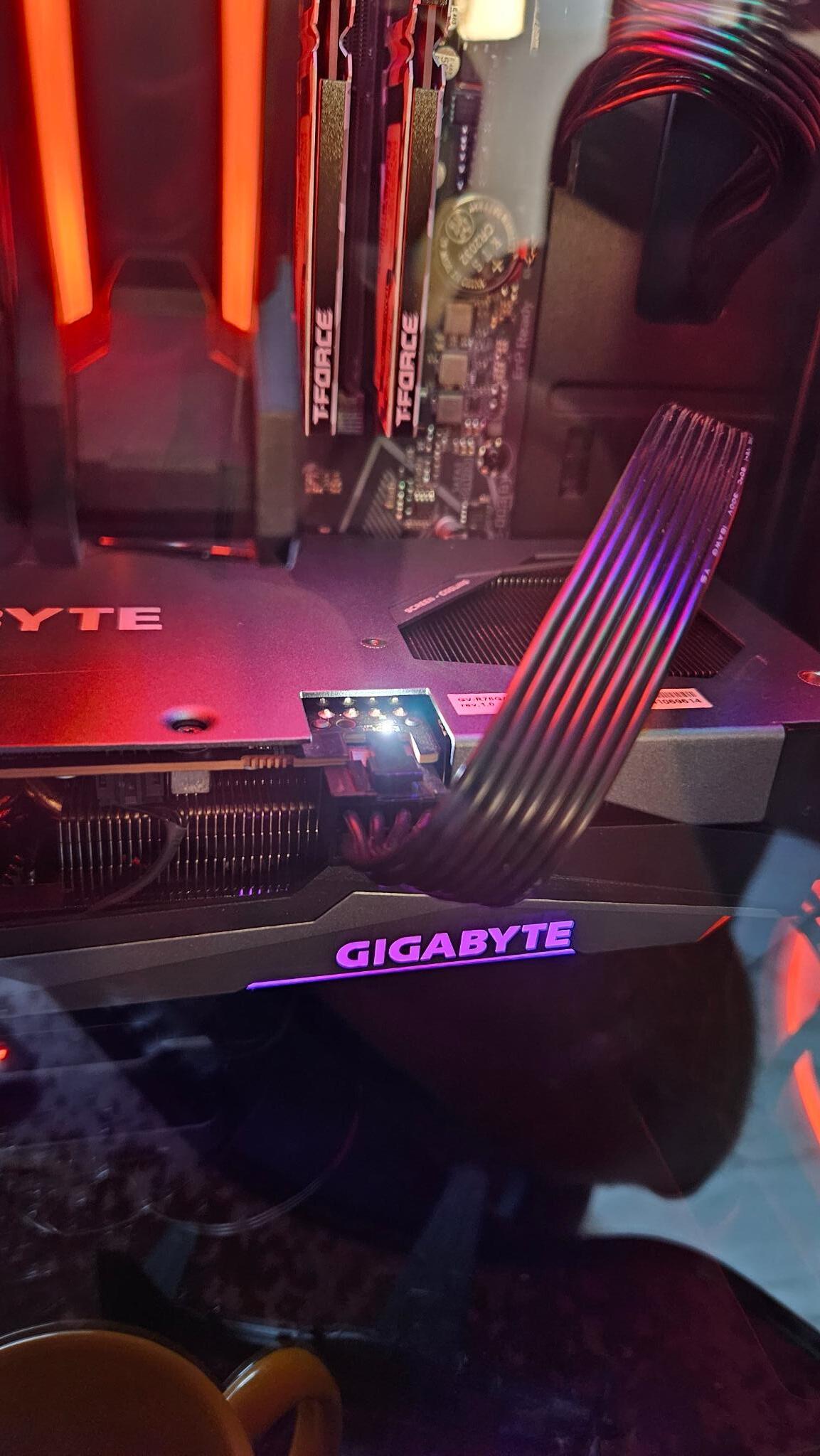

@Batata Defumada @thelfc Finalmente tive um tempinho e consegui testar com outra fonte (OCZ ModXStream Pro 600W). As luzes não acenderam.
Talvez o meu problema seja diferente do seu, @thelfc, já que o controle de RGB da minha placa funciona. Ainda tenho dúvidas, mas vou adquirir outra fonte (na pior das hipóteses, se a placa apresentar o mesmo problema, a fonte da MSI pode ir para outro computador aqui de casa que está com uma fonte bem simples).
No seu caso o chip controlador do RGB parece estar com defeito mesmo.

Pessoal, a fonte nova (Corsair RM750x) chegou para substituir a antiga (MSI MAG A650BN). Realizei a troca, liguei a máquina e os LEDs dos conectores ficaram apagados. Fiquei esperançoso. Aí, poucos reinícios depois, o problema voltou a ocorrer... Os LEDs de energia ficam acesos em algumas sessões e em outras não.
Acho que a única solução é o RMA mesmo... Ou esperar pela boa vontade da Gigabyte em lançar uma correção de firmware (coisa que já aconteceu para alguns modelos da empresa, enquanto outros permanecem com defeito até hoje), que pode talvez nunca chegar.

Ligar e desligar rapidamente os LEDs dos conectores de energia ao iniciar a máquina é normal. Isso porque os capacitores carregam e a placa leva um tempo para rodar o processo inicial do firmware e detectar. Contudo, não acho que seja normal para o RGB.

Me parece que o firmware do controlador de RGB está corrompido. Ou o controlador de RGB está danificado.
Eu ia sugerir usar o DDU e reinstalar os drivers da AMD (aqui o RGB Fusion só detecta a placa depois de instalar o driver do site da AMD), mas como você já formatou e nem isso resolveu, o problema pode ser no firmware ou no hardware mesmo.
20 horas atrás, thelfc disse:
Aqui o control center nem me dá opção de mexer no RGB. Consigo mexer no RGB das memórias, mas não da placa. Como o problema com o LED branco começou praticamente ao mesmo tempo, acredito que tenha alguma relação.
Acho que o chip que controla o RGB também é o responsável pelos LEDs dos conectores de energia. Por isso esse comportamento.
Contudo, ainda é estranho que o RGB da minha placa esteja sendo detectado e funcionando, mesmo com os conectores de energia acesos. Não parece haver um padrão. Pode ser que a minha piore daqui a algum tempo também, né...

A chance de resolver é baixa, mas tente o seguinte:
  1. Baixar o driver mais atual (o driver inteiro, e não a ferramenta de detecção automática) no site da AMD e deixar salvo: https://www.amd.com/pt/support/download/drivers.html
  2. Baixar o Display Driver Uninstaller (DDU) e deixar salvo: https://www.guru3d.com/download/display-driver-uninstaller-download/
  3. Desabilitar a conexão com a Internet (para impedir que o Windows Update entre em ação no meio do processo e tente sobrescrever o driver).
  4. Extrair e executar o DDU. Selecionar "AMD" e a opção "remover e reiniciar (altamente recomendado)". Aguardar o processo terminar e o computador reiniciar automaticamente.
  5. Continuar com a Internet desligada. Instalar o driver da AMD baixado anteriormente.
  6. Reiniciar o computador.
  7. Ligar a Internet e ver se o problema foi corrigido.

@Lucas de Mattos No começo isso também funcionava aqui. Depois começou a funcionar só às vezes. E agora não funciona mais.
Entrei em contato com a Gigabyte e orientaram a enviar a placa para o RMA. O defeito é físico e eles não têm previsão de lançar qualquer correção via firmware.
@Lucas de Mattos  Tentei isso e mais alguns métodos com ajuda do @KairanD, mas nenhum funcionou.
Como a minha tinha menos de 1 ano da compra, consegui abrir um protocolo diretamente com a Kabum.
Acho que o melhor é o RMA mesmo, já que é um defeito, embora não afete o desempenho.
