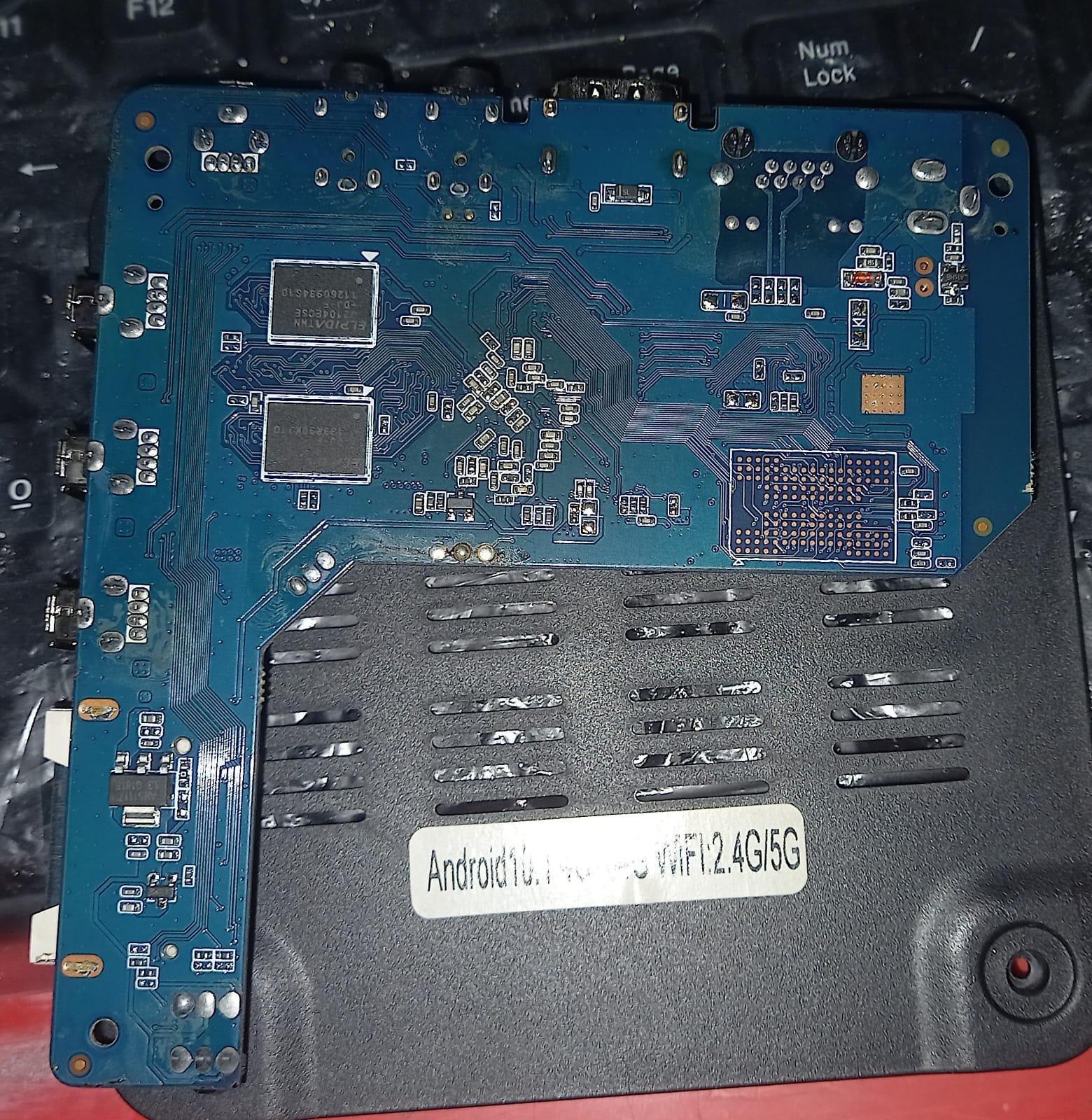

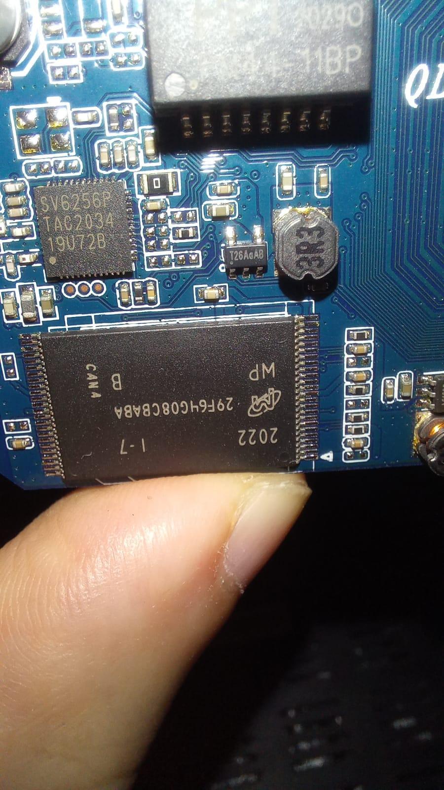

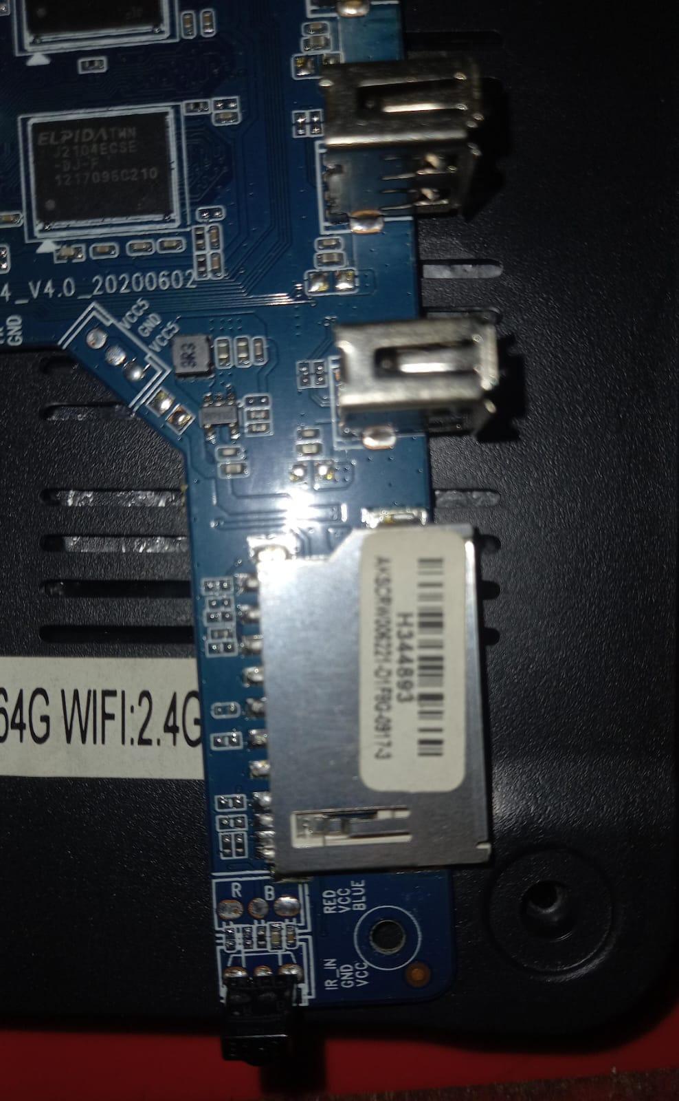

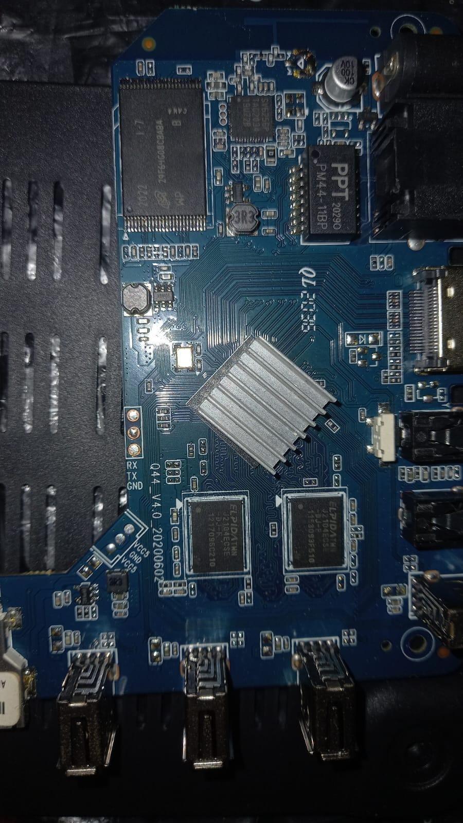

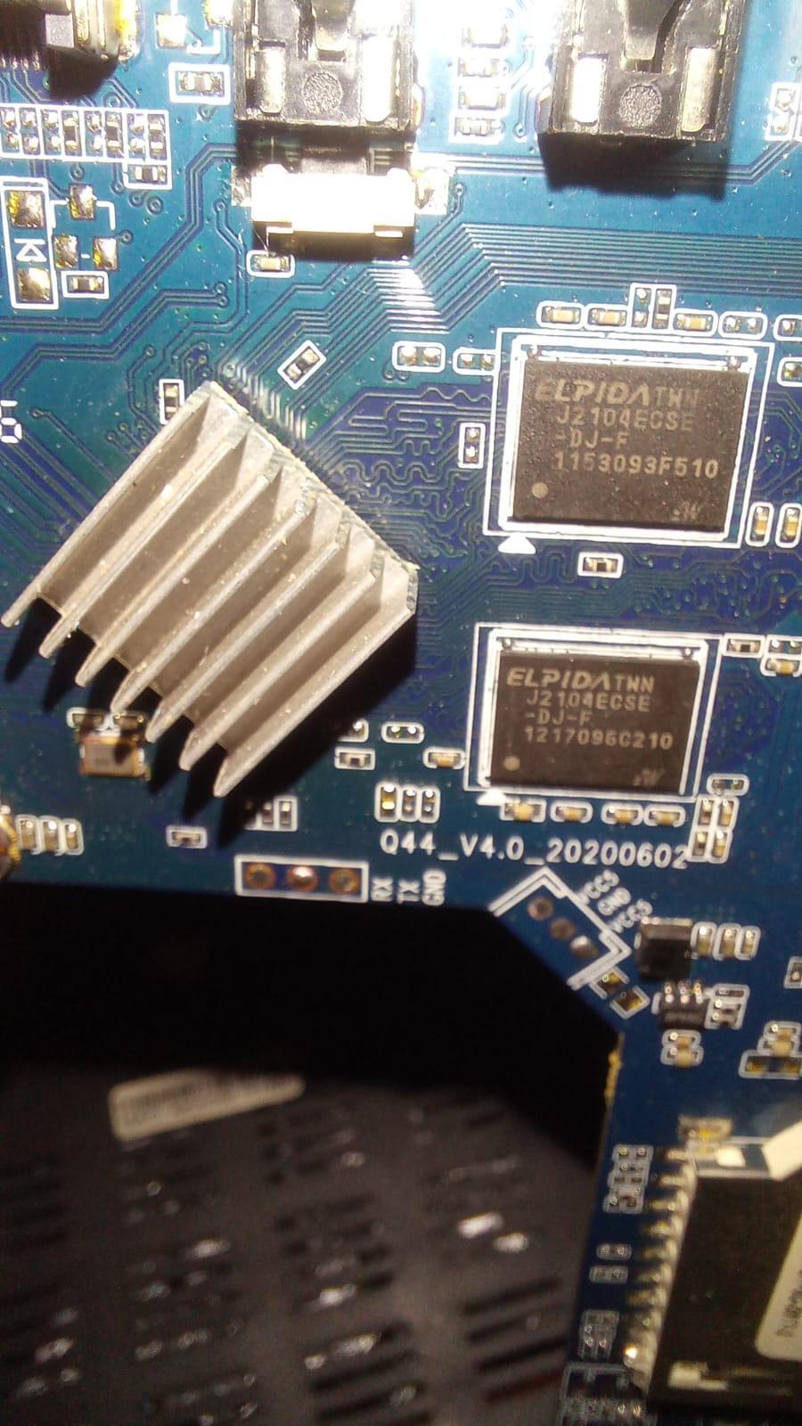

Boas, eu estou com essa TV box parada, ela andou dando umas travadas, parando na tela com nome android e as vezes a tela ficava apenas preta.
abri ela tentando descobrir qual seria o processador dela para tentar recuperar, mas alguma pessoa com uma excelente ação deve ter colado o dissipador térmico no processador e já tentei remover até aquecendo para ver se saia, mas todas tentativas falharam.
Alguém de boa ação poderia me dizer qual seria o possível processador abaixo desse maldito dissipador ?
Minha segunda pergunta, o windows não reconhece a placa, eu teria que fazer algum jumper e quais conexões ?
Terceira pergunta, quais programas seria o ideal para instalar uma rom nela ?

Tenho uma dessa mas não consegui reinstalar rom, mas o processador seria um rockchip rk32228a, ela é uma alwinner, não faz reset ali por dentro do conector av.
link para baixar rom e PhoenixCard, quando você for passar a rom para o cartão sd, PhoenixCard poderá apresentar um erro, basta você instalar o x86 e x64 que está dentro da pasta ErroPhoenixCard.
Versão alwinner o reset não funciona, ele fica desabilitado a função, você pode apertar a vontade que não acontece nada, atrás do conector AV tem essa parte branca que seria o botão reset.
@tchagas Interessante, mas o botão de reset tá funcionando, ele consegue colocar ele em estado de recuperação, a luz fica até um verde bem claro bem fraco, fui sorteado?
A instalação com o cartão é só adicionar o cartão e ligar ela, então na minha pequena experiência de engenharia a placa sempre liga em modo reset nos primeiros segundos, talvez isso fosse o motivo do botão não funcionar nesse modelo? "Embora na placa que tenho está funcionando".
Como a minha deu problema, ai fui procurar ajuda sobre, vi alguns falando que esse modelo não funcionaria o reset. Então, tem que usar o PhoenixCard pra colocar a rom no cartão sd, depois desliga ela, coloca o cartão sd e liga a box, é para iniciar o processo automático. Onde estou a internet tá ruim, senão, ia mandar link de um vídeo como usar o Phoenixcard.
@tchagas Estou ciente do processo, conheço essa ferramenta, já usei para mini placas com processadores da mediatek.
Obrigado mesmo, agora até fiquei mais curioso do motivo do botão está funcionando na minha, se ela é rockchip deve ter como usar o androidtool também.
