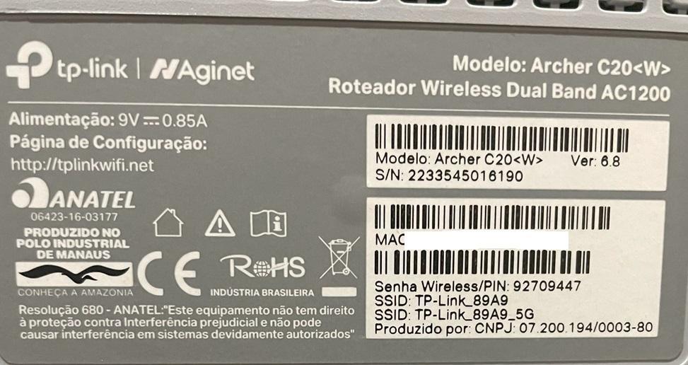

Seguinte galera, arrumei um roteador, o mesmo que vos foi descrito no título, brickado, salvei do lixo na verdade, só pra tentar setar ele por tftp mesmo, porém, quando fui no site da tp-link baixar o firmware, essa versão não aparece disponível, somente a V4 e V5, enfim, rodei a internet inteira e não acho o catisco do firmware dessa versão, mandei email pra tp-link, depois de alguns meses sem me responder fecharam o ticket hoje e colocaram um aviso no site para se atentar as versões, mas no fim, continuo sem saber onde arrumo essa caçamba. Então vim aqui mendigar, será que alguém que tenha esse mesmo roteador na mesma versão, funcionando, que possa baixar o firmware e me mandar? Queria fazê-lo de ap.

Inclusive anexei a etiqueta dessa pinoia

Já a versão Archer C20 W V6 de fato não consta no site da TP-Link Br mas consta no dos Emirados Árabes Unidos (EU)
https://www.tp-link.com/ae/support/download/archer-c20/v6/#Firmware
Esta data a versão de firmware em
Archer C20 W V6 - 2023-08-08
Sendo esta versão -- Archer C20 W V6.8 -- sem disponibilidade em anúncios para venda no mercado aberto, ao contrário da versão V6.0
Levando à crer que o suporte ao V6.8 é específico de suporte especial para operadoras via a Aginet, onde o desenvolvimento e suporte se dá direto entre as partes -- ISPs e TP-Link -- e não entre a fabricante e o cliente final. Daí a razão para a indisponibilidade do firmware no site da TP-Link e a negativa dela em te prover suporte via Central de Atendimento especificamente para este modelo V6.8.
