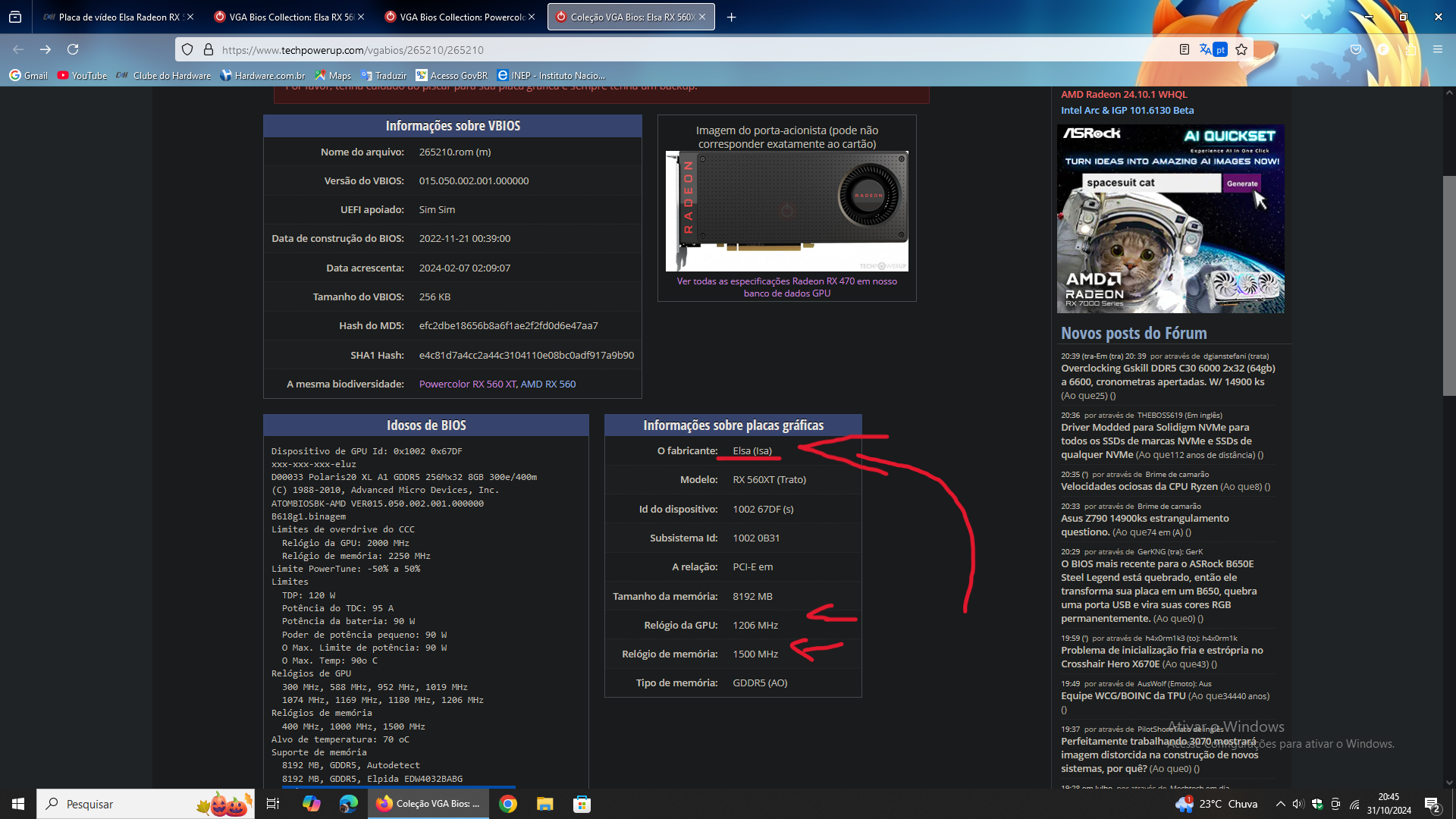

alguém tem a BIOS original dessa placa de Vídeo já tentei varios driver e nem um pega. ja usei o DDU e o atikmdag-patcher e não pega.
ela da Vídeo normal mais não tem como gerenciar nem nada.
 image.png.0199d235f91559425d28c36a1934d241.pngimage.png.38c91c438215222b24bd5150ae603e5e.pngIMG_20241022_182523290_HDR.thumb.jpg.02b9683b3868e6a8d1aef7bc07badaaf.jpgimage.png.93c782d1192bb296122f358a1b3e2687.pngimage.png.98cb8739225c69ed19b814faa4488dda.png
Tenta procurar no site techpowerup no banco de dados deles ( VGA BIOS collention). https://www.techpowerup.com/vgabios/
Rapaz, você sabe se ela não aquelas VGAs frankenstein???  tipo, uma RX 580 com chip de uma RX 570 com BIOS modificada, pois essa marca ai é de GPUs do Aliexpress.
@DiegokgbCara, eu dei uma olhada no site Techpowerup, eu achei isso aqui https://www.techpowerup.com/vgabios/258529/258529 tenta essa BIOS do Site.
  • KairanD alterou o título para Placa de vídeo Elsa Radeon RX 560 XT não aceita drivers. Erro 43
sim sim @Felipe234r foi um das primeiras coisas que fiz acredito que já testei mais de 30 BIOS do site techpowerup mais todas ficam do mesmo jeito que mostra no programa da gpuz resulmindo não muda nada... não sei mais o que fazer.
sim @KairanD foi do aliexpress mesmo ai no caso voce recomenda que eu faça o que para que volte ao normal eu já tentei BIOS de outras placas também mais não dão certo só pega da rx 580 com  8 gb de ram e com memórias especificas samsung sera que é BIOS ainda? se fosse BIOS eu trocando por outra compatível era para voltar a funcionar?

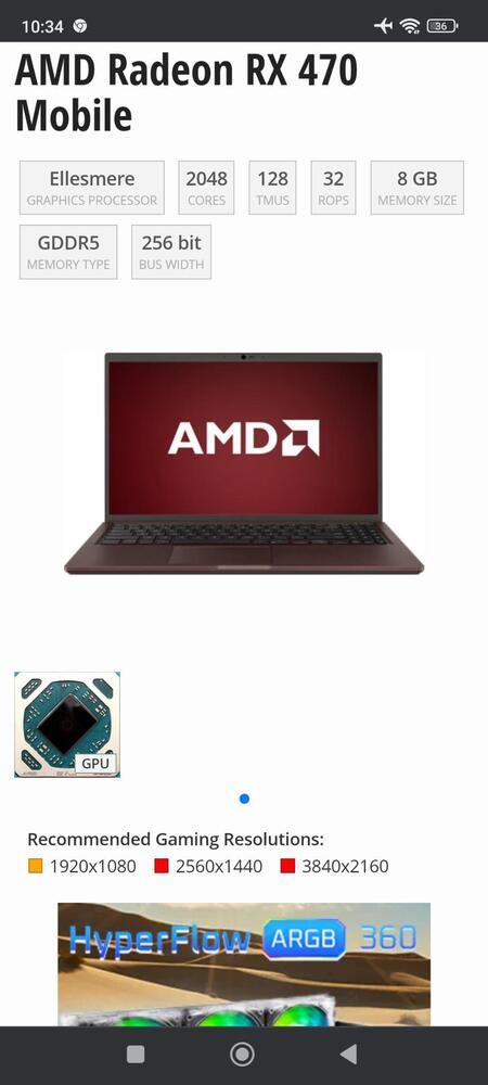

Tem chance dela ser alguma gambiarra de algum modelo de notebook. Ou também um RX 550 que adicionaram +4gb de VRAM. É possível adicionar VRAM, tem um canal de YouTube brasileiro que já testou e funcionou.
Aliás, pela foto parecem ser 6 chips de memória. Então seria 3b ou 6gb.
@Pedroou vou da uma pesquisada nessa rx 550 que você falou vê se acho a BIOS dela com 8gb e com a memória específica... E tem mais 2 que você não viu porque o Thermal Pad estar por cima são 8gb mesmo.
