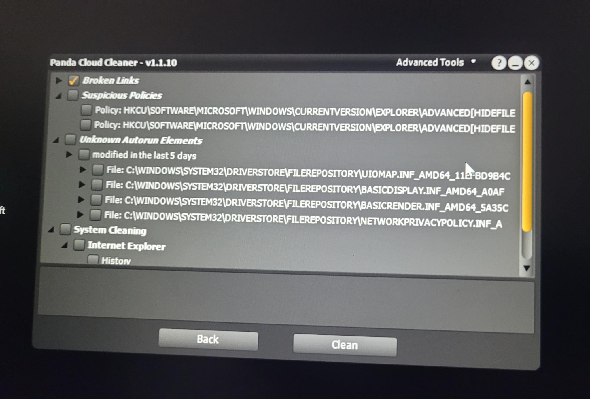

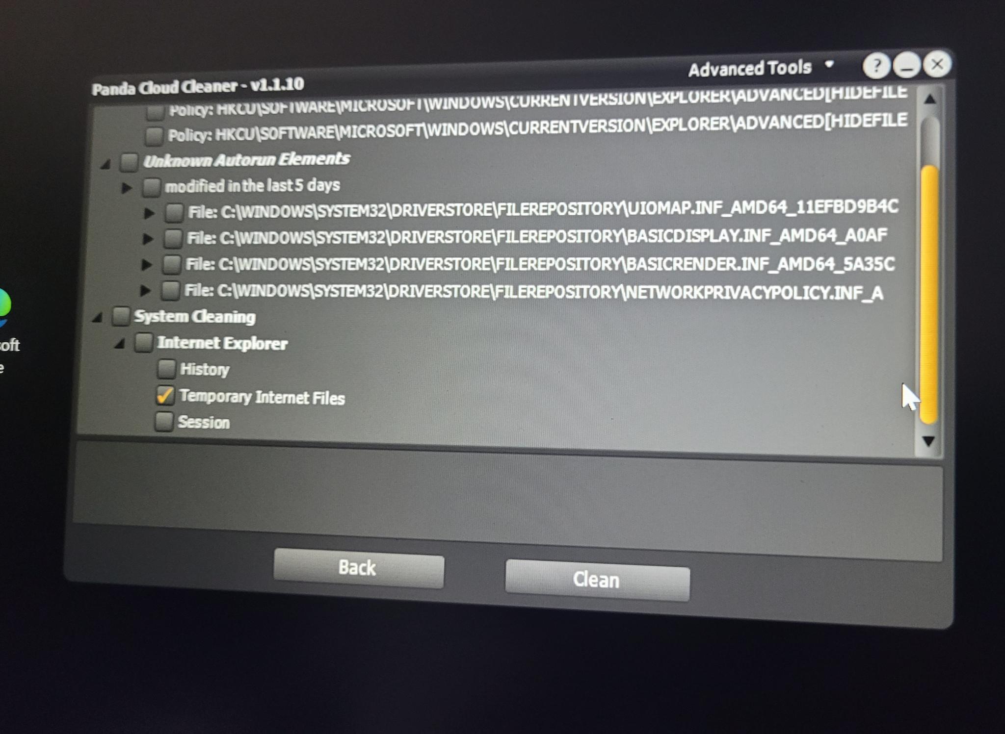

Achei um antivírus que acredito ser o que mais idenficou ate agr os arquivos maliciosos, o Panda Cleaner. Só tem um porém, quando tento executar ele normal, da tela azul. Quando inicio em modo de segurança, ele faz a varredura, aperto em limpar e ele executa e pede a inicialização. Acontece que ele nunca inicia após isso. Da um erro, pede para reparar o Windows, e quando finalmente liga, o Panda cleaner está desistalado e excluído o setup de instalação.  Em anexo esta só algumas das detenções. Nesse momento estou na 4a tentativa de fazer a limpeza, o Windows não inicia mas esta na pagina de carregamento da acer, vou deixar nem que passe a noite inteira assim.
