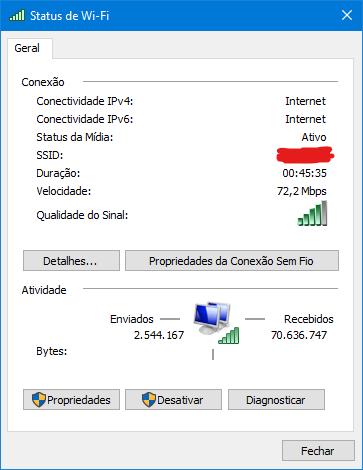

Ultimamente havia percebido que a velocidade de conexão em meu notebook estava mais lenta. Após verificar o status do adaptador de Wi-Fi, notei que a velocidade está limitada a 72,2Mbps, quando a placa de Wi-Fi suporta 433Mbps. A velocidade do Wi-Fi está limitada a um valor 6 vezes menor que o máximo.
Antes do problema começar, a velocidade do Wi-Fi sempre alcançava 300+ Mbps, que é a velocidade que meu roteador fornece.
Eu não sei o que fez com que a velocidade do Wi-Fi fosse limitada a esse valor. É certo que é um problema com meu dispositivo, pois testei em outro notebook e meu celular conectados à mesma rede, e o Wi-Fi está com a velocidade normal dele (300+ Mbps).
Gostaria de salientar também que esse problema acontece apenas com o Wi-Fi. Minha placa de Ethernet suporta um máximo de 100Mbps e o máximo é alcançado, ou seja, o problema está apenas relacionado ao adaptador de Wi-Fi.
Quem puder ajudar nesse situação, agradeceria.
Fico no aguardo.

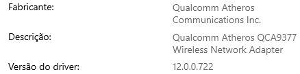

@Traxeltz Salvo engano o Windows 10 tem opção de criar um hotspot. Eu te sugeriria, se possível, usar essa opção para fazer o Windows 10 no seu notebook para que ele roteasse o sinal WiFi dele próprio para um outro equipamento -- outro notebook ou smartphone -- e vice-versa, outro equipamento fazendo o mesmo, e desta forma fazendo uma conexão ad-hoc/ponto-a-ponto e testar com transferência de arquivos entre eles SEM ENVOLVER ROTEADOR, desta forma ficaria mais evidente qualquer falha na placa de rede sem fio, se houver, e se houver, proceder com reparo da placa e/ou do driver instalado, desinstalando ele 100% do sistema e instalando tudo do zero e ainda caso se confirme a normalidade nos seus testes, realizar a mitigação da sua rede WLAN (wireless sem-fio).

De qualquer forma, seu teste já confirmou que o problema inicial realmente está isolado à interface Sem-Fio do seu notebook, refazendo os testes iniciais, agora reinstalando 100% o driver/utilitário/gerenciador da interface bem como com as configs.

Eu testei a interface Wi-Fi do meu notebook conectando ele ao roteador Wi-Fi do meu smartphone (o notebook conectado aos dados móveis do meu smartphone, no caso), apenas para checar se o problema da velocidade limitada acontecia com todas as redes. Por incrível que pareça, ao conectar aos dados móveis do meu smartphone, a velocidade não estava limitada; estava na velocidade de 433,3Mbps que a placa de Wi-Fi suporta por padrão.
Provavelmente é alguma configuração do roteador original, mas qual configuração, não sei. Se realmente for isso, porque também não sou especialista em decifrar as questões.
