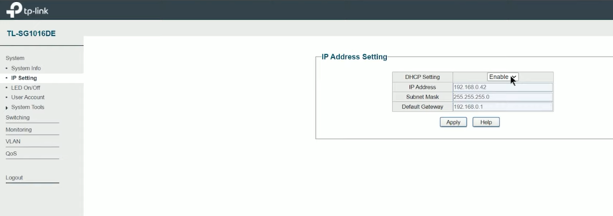

Os equipamentos TL-R600VPN e o TL-SG1016D ambos podem estar operando nas mesmas faixas de IP, pelo fato de que, por default o DHCP no TL-SG1016D ser ativo e gateway padrão 0.0.0.0 e a máscara /24 então colidindo com todos os endereços do seu TL-R600VPN.

Nesta topologia sua atual -- Roteador TPLink Provedor > TL-R600VPN (rede interna) > Switch TL-SG1016D -- faz os hosts atrás do SG1016D estarem aptos à receber endereço via DHCP do R600VPN e, no pacote DHCP vem informação de DNS do R600VPN.
Os hosts recebendo IP do SG1016D além de provavelmente não terem endereço de DNS válido para resolver nomes, fica isolado dos hosts atrás do R600VPN devido receber endereço de gateway inválido para a LAN (0.0.0.0).
Acesse a interface de configuração do Switch TL-SG1016D e atribua à ele um plano de endereçamento coerente com o restante da sua rede, bem como defina o gateway padrão correto -- Default Gateway: 192.168.0.1 -- caso já não esteja assim.

Compreendo, aparentemente a versão "DE" que seria gerenciável, oposto da versão "D".

@Linio Alan Unico problema de tudo isso é que esse Switch TL-SG1016D é passivo e não existe nada para ser configurado =\
* Caso tenha como configurar ele me oriente por favor, mas se eu conectar ele somente em um PC com ligação direta, não consigo IP e não tenho acesso, a principio ele é passivo.
Como ele não é gerenciável, então teoricamente não faz acréscimos em pacotes e datagramas, apenas frames Ethernet, tráfego Camada 2 puro, então te sugeriria desativar temporariamente as regras do seu roteador R600 que, eventualmente, possam estar interpretando esses quadros do SG1016D como possível ataque:
