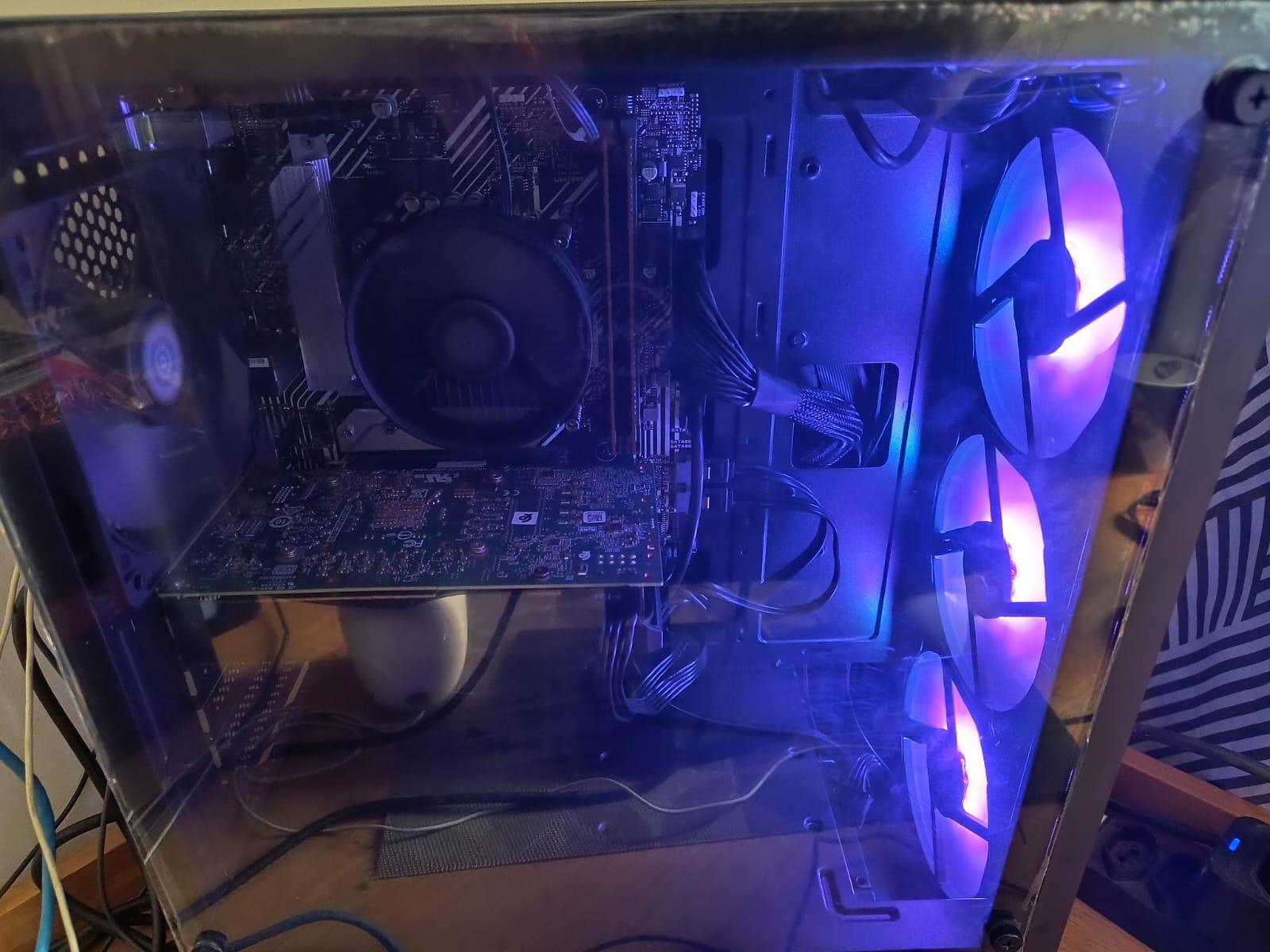

Pessoal , bom dia .
Gostaria de solicitar recomendações para um cooler ou refrigeração para um Intel Core i7-10700 - 10ª Geração - LGA1200 .
Atualmente tenho :
Gabinete Gamer Rise Mode Wave Black, Mid Tower, Lateral em Vidro Fumê, ARGB, ATX, 3 Cooler Fan ARGB, Preto - RM-WA-FB-ARGB
placa-mãe ASUS Prime H510M-A, Intel Socket LGA1200, microATX, DDR4
Cooler Para Processador Cooler Master I30
Ventoinha Rise Mode, 120mm, Preto - RM-BK-01-FB
Venho percebendo que o Intel Core i7-10700 - 10ª Geração - LGA1200 é bem esquentado e gostaria de solicitar recomendações .
Um amigo recomendou https://www.amazon.com.br/Cooler-para-Processador-Master-28627/dp/B076MQBZ2L?source=ps-sl-shoppingads-lpcontext&ref_=fplfs&psc=1&smid=A1JOODQAMQH79C , está correto?!
Obrigado.
Agradeço.

23 minutos atrás, raphael.zattar disse:
Seu gabinete suporta WC de 240mm, então é essa a recomendação. Você não vai conseguir custo/benefício melhor que isso.
Não é interessante investir em WC para Core i7 10700. Essa versão do processador é capada a 65W, então tem desempenho térmico similar a um Core i5. Um cooler 120mm decente dá conta.
Esse cooler da Cooler Maste recomendado aí além de extremamente superfaturado, não é bom. É um cooler que no melhor dos caso valeria uns R$90, mas está sendo vendido por R$250.
Compre esse aqui no lugar:
https://www.terabyteshop.com.br/produto/23224/cooler-para-processador-deepcool-gammaxx-ag400-120mm-intel-amd-r-ag400-bknnmn-g-1
