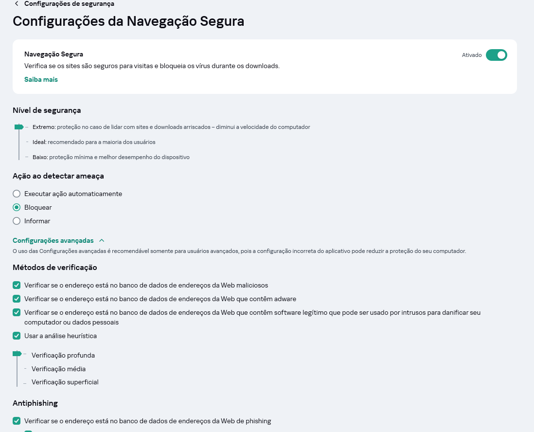

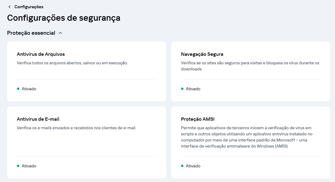

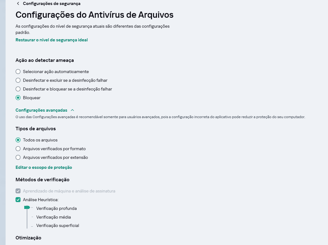

Tem também a questão de, independente do antivírus ser pago ou gratuito, é necessário saber configurá-lo. A grande maioria dos usuários acha que antivírus é algo que você só instala e pronto, sem saber que por padrão, eles não estão com as melhores configurações de fábrica para não impactar no desempenho dos computadores.
Exemplo do antivírus da Kaspersky, o qual eu manualmente configurei o nível máximo de proteção (por padrão ele vem com o nível médio):

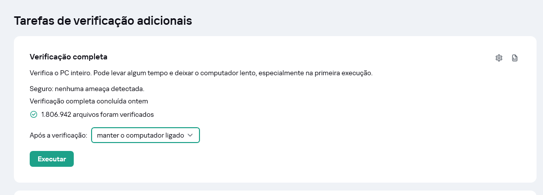

Fora isso, são bem poucos os que abrem a interface do antivírus e usam a opção de "Verificação completa" de tempos em tempos, sem saber que isso também é extremamente importante para se manter protegido. É a mesma coisa que iniciar um tratamento para uma determinada doença, mas só tomar os remédios quando os sintomas estiverem graves, em vez de manter um uso contínuo.
@GabrielLV Eu discordo disso, afinal se o antivírus protege em tempo real, que malware ele vai encontrar na verificação completa se ele está protegendo o computador a todo tempo? Tudo bem, as definições de vírus são atualizadas constantemente, podendo detectar um malware que possa ter passado antes - mas se isso acontecer, no momento que o malware se tornar ativo, o antivírus vai neutralizá-lo, visto que os módulos de proteção em tempo real são muito mais avançados do que a verificação de contexto comum.
No entanto, acho interessante analisar, de tempos em tempos, com verificadores de segunda opinião, de outras empresas.
  • Curtir 3
  • Moderador
20 minutos atrás, Rio McCloud disse:
Como você mesmo disse, as definições de vírus são atualizadas constantemente, por isso a necessidade de verificar o computador com uma certa constância.
Com relação a verificação em tempo real, ela analisa em tempo real o conteúdo que está presente na memória RAM, e também o conteúdo que o usuário interage. A verificação manual é necessária pois dessa forma, todos os arquivos (desde arquivos do usuário a arquivos do sistema, cujo usuário não está interagindo) são verificados, e se estiverem infectados com malwares que não foram detectados da primeira vez (vai que o usuário instalou o antivírus depois da infecção?), eles provavelmente serão assim que uma nova verificação for executada.
Se o procedimento que ocorre durante a verificação manual fosse executado 100% do tempo pela verificação em tempo real, o computador praticamente ficaria inutilizável, já que o disco estaria sendo usado 100% do tempo.
Um exemplo disso é o que acontece constantemente no meu computador que possui o antivírus Kaspersky configurado no modo de proteção máxima. Eu tenho alguns arquivos .ISO na minha área de trabalho, e quando eu clico nelas ou interajo com elas de qualquer forma, o antivírus começa a verifica-las. A verificação ocorre somente com aquilo que o próprio usuário está interagindo.
Não é à toa que os próprios antivírus vem com a opção de análise em tempo real, e análise manual, pois cada uma tem um cenário específico de utilização e obviamente não são a mesma coisa.
