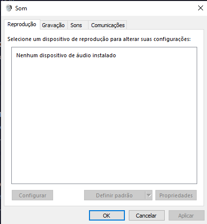

Bom, meus fones de ouvido não funcionam no computador. Tenho este computador a cerca de 3 meses, mas nunca me preocupei, já que usava um headset Jabra Evolve 75 que vem com um dispositivo de driver usb. Porém, meu fone estragou recentemente e eu fui usar um fone de ouvido normal, mas não funcionou. Aparentemente meu computador está sem drivers instalados, está sem dispositivo algum de reprodução quando eu uso o comando: mmsys.cpl. A questão é que sempre que vou tentar instalar os drivers realtek, simplesmente não acontece absolutamente nada. Eu instalo, pede pra reiniciar o sistema, eu reinicio e fica a mesma coisa. O computador tem peças novas, exceto o HD.

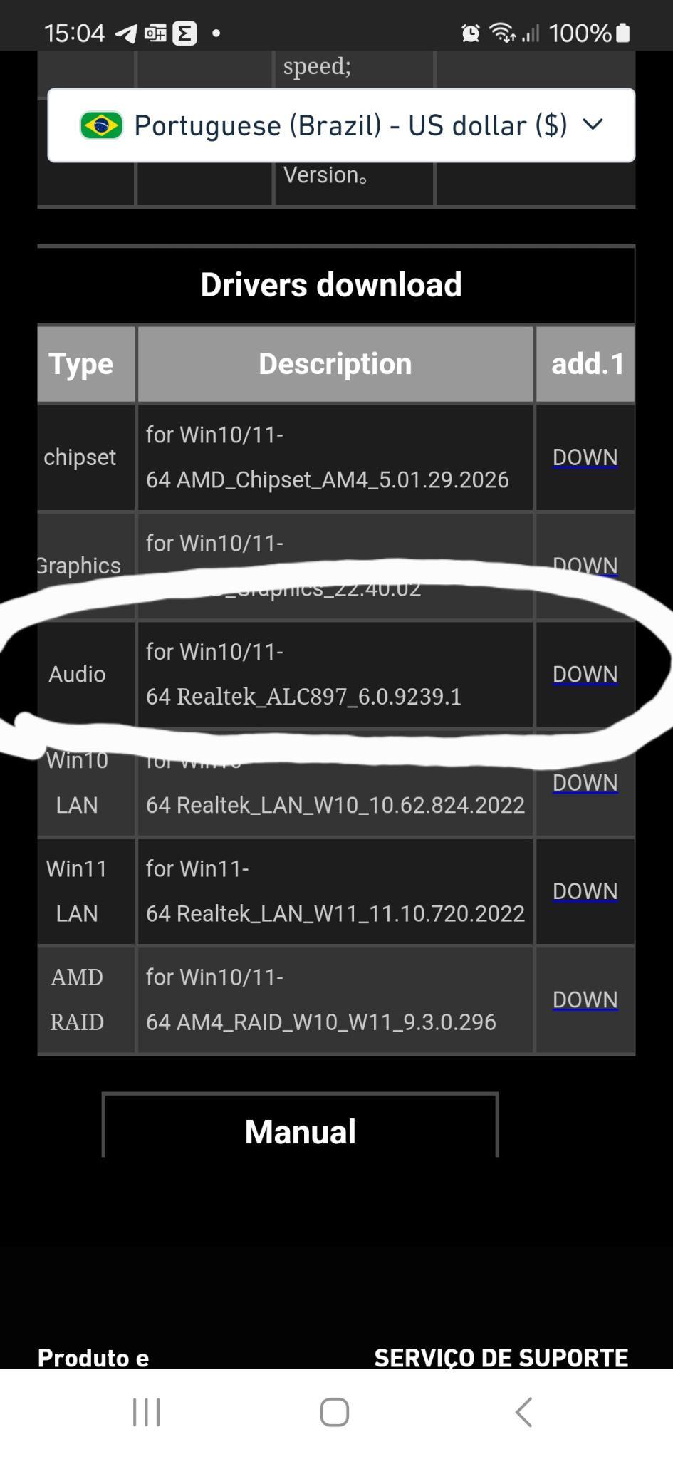

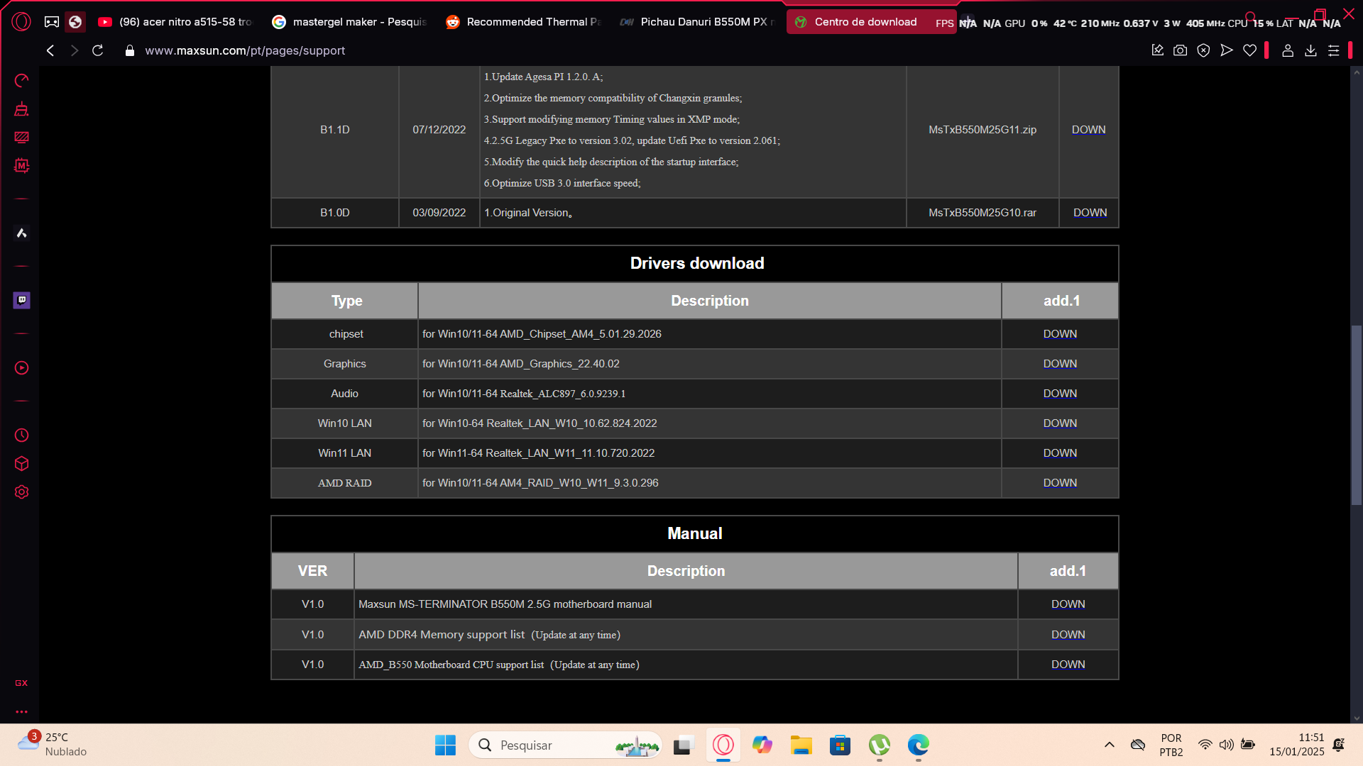

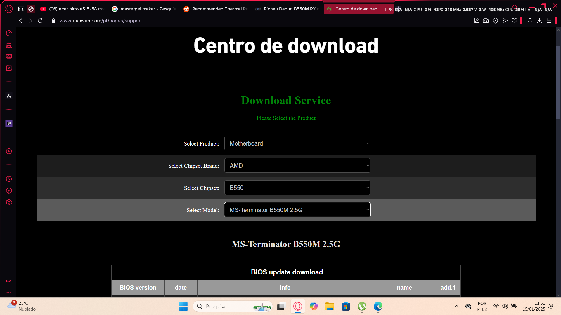

O modelo de placa-mãe Pichau Danuri b550m-PX é fabricada pela empresa MAXUN o modelo em questão se trata do MS-therminator b550m 2.5g, acessando o site https://www.maxsun.com/pt/pages/support indo na aba Motherboard, selecionando AMD, chipset B550 e posteriormente o modelo MS-therminator b550m 2.5g, na aba DRIVERS DOWNLOAD você achará o driver de audio correto e funcional para o seu equipamento compatível com o windows 10 e windows 11, baixe o driver e instale e solucionará o problema
@Pedro Math.pi Primeiramente devemos analisar o problema antes de condenar um equipamento ou negligenciar reparo, o problema mencionado não tem ligação alguma com BIOS, o revés da questão se dá porque a pichau colocou um driver universal e genérico e o modelo não é compatível com o mesmo causando conflito ao instalar consequentemente o áudio não funcionará.

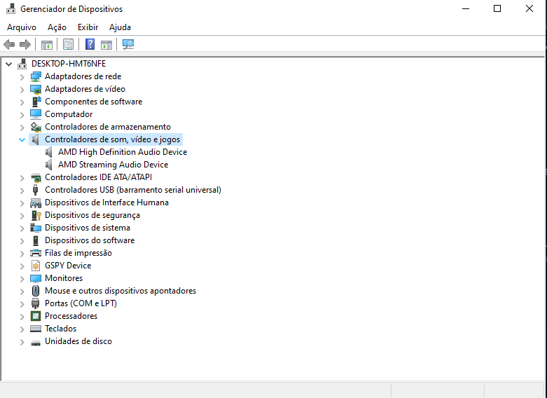

@GuilhermeTECHbr Ok, como pode ver no tópico, não houve negligência. O dispositivo em questão não aparece no gerenciador de dispositivos. Em muitos casos, pode ter sido desativado na BIOS. Ao menos deveria aparecer como dispositivo desconhecido.

Fui no painel de controle e o Realtek aparece lá, mas quando eu vejo se o driver está nos sons so aparece os da amd HDMI (meu monitor não tem entrada de som ou de fones). Driver também não aparece no gerenciador de disp
