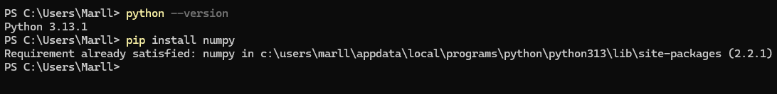

Realize o teste via terminal para checar se o Python está instalado com o comando "python --version" e logo após teste também o pip, baixando a biblioteca numpy através do comando "pip install numpy".
Siga os passos exatamente como descritos @Marllon2 e manda aqui o resultado.

1 hora atrás, Marllon2 disse:
Aí mano
Agora sim! Testou seu programa? Pelo que foi retornado pelo terminal o python foi instalado e a biblioteca numpy também. A propósito, dá um restart no seu VS também (fecha a pasta do projeto, encerra o programa e abre tudo de novo).

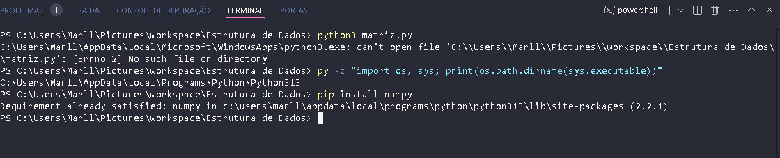

Consegue me mandar um print completo do terminal? Vamos tentar a execução via terminal, digite "python3 matriz.py".
O seu VSCode provavelmente está usando outra instalação do Python do seu computador... Talvez um Python em um ambiente virtual.
Dentro do próprio VSCode você pode acessar um terminal, ou seja você pode acessar o Powershell dentro do VSCode. Se deseja saber qual o caminho da pasta do Python que o seu VSCode está usando você pode digitar no terminal:
py -c "import os, sys; print(os.path.dirname(sys.executable))"
E no terminal do VSCode você também pode instalar o numpy nesse outro Python usando aquele comando.
pip install numpy

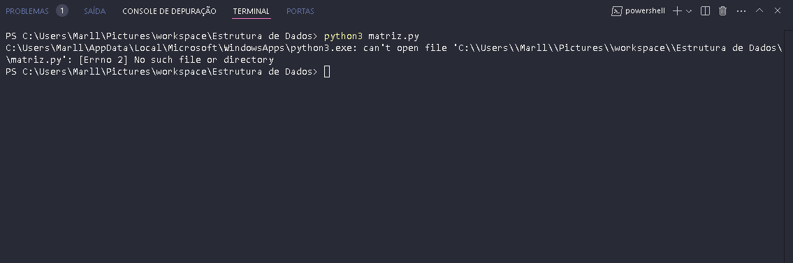

Perdão pela demora, tive que sair de casa e fiquei sem o pc. Pensei bastante sobre o que poderia ser e não consegui resolver ainda, ele não aceita o numpy
Você tentou executar o comando python3 matriz.py na pasta errada.
Pelas suas imagens o arquivo matriz.py está dentro da subpasta lembrar, logo o Python não encontrou o arquivo na pasta onde o terminal está.
Entre na pasta lembrar, onde o arquivo está, e depois use o comando:
cd lembrar
python3 matriz.py
  • DiF alterou o título para Porque a biblioteca numpy não funciona no meu?
