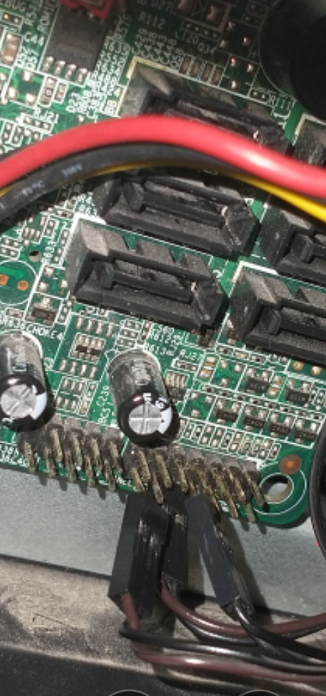

Alguém me fala a ordem para colocar os fios do painel frontal, minha placa-mãe é uma Sti Q57h-am DDR3 LGA 1156
  • kjc alterou o título para Painel frontal da minha placa-mãe
@kjc você pode olhar um vídeo no youtube , é tudo padrão a pinagem
[_]reset[_]Power
[_]hdLed[_]Power- [_]Power led + [1 pino sobrando
Conexões do USB e frontal do áudio
Tem pinagem própria e não encaixam e outros lugares olha o conector e procura na placa-mãe  ou posta uma foto pra eu te ajudar melhor

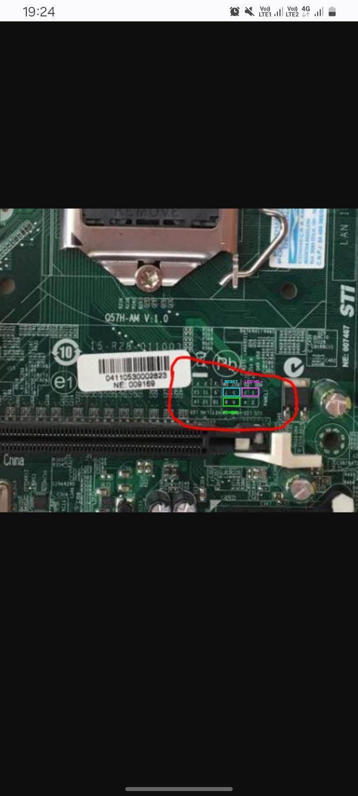

25 minutos atrás, Falatu disse:
@kjc acima do pci express tem a posição que você deve ligar esses frontais

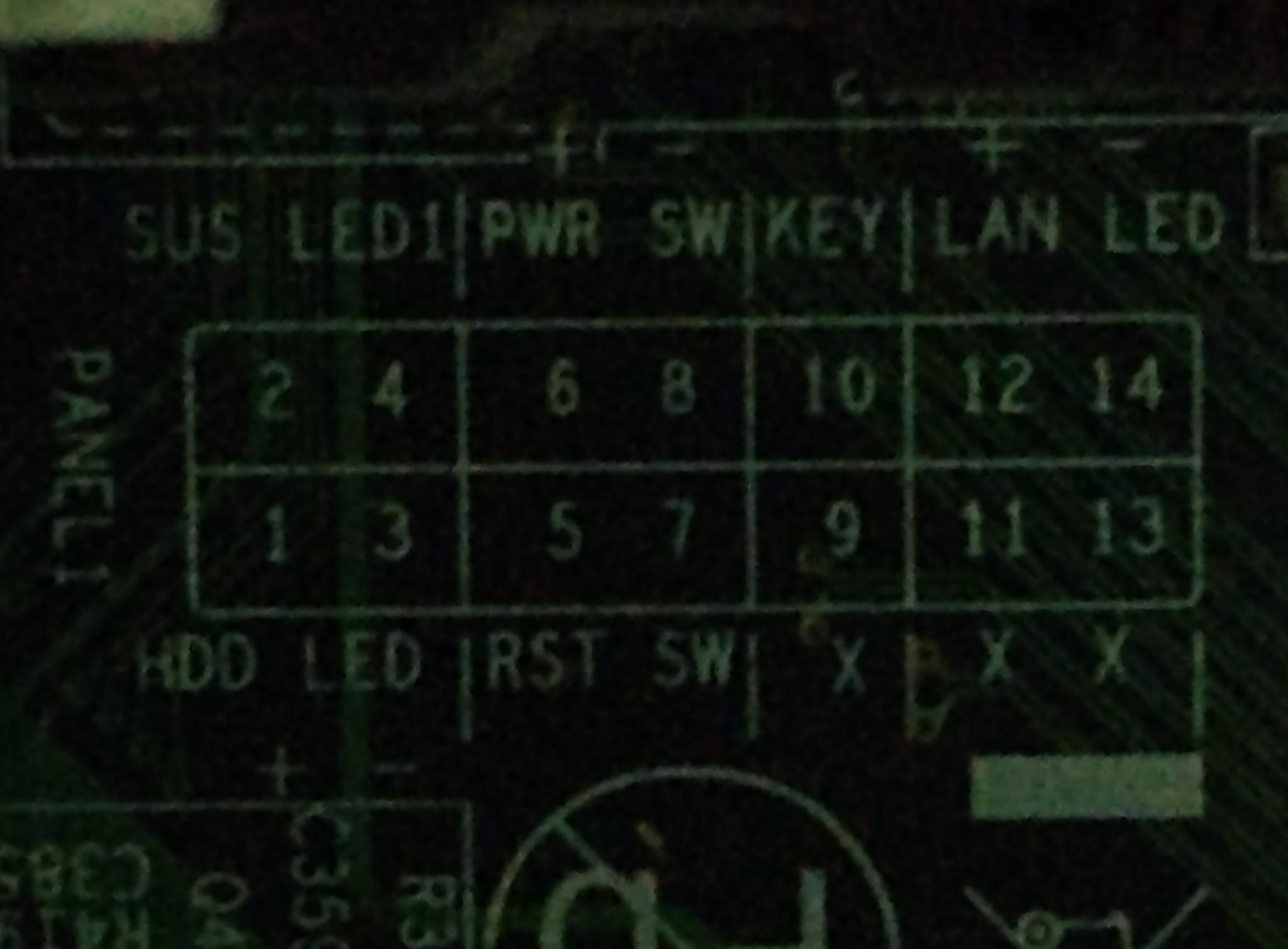

Achei mano, traduz para mim a ordem pfv, eu sou burrinho
  • Jasiel alterou o título para Como ligar painel frontal da minha placa-mãe (Sti Q57h-am DDR3 LGA 1156)
1 hora atrás, kjc disse:
E também em qual desses pinos devo conectar,
Nos 13 da direita ou nos 9 da esquerda?

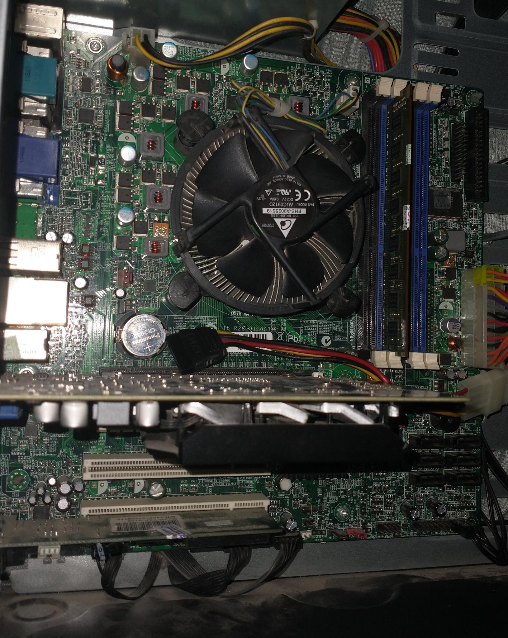

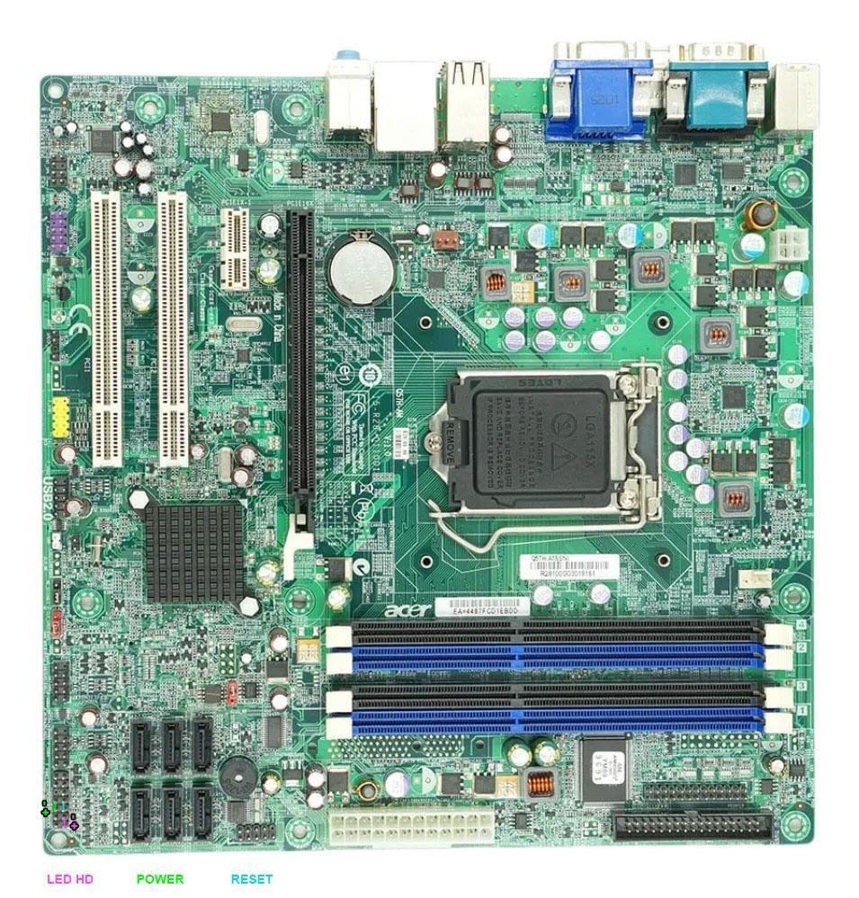

Boa noite. Pelo que entendi pelas fotos postadas no tópico e por outras informações na internet é dessa maneira que tem que ligar.
Eu coloquei apenas os cabos do Power, Resed e HD Led pois eu não sei quais são os outros cabos.
50 minutos atrás, cgsantos disse:
Boa noite, no caso o power led - e power led + seriam logo em baixo do HD led?
17 minutos atrás, cgsantos disse:
@kjc  Não. O power é em baixo do Reset.
O HD Led são os dois primeiros da ponta.
O Reset do lado do HD Led.
O Power em baixo do Reset.

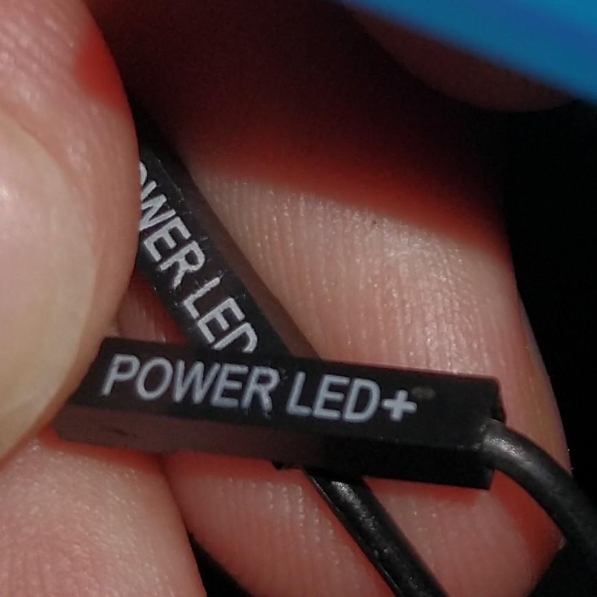

É que no caso tem o power sw, o power led + e power led -
@kjc Tem que ligar o Power SW.
Os cabos Power SW e Reset SW não possuem + / - (na legenda da placa-mãe tem, o que acabou me confundindo).  Você tem que ligar com a parte que ta escrita virado "pra fora" da entrada. (O nome do cabo tem que ficar a mostra)
12 horas atrás, cgsantos disse:
Irmão coloquei o HD led, o power sw e o reset.
ainda tem 2 cabos você sabe onde eu coloco esses?
É o power led +
E o power led -
@kjc  Na placa-mãe não tem indicação de onde conecta esses cabos, então não saberei te informar.
Mas esses cabos são apenas para ligar a luizinha do botão do Power, não é necesário conecta-los.. O PC funciona normalmente sem eles.

@kjc Aparentemente ta tudo certo na montagem, então não saberei dizer o porque de não ta ligando.
Unica coisa que notei é que parece que não tem HD/SSD conectado, ja que as entradas SATAs estã todas vazias. Mas isso não impede o PC de ligar, então o problema é outro.
Tenta desconectar e conectar os cabos de novo, ou tenta trocar a RAM de slot.
