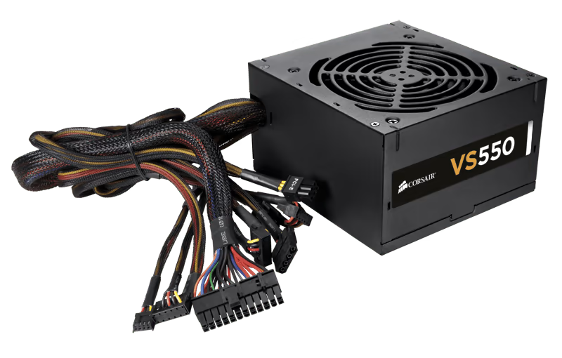

minha fonte é uma corsair vs550. placa-mãe a520m plus 2.

1 minuto atrás, Banunin disse:
é bem essa que tenho. não esperava que ela fosse tão ruim, haha.
vou trocar ela já, se acabar dando BO por conta dela vai ser um prejuízo grande.
