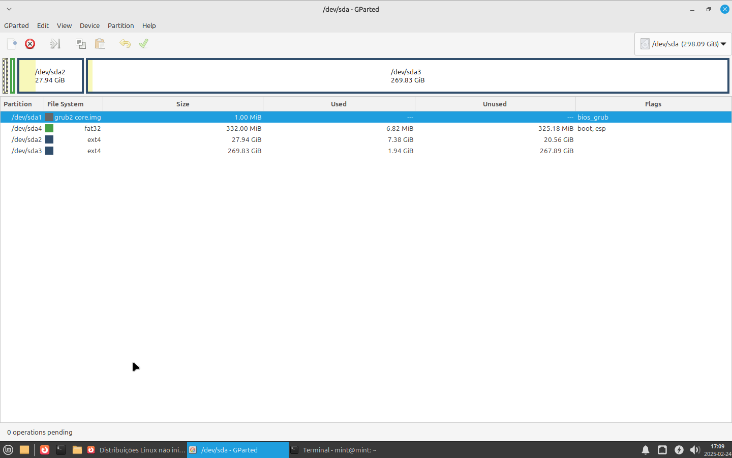

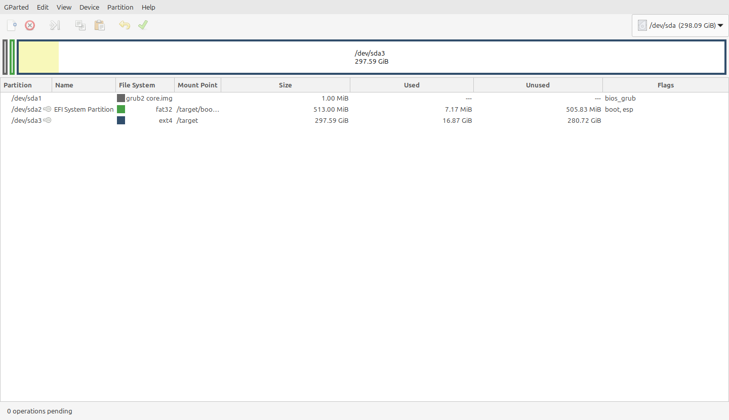

Algumas distribuições de uns tempos para cá têm forçado GPT mesmo com BIOS/Legacy/CSM. No entanto, isso só funciona se o instalador em questão for preparado para criar a partição "BIOS Boot" que o GRUB requer para funcionar nesse tipo de cenário. Não sei se é o caso aí. De qualquer maneira, no modo "apagar tudo e instalar", tinha que funcionar. Você consegue refazer a instalação desse jeito, depois iniciar novamente a mídia de instalação, abrir o GParted, salvar uma captura de tela e postar aqui?
Algo que pode estar acontecendo é que o instalador usa GPT+BIOS Boot corretamente, porém o BIOS da placa-mãe é problemático com GPT. Acho que existe opção de inicialização para forçar o uso de MBR em máquinas não UEFI como essa aí, mas antes de pesquisar seria bom ver o que está sendo criado no disco.
Sim, está usando GPT+BIOS Boot (a primeira partição pequena "bios_grub"). Curioso ter uma partição EFI, pois não deve ser usada. Talvez eles tenham unificado o particionamento para os dois modos e a partição EFI fica sem uso com BIOS/Legacy/CSM.
Chuto que esse é o problema, sua placa-mãe tem um BIOS porcaria que não gosta da protective MBR do particionamento GPT. Estou pesquisando se tem como fazer o instalador do Ubuntu (que é a base do Mint e Zorin também) usar MBR. Até agora, não achei nada.
