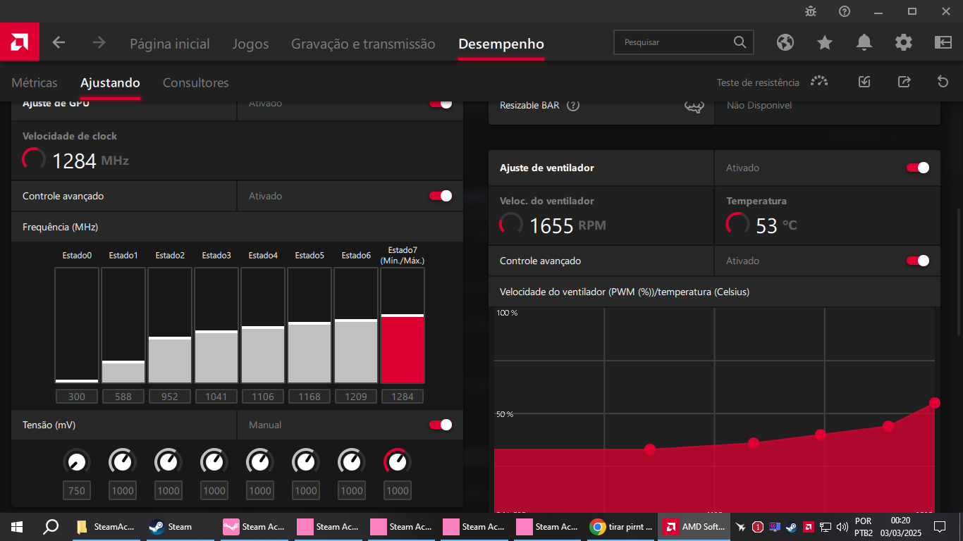

@cesarfi Sem jogar, o clock da memória fica no maximo, ai a temperatura fica entre 45 a 60, mas o clock da gpu fica normal só o da memória que fica no maximoimage.png.1ad2006fe6cab0f560cf571ca8db917d.png
Meu gabinete é horrivel, só que antes não tinha esse problema
