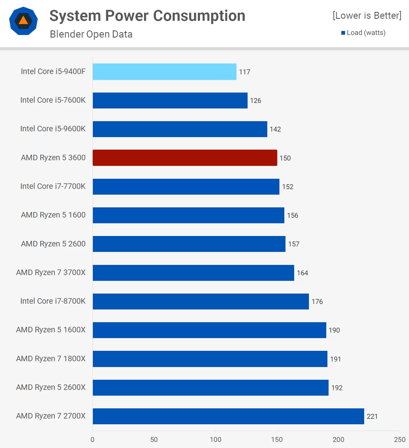

O TechSpot em teste viu que o 9400f consomiu 117w em carga de Blender:

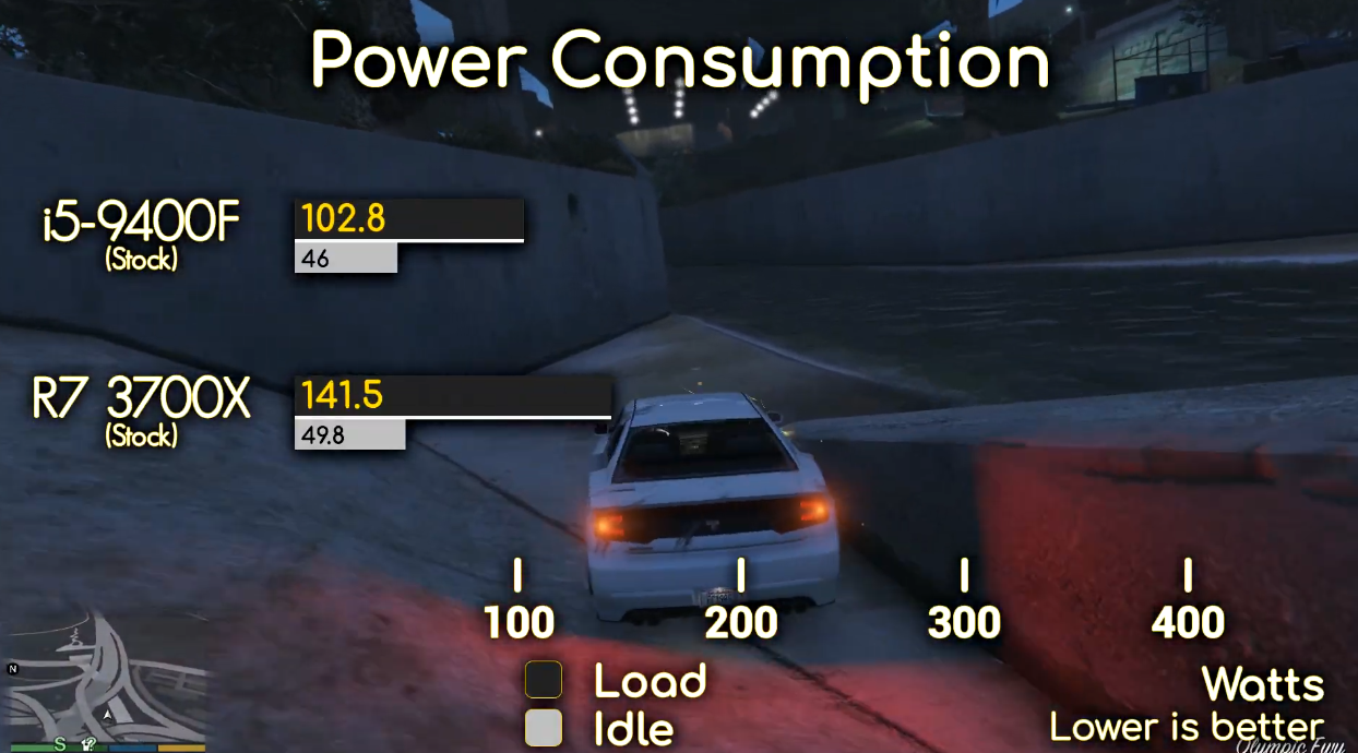

Um cara no youtube viu 103w (não especificou se a carga foi em jogo ou no teste de Cinebench, creio que no Cinebench):

Em resumo, a diferença no consumo entre as CPUs não aparenta ser tão grande, usando o exemplo do CS2, uns 10w a mais no máximo.
Não é para ter problema usar a Mymax no novo combo 5700X3D + GTX1650, porém, gostaria de ter pelo menos um teste mais a fundo desse modelo para te assegurar a qualidade dela.
