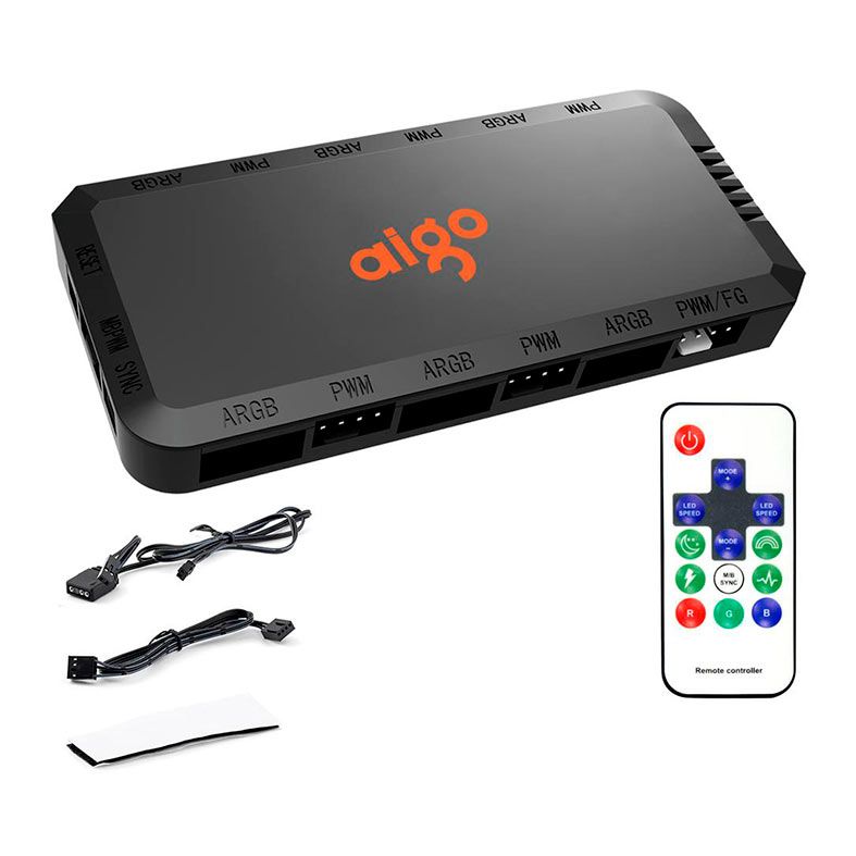

@1lokos No caso mesmo o manual mandando colocar a bomba na CPU_FAN caso não tenha as outras acaba não sendo uma boa ideia ? E com relação as outras fans do gabinete, poderia me ajudar também ? Tenho uma controladora da aigo APC1 , mas ela aparentemente eu não consigo controlar as ventoinhas mesmo conectando a hub no pwm da placa-mãe, e não queria deixar as condenadas toda hora em 100% só conectado na hub, já que só sobraria um cha_fan para conectar as 6
Se ligou o cabo do conector MBPWM da Aigo APC1 num CHA_FAN da placa-mãe verifique no BIOS como esta a configuração deste conector, tem que estar com um curva de fans selecionada, ou então criar uma definindo a partir de que temperatura do CPU os fans vão girar a 100% ou um valor abaixo, não precisa ser 100% - tem testes do Jay2Cents mostrando que o "sweet spot" é 80% de RPM, melhor combinação de temperatura e ruído.
Se ligou assim e não esta alternando a rotação esta controladora esta com defeito, ou  as fans, teste apenas uma fan conectada direto no conector CPU_FAN e veja se a rotação altera.

@1lokos muito obrigado de verdade, se puder responder só mais um dúvida, duas na verdade kkk
A primeira é, se entendi bem então vou conectar a bomba do WC no cha_fan configurar pra o source ser a CPU e por em 100%, as ventoinhas do radiador vou por na CPU fan, e as outras do gabinete posso por tudo no pwm da controladora e ligar a controladora no pwm da placa-mãe cha_fan2 e então configuro pela BIOS as rotações , posso por igual a da cpu_fan ? As rotações das do gabinete , e o source CPU né ?
E a outra dúvida seria, posso conectar o argb do watercooler na controladora também ? Não quero instalar armory crate nem aura Sync, pra mim fica mais prático colocar tudo na controladora, ela tem espaço sobrando pra colocar o argb (5v) 3 pinos
[•• •] do watercooler e é a mesma entrada das ventoinhas também, tudo argb 5v. Porque se eu colocar na placa-mãe vou ser obrigado a usar esses programas e pelo que pesquisei são bem ruins e só geram processos desnecessários e sem sentido, mas aí fiquei na dúvida se teria algum problema em por o watercooler na controladora também
Tenho também medo de que ao conectar o argb do water cooler na controladora e a mesma venha a dar algum defeito acabe queimando o argb do watercooler de alguma forma. Só completando a dúvida da pergunta acima ,esqueci de falar sobre e não pode mais editar @1lokos
Sim, isso mesmo. A curva de fan do BIOS do conectado CHA-FAN2 envia sinal para a controladora, que por sua vez controla os fans conecto nela, baseado na temperatura do CPU, se quiser pode usar a da GPU ou "System" que é o interior do gabinete - depende se na placa-mãe tem sensor para isso.
Sim, so o cabo ARGB dos LED WC pode ligar na controladora. O que não deve ligar são os cabos de alimentação da bomba e dos fans do radiador, porque a controladora é um hardware menos confiável que a placa-mãe.
Sim, pode fazer isso, nesse caso o controle do "frufru" dos LED dos fans - do gabinete, do radiador, do bloco da bomba será pelo controle remoto IR, selecionando cores e efeitos pre-programados. Também pode usar o botão LED ou Reset do gabinete para esta seleção, plugado no conector "Reset" da controladora.
A propósito, pode ser o caso que o gerenciamento da controladora tenha vindo configurado para ser pela placa-mãe, via software - para evitar que o usuário ache que esta D.O.A. ; para transferir para o controle remoto IR aperte e segure o botão MBSynch até os LED piscarem.
A vantagem de programas é que tem mais opções na seleção de cores - teoricamente as 16.777.216 combinações do espectro RGB, e mais efeitos, mas é uma "bugiganga" a mais.
O software opensource SignalRGB sincroniza até com efeitos de jogos, por exemplo do Valorant (que é todo cheio de "frufru") 😜 - acho que na versão PRO, que tem uma assinatura anual de R$ 7,92.
OpenRGB promete que não tem "bloatware" como supostamente os software de placa-mãe tem.

2 horas atrás, José S. disse:
Difícil disso acontecer - nunca vi relato de casos;*  o sinal enviado da motherboard para a controladora - o PWM e o ARGB ; é digital (código binário).
Em todo caso, teste primeiro ligando só os fans do gabinete, se tudo funcionar bem ligue os cabos de LED do WC.
* O que ja vi relato foi de queimar o PWM dos fans por tentar usar o controle remoto para ajustar RPM contra o ajuste da curva de fans do BIOS, isso aconteceu com fans e controladora da PCYes.
Alias nem deveria ser possível de fazer isso, pois se a controladora é PWM não tem motivo para ter controle de rotação por variação de tensão pelo controle remoto.
No caso da Aigo APC1 o controle remoto não tem controle de rotação de fans então não tem esse risco.
