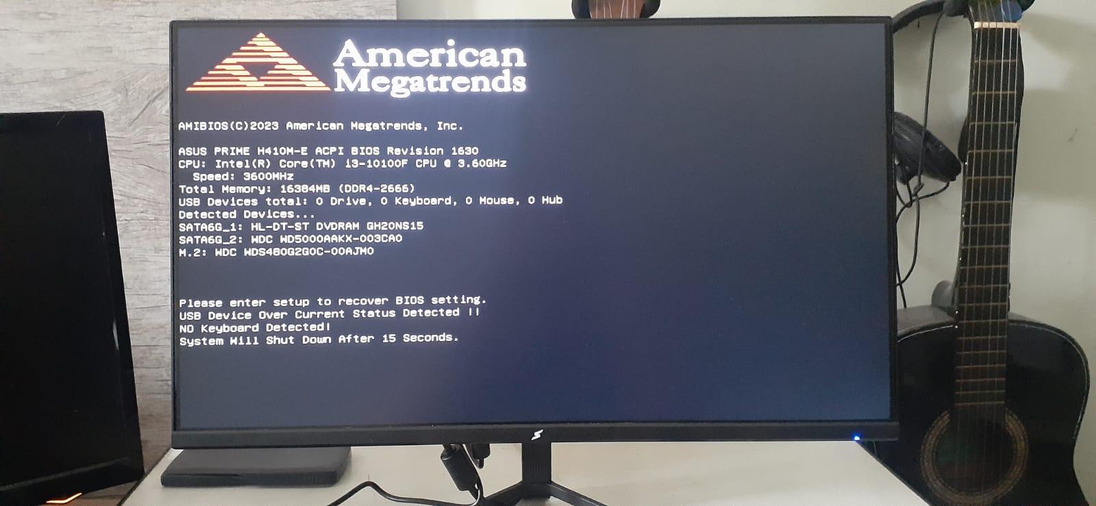

Estou com uma placa-mãe aqui que está dando o problema de "USB over current status detected!". Até pouco tempo estava funcionando normalmente, até que, de repente o computador desligou e começou a relatar esse problema.
Já tentei ligar sem nenhum USB conectado, com a placa-mãe fora do gabinete. Tentei fazer o reset na BIOS pelo CLRTC e pela bateria.

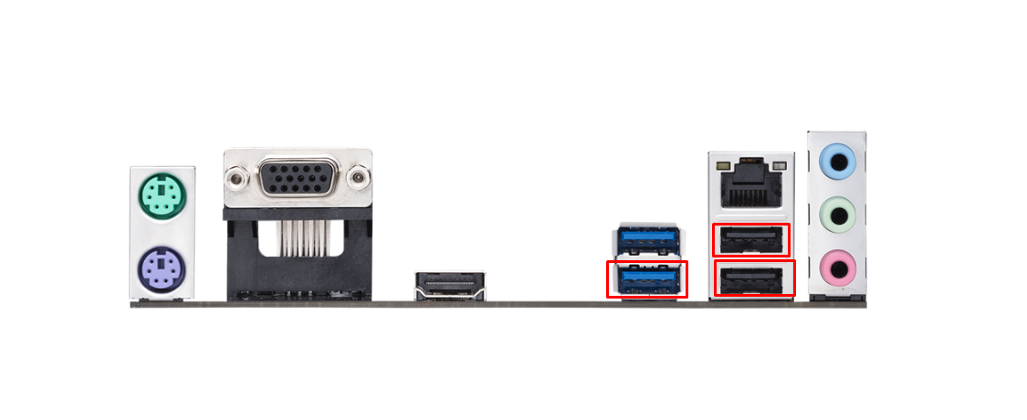

Alguns dos USBs estão se mostrando com defeito ao iniciar e se deparar com essa tela. Tem momentos que ligo e aparece 1 teclado + 1 mouse conectado, com apenas 1 mouse ou teclado na entrada. As entradas que saíram meio estranho os resultados foram essas:

Está retornando que o USB está com sobre corrente e desliga.
