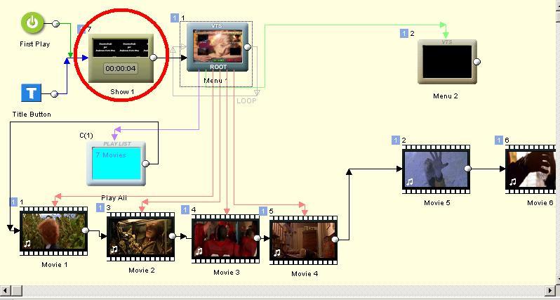

agora to com um peqeno probleminha... gravei no meu DVD-RW.... coloquei no meu DVD, ele aumentou muito meu menu q chego a corta um boa parte das laterais do meu menu.... <_<
essa foto ta mostrando um slide q eu fiz para aparecer por 4 seg no inico do DVD mas não a parece....
agradeço desde já!!!!

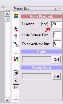

Ahhh!! Ou sera que tem alguma maneira de quando acabar de rodar o clipe ir para outro menu automaticamente??? Ai resolveria meu problema também.
nemeh, como se vê na imagem abaixo, naquela caixa você coloca o tempo de duração do menu. Após esse tempo se esgotar ele automaticamente vai para onde estiver linkado. Na verdade é como se ele fosse um "movie" pois um menu sem botões (isso resolveria seu problema) funciona exatamente como um "movie".
Fortipiva, esse slide que você fala é um "slide-show" ou apenas uma imagem fixa?
Com relação ao menu, se você reparar há uma linha tracejada em volta dele. É a chamada "safe area". As TVs normais tem um negócio chamado "overscan", elas realmente cortam um bom pedaço das imagens nas laterais. Essa "safe area" é justamente pra prevenir isso. Coloque as coisas do seu menu dentro dela.
maorefice, mais uma vez obrigado :-BEER , então falando sobre a figura q postei anteriormente.. é uma foto só não chega a fazer uma apresentação, é apenas um "jpg" q tem q fica apenas 4 segs....

valeu pela dica o brigado... tem como deixa o som do menu toca inteiro?? mesmo eu colokando a musica inteira ele só coloca os mesmo segundos do 10seg q eu colocou pros "filminhos" rodarem no menu....
obrigado!!! t+ :-BEER
O tempo de duração de um menu animado sempre vai ser o mesmo do clipe. Se quiser que a música toque mais tempo, terá que fazer o clipe durar mais tempo também.
