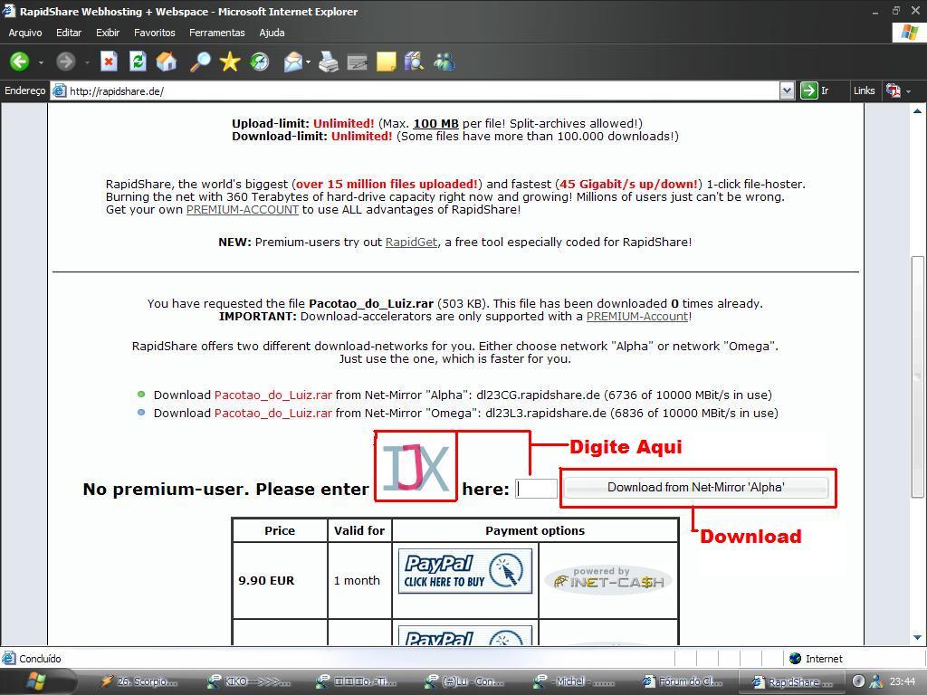

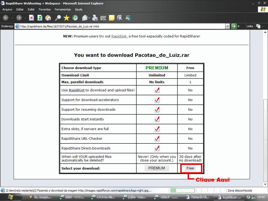

Como fazer o Download Corretamente, Siga as imagens a baixo, que dará tudo certo. Ok

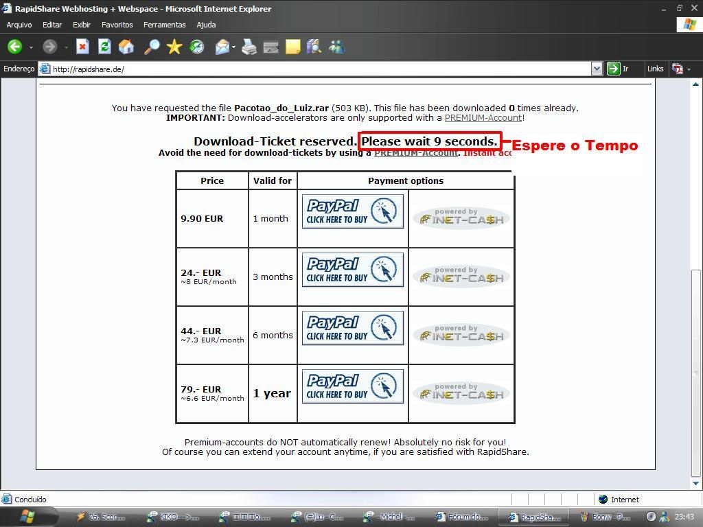

Logo Apos ter clicado em Free Aparece as Seguintes Opções
Apos o tempo ter terminado ira aparecer um Codigo pra você digitar como
mostra a
figura abaixo. Digite o
Codigo e Clique em Download
post-30081-13884910150911_thumb.jpg <---------[Clique para ampliar a Imagem.]
Apos Clicar em Download espere um Momento que o Download Ira começar
automaticamente Salve em um Local de fácil acesso.
EX: C:\Pixel

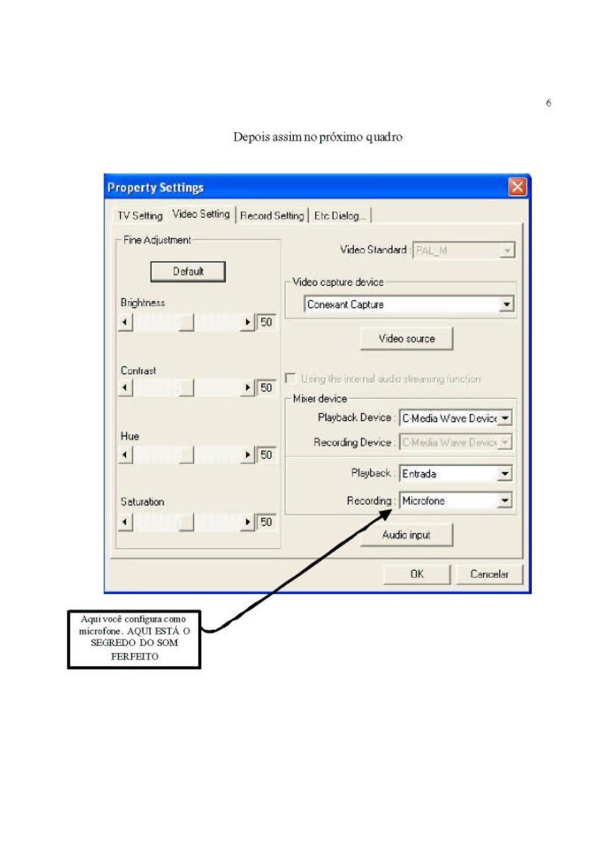

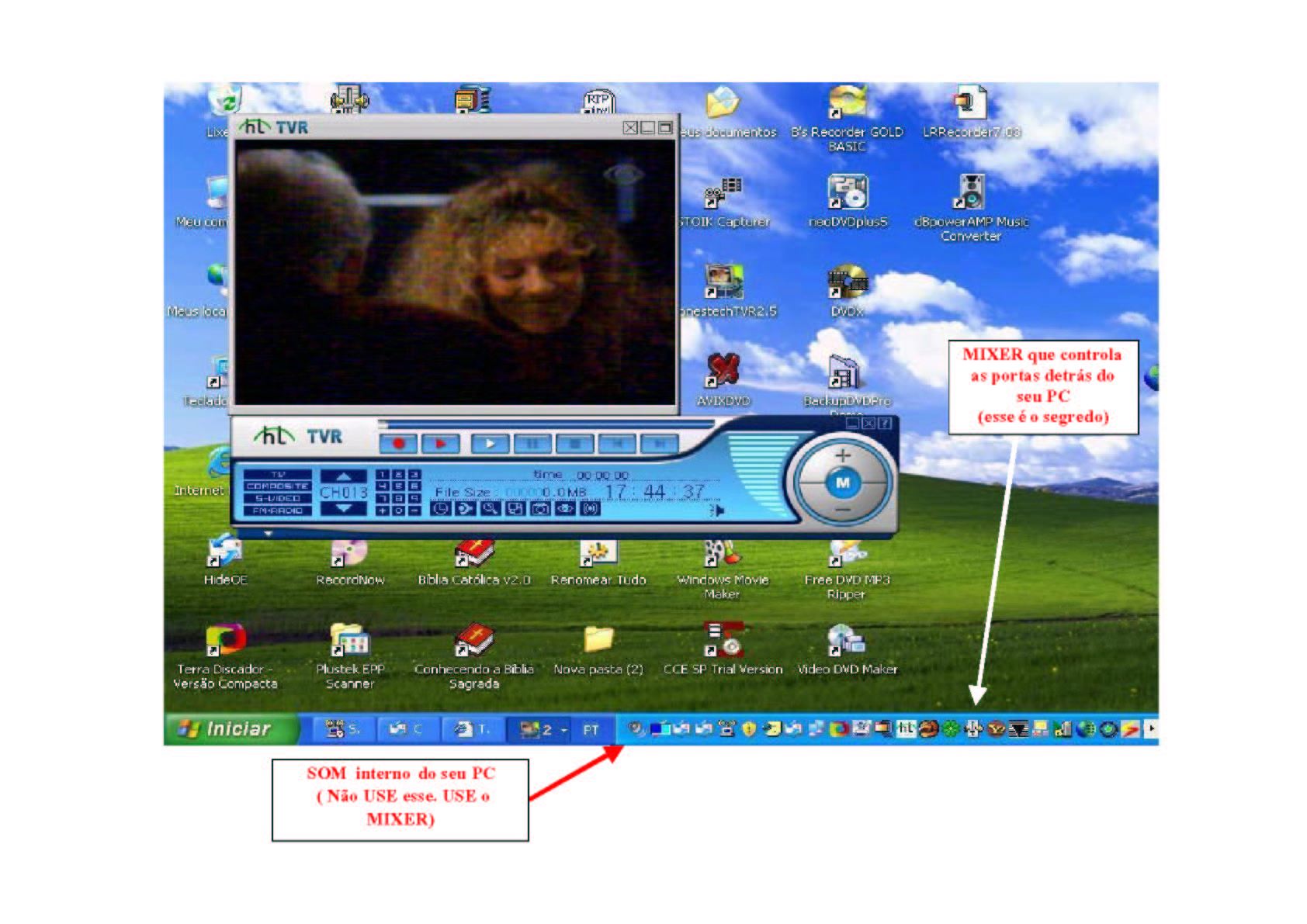

OBS.: Configure o Programa, na parte de Som, ponha tudo Entrada de Linha,
e todas vez
que você mudar
para um canal diferente, você vai ter que alterar o modo de som para MONO
porque o
programa vem
configurado como Stereo daí não funciona tem que estar em MONO OK. Após
ter feito
isso e ainda não
estiver saindo Som verifique se sua placa de som esta habilitada a “Entrada
de Linha” ou
"Line In".
Vocês pensaram que eu não ia por uma imagem de como deixar o programa configurado
pra mono... a pos
muitos usarios ficarem me perguntando como por em Mono... resolvi por uma
imagem..
espero ter
explicado bem.. na figura abaixo mostra como deixar o programa com o Som ,
MONO....
como eu disse um
pouco a cima toda vez que vocês mudarem de canal... você vão ter que por
em Mono..
mais so mente a
primeira vez que você entra no canal.. quando você voltar para um Canal que
você já tinha
configurado.. para
Mono já
vai estar em mono so vai precisar por em MONO se for a primeira vez que
entra no Canal
Ok.
Veja como Por o Som para Mono.

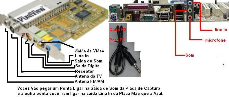

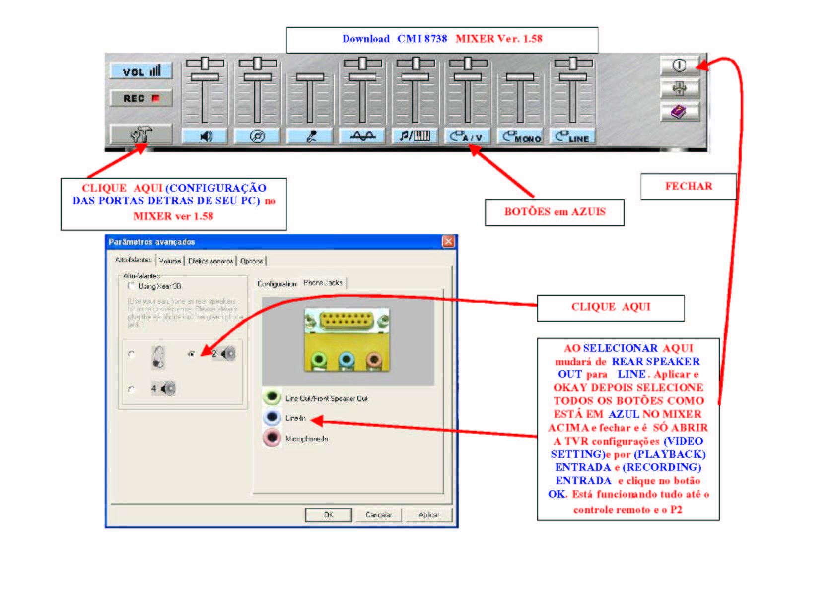

Como fazer sair o som da placa de captura ligando as caixas de som na Placa
de som da
placa mãe, siga a
figura a baixo e aprenda como.
OBS.: note que com a placa de captura vem um cabinho, cuja as pontas são
iguais P2 e
P2 stereo, então
esse cabinho você irão ligar uma ponta no Line in da Placa de Som do
Computador e a outra ponta na
saida de som da placa de captura.

OBS.: Tenha Certeza que sua placa de som esta com a "Entrada de Linha"
ou "Line In"
tanto faz.. abilitada.

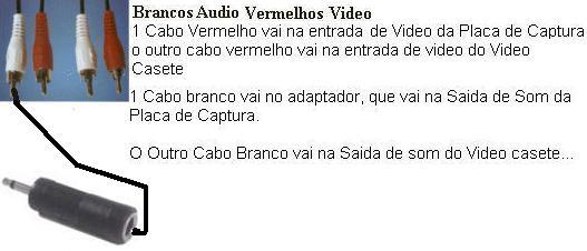

Como Usar a Placa de Captura Para funcionar com o Video Casete.. veja na
figura abaixa e aprenda
Apos ligar todos os cabos .. so configure o programa para Video Casete e
pronto... já
pode fazer suas
capturas de video casete...

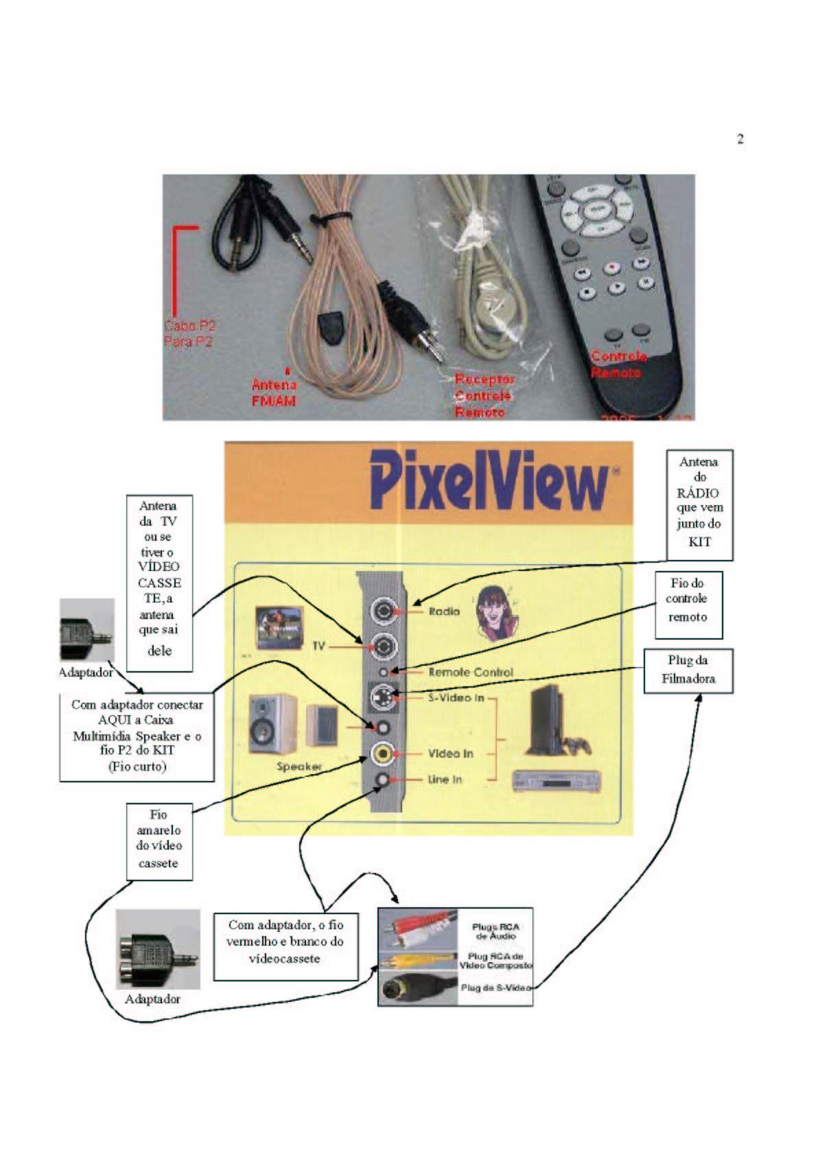

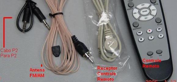

Perifericos que acompanham a placa, aprenda a reconhecelos olhando a
figura a baixo.
post-30081-13884914857983_thumb.jpg "TVS.JPG"

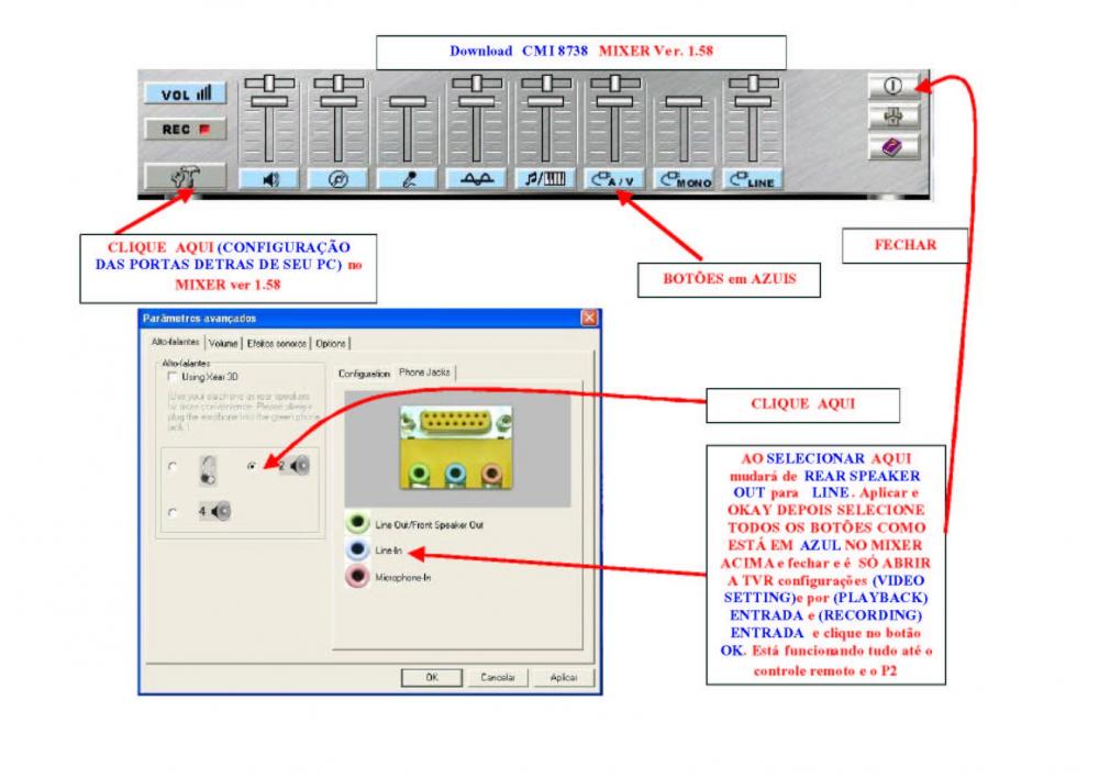

de som da
placa mãe, siga a
iguais P2 e
P2 stereo, então
ou "Line In"
pronto... já
pode fazer suas
figura a baixo.
attachment.php?attachmentid=18180&d=1149916648 "TVS.JPG"

Bom dia LUIZ
Com seu manual não consegui configurar o Windows XP Home Edtion, mas só consegui assim conforme as figuras abaixo:
Pronto. Não necessita entrar na configuração do som do Windows XP Home Edition ou outro para fazê-lo, pois o próprio programa faz por você quando é configurado por ele nesse acima.
É só aproveitar e gravar seus vídeos da TV, Rádio, ou Vídeo Cassete ou DVD que sai com som perfeito no original podendo ser editado pelo próprio programa.
Os drivers do CD estão perfeitos sem falha (09jul2006)
OBS: VOCÊ PRECISA DE DUAS MULTIMÍDIAS PARA QUE FUNCIONE CORRETAMENTE, POIS A PLACA DE CAPTURA NÃO TEM MULTIMÍDIA, MESMO QUE VOCÊ CONECTE O P2 NÃO É SUFICIENTE PARA O CORRETO FUNCIONAMENTO E É POR ISSO QUE O SOM SAI BAIXO DEMAIS.DESSA MANEIRA FUNCIONARÁ CORRETAMENTE QUE VOCÊ SE ESPANTARÁ NÃO NECESSITANTO DE DONWLOAD DE DRIVERS. SÓ O DO CD JÁ É O SUFICIENTE PARA O CORRETO FUNCIONAMENTO

Boa Noite LUIZ
Eu comprei a placa de captura de vídeo da PIXELVIEW modelo PLAYTV MPEG2 em 06jul2006 e ao consultar o vendedor e conversar com as pessoas que tem a placa, descobri que o segredo para o total funcionamento não é mais os drivers que vem no CD porque estão atualizados e sim tem que ter a instalação de um software chamado MIXER que deve ter instalado no PC para a conversão das portas detrás do PC. Eu instalei conforme o manual os drivers e ao configurar as portas fiz conforme as figuras abaixo. Caso alguém não tenha esse MIXER, ainda está disponível nos sites pelo Google, Cade etc. Coloquei o nome dele que é CMI 8738 MIXER Ver. 1.58. Eu uso o Windows XP (Home Edition versão 2002).
Abaixo está as figuras de como deve ser instalado e configurado para o TOTAL FUNCIONAMENTO
Atenciosamente
[email protected]
Mensagem editada em 16jul2006
