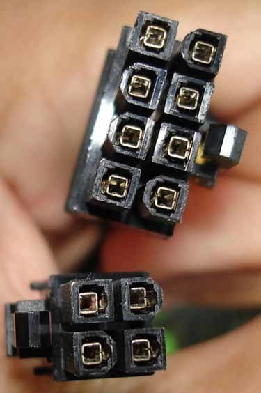

O conector de 6 pinos deve ser para placas de vídeo PCI-E. Sobre os dois conectores de 4 pinos: se um deles não for o conector adicional que você junta com o de 20 pinos para fazer 24 pinos, pode ser um adicional pra você juntar com o outro de 4 pinos (o famoso ATX12V), fazendo o de 8 pinos (que só tem tensão de 12V, fios amarelo e preto), e que é utilizado em placas-mãe mais modernas no lugar do ATX12V.

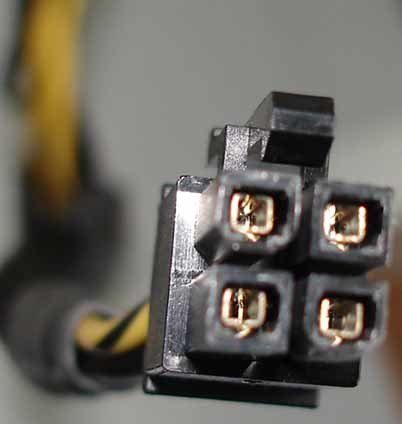

O conector de 06 pinos ?
O conector de 04 pinos - Linha +12V
E o cabo que tem dois conectores, 01 de 04 pinos e outro de 08 pinos ?
Qual dos dois é o conector de +12V ? OU os dois são conectores de +12V!
