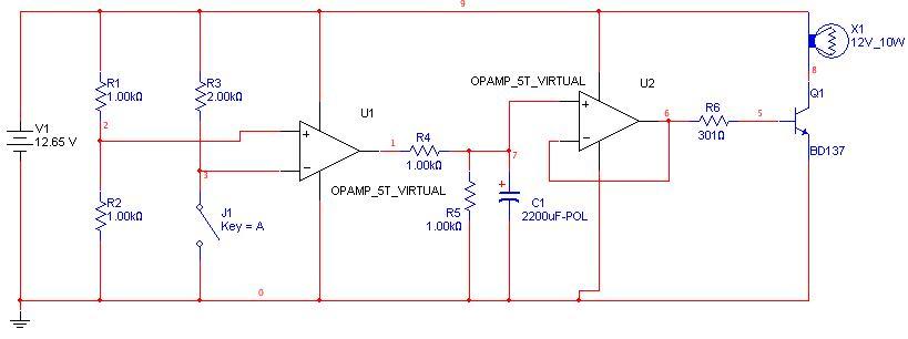

para isso, você terá que usar 2 amp op's... onde o primeiro identifica se a porta briu ou fechou.. e o segundo que liga ou desliga a luz.. mas no segundo amp op há um capacitor e um resistor para marcar a base de tempo..
na saida do segundo amp. op é só colocar um transistor ligar a lampada nele..
mas a lampada é de 10W então tem que ser um transistor que suporte bem essa rampa de "ligar/desligar" ..
valeu..
ps..da uma olhada na figura... eu montei aqui...não ta 100% mas funciona..
to dizendo por que eu coloquei no meu celtinha.. :P
ps... nesse circuito.. depois que voce fecha a porta do carro, a luz já COMECA a apagar.. o bom seria se ela ficasse uns 2 segundos acesa e DEPOIS começasse a apagar.. vou ver se melhoro isso...
é isso ai, abraço... t++
EDITANDO... se não funcionar direito ou só AS VEZES, aumente o valor de R3 para uns 5K .. isso por que o aterramento ali da luz de cortesia tem uma resistencia de uns 2K e isso muda.... para aumentar o tempo de "apagamento" aumente R5... para uns 3 K... ou mais..

Fala ivaldo.. seguinte... no celta é diferente.. chega também 3 fios.. o +12 (vermelho), o gnd (marrom) e o cinza que é o da porta... mas o fio cinza da porta ele fica em aberto e quando se fecha a porta ele vai pra terra ... então esse circuito ai não funciona pra voce... você disse que quando a porta ta aberta ele fica neutro.. esse neutro quer dizer aberto ou aterrado ?
porque se for aberto, dai é só mudar a posicao da chave no circuito e os resistores.. nada muito complicado.....
