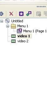

arraste os episódios para o Project Overview(na sequência)
clik 2x no episódio 1

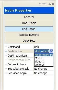

Vá em; Media Properties-->EndAction-->Destination-->Most Recent e escolha episódio 2
isso significa que ao rodar o episódio 1, rodará na sequência o episódio 2
1 para 2
2 para 3
3 para 4
4 para .......... e assim por diante!
Se a legenda já está grudada no arquivo m2v(Mpeg), rodará tudo normal, não tem que mexer em nada.

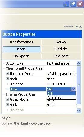

Par dar movimento na miniatura siga esses passos;
Selecione a miniatura e vá em; -->Media-->Style-->Animated e em 00.00.00 determine o começo do movimento.

Maquito,
este tópico acima responde pelo menos uma questão.
Como movimentar miniaturas.
Tem também o endereço de um especialista em DVD Architect 3 ou 4.
