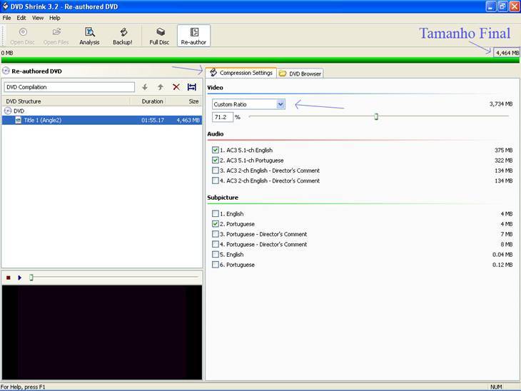

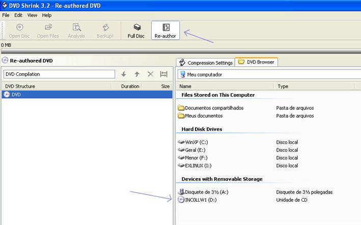

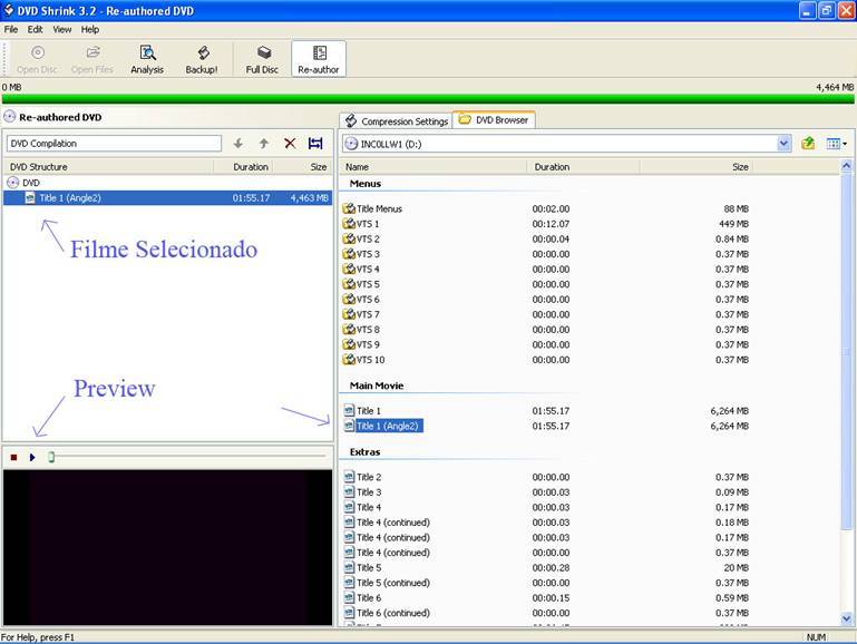

O primeiro passo é extrair os arquivos do DVD (ripar) para dentro do seu HD. Iremos utilizar o Shrink para isso. Vamos aos passos:
1- Ponha o filme no drive de DVD e abra o DVD Shrink.
2- Clique em Re-author. Aparecerá uma lista com os drives do seu computador. Selecione o drive em que está o filme clicando duas vezes.
3- Na tela que abrirá selecione o filme em “Main Movie” clicando nele duas vezes. Ele irá aparecer na lista do lado esquerdo. Você pode assistir para ter certeza que selecionou o certo na parte de baixo, dando um preview.
4- Clique agora em Compression Settings. Aqui você pode definir quais áudios e legendas você irá ter no seu filme. Tire tudo o que não for do seu interesse, pois assim o filme ficará com uma qualidade melhor, já que poderá ter um tamanho maior. Se quiser pode mexer no tamanho do filme nessa etapa, mas tenha em mente 2 coisas: quando for converter no VobEdit, ele irá ficar um pouco maior; e lembre-se que você irá acrescentar músicas e vídeos ao menu. Então não deixe o tamanho dele muito próximo do espaço total do DVD. Para alterar o tamanho do filme, selecione Custom Ratio e deslize a barra até o tamanho desejado, vendo o tamanho final no canto direito superior.

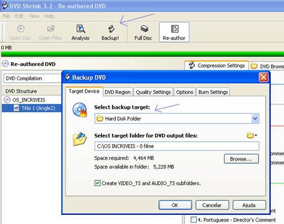

5- Tudo pronto, selecione Backup!. Na próxima tela, em “Select backup target:”, selecione Hard Disk Folder. Em “Select target folder for DVD output files:” selecione o diretório em que você irá colocar o filme.

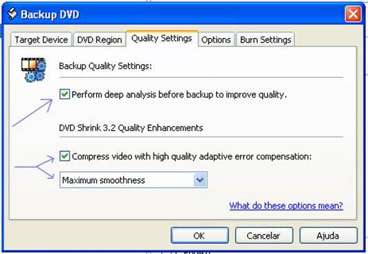

6- Agora selecione Quality Settings, marque as duas caixas de seleção e em Compress video with high quality adaptive error compensation: selecione Maximum smoothness. Aqui você escolhe o tipo de compressão que o Shrink irá utilizar. A que selecionamos é a mais demorada, mas é a que apresenta melhor resultado final.
7- Feito isso, agora é só darmos OK e aguardar um bom tempo! ;-) Terminado todo o processo aparecerá uma tela indicando que deu tudo certo, bastando dar OK, e ele irá retornar para a tela anterior de seleção do Shrink.

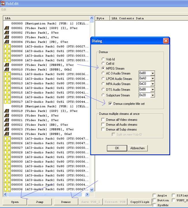

Terminado essa parte abriremos o programa Vobedit. Seguiremos esses passos:
1- Clique em Open no canto esquerdo inferior e selecione o primeiro dos arquivos VOB do filme. No nosso exemplo, os arquivos VOB vão estar em “C:\OS INCRIVEIS – o filme\VIDEO_TS\”.

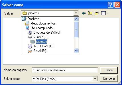

2- Aparecerá uma lista grande de arquivos. Vamos separar primeiro o vídeo. Clique em Demux e selecione MPEG Stream e Demux complete title set.
3- Agora clique em OK e selecione o diretório em que irá salvar o arquivo de vídeo do filme. No exemplo, vamos criar na pasta “C:\projetos”, com o nome de “os incríveis – o filme.m2v”. Ele irá criar um arquivo só de vídeo com o filme todo. É esse arquivo que iremos utilizar para criar nosso DVD.
4- Vamos agora ao áudio. Precisamos prestar atenção em certos pontos importantes aqui. Reparem na lista da esquerda. Notem que há dois arquivos de áudio, um como “(AC3-Audio Pack) 0x80” e outro como “(AC3-Audio Pack) 0x81”. Vamos novamente em Demux e na caixa de seleção vamos gravar primeiro o áudio em inglês. Marquemos então AC-3 Audio Stream e na caixa ao lado marcamos 0x80, e mais em baixo marcamos Demux complete title set. Damos OK e gravaremos o arquivo com o nome de “os incriveis – inglês.ac3”. Para o áudio em português vamos repetir esses passos, mas alterando para 0x81 e salvando como “os incriveis – portugues.ac3”. Antes que perguntem, eu já sabia qual era o áudio em português e qual era o inglês olhando ali no Shrink, pois se vocês repararem bem, o primeiro áudio da lista é o inglês e o segundo, o português. Logo, o 0x80 é o inglês e o 0x81, o português. ;-)
5- Basta agora repetirmos todo o processo com os curtas também.

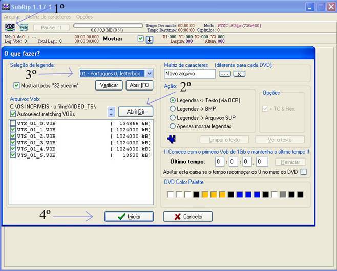

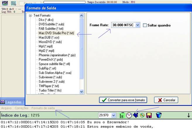

Vamos agora extrair as legendas do filme. Para isso iremos utilizar o SubRip. Então vamos ver:
1- Abra o programa e clique em VOB. Abrirá uma janela em que iremos selecionar o primeiro arquivo VOB do filme, clicando em Abrir Dir. Em seguida, selecionamos a legenda certa em cima, mas no nosso exemplo só terá a legenda em português. Tudo certo clicamos em Iniciar.

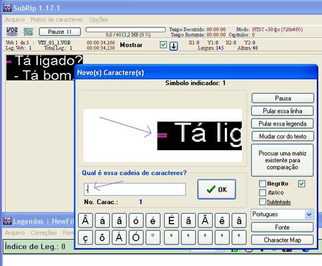

2- Agora vem a parte mais trabalhosa do processo. Iremos mostrar para o programa o que cada caractere significa. O programa irá mostrar um caractere, e você irá digitar o qual é no teclado e dar OK. Preste atenção se o caractere não está em negrito, itálico ou sublinhado. Se estiver, marque do lado direito e só então dê OK. Tenha paciência e atenção nessa etapa, pois senão pra arrumar depois vai dar mais trabalho ainda. Uma vez marca indicado o caractere, ele não irá pedir mais, a menos que esteja em itálico ou outra opção do gênero.
3- Após esta etapa, a legenda já está quase pronta para ser utilizada. Clique em Formato de saída e Selecionar formato, ou você pode clicar direto no desenho de quebra-cabeça que também irá parar na mesma tela de seleção. Em “Formato de Saída” selecione “Mac DVD Studio Pro (*.txt)” e em “Frame Rate:” selecione 30.000 NTFS. Clique em Converter para esse formato.
4- Salve o arquivo como “os incriveis – legenda.txt” na pasta “C:\projetos”

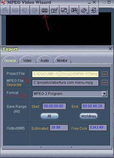

Bom, já temos os arquivos mais importantes do nosso DVD. Vamos agora fazer um vídeo de abertura em que o menu aparece no meio dele. Vamos utilizar o Mpeg Video Wizard 2005.

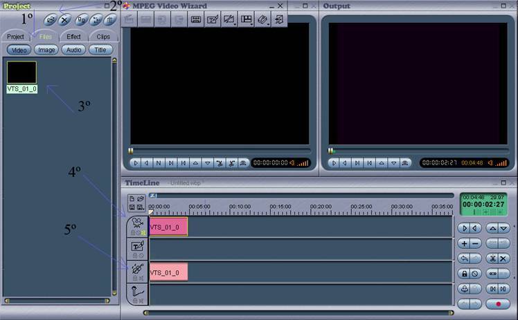

1- Abra o Mpeg Video Wizard 2005. Em “Files” clique em Video e em Import Items localize o arquivo VOB que está na pasta “abertura”, ripado anteriormente pelo Shrink. O arquivo aparecerá do lado esquerdo. Clique e arraste o arquivo para o “TimeLine” com o desenho da câmera (vídeo) e novamente para o de desenho de violino (áudio).

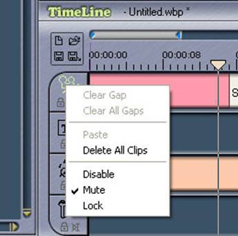

2- Um detalhe e que devemos mutar o áudio do canal de vídeo, pois senão teremos o mesmo áudio duas vezes e ele acaba ficando ruim. Para isso clique com o botão da direita do mouse em cima do desenho da câmera e selecione Mute.

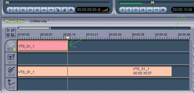

3- Agora assista o vídeo de abertura e perceba que aos 00:00:15:06 é o último instante antes que começar a aparecer as opções do menu. Então faremos o seguinte: ande com a barra de “TimeLine” até esse instante (pode usar o mouse e as teclas de setas do teclado para ser mais preciso) e clique com o botão direito do mouse na tela de “Output” da direita , selecionando Snapshot (ou a tecla F5 ). Você verá que ela apareceu na coluna do lado esquerdo.

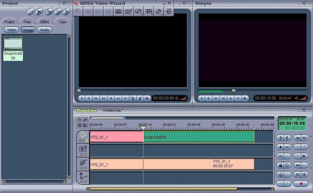

4- Iremos agora diminuir o vídeo até este instante. Note que após clicar no vídeo, se encostar a seta do mouse no final da barra, a seta muda de formato. Clique e arraste a barra até o ponto em que capturamos a foto.
5- Agora arrastamos a foto capturada para a “TimeLine” de vídeo e deixamos ela colada com o vídeo que acabamos de diminuir. Feito isso faremos o inverso com a foto, ou seja, clicamos nela e a arrastamos até ela coincidir com o tamanho da “TimeLine” do áudio.
6- Agora assista e veja se a edição ficou boa. O que fizemos nesses passos foi fazer uma breve apresentação e uma base para se fazer o menu. Se estiver tudo certo clique no botão em forma de fita de vídeo ( Export ) na barra que fica solta do Video Wizard. Em “MPEG File Separate” indique a pasta em que irá salvar (no nosso exemplo “C:\projetos”) e o nome do arquivo (“abertura com menu.mpg”). Em “Format”, selecione MPEG-2 Program.

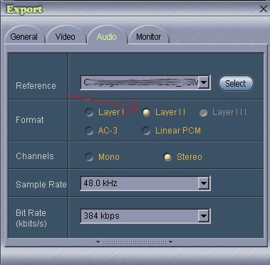

7- Agora selecione “Audio” e em “Format” selecione Layer II.
8- Selecione “Monitor” e clique em Start. E o vídeo está pronto.

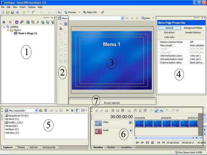

Começando a parte do tutorial sobre o DVD Architect, a primeira sugestão que dou é utilizar a configuração do seu monitor em 1024x768 ou superior, pois assim vai facilitar muito na navegação do programa. Abrindo o programa pela primeira vez veremos que ele cai no primeiro menu do DVD. Vamos a uma breve descrição de cada parte do programa.
1- Project Overview – nessa parte vemos como está a raiz do DVD, ou seja, qual menu chama qual, onde estão os filmes, qual vai ser a seqüência de seleção, etc...
2- Editing Toolbar – ajuda na seleção de textos e botões, alinhamento, etc...
3- Workspace – área de trabalho do DVD. É nela em que se posiciona os botões, os textos, os vídeos e tudo o mais...
4- Properties – local onde se muda os atributos dos textos, vídeos, botões, etc... Suas opções mudam dependendo do que foi selecionado na área de trabalho
5- Explorer – lista de arquivos que você pode utilizar no seu DVD.
6- Timeline – local onde se define os canais de áudio, vídeo, legenda, o ponto onde os menus entram, etc...
7- Text Bar – aqui é possível alterar a fonte dos textos, o tamanho, alinhamento, etc...

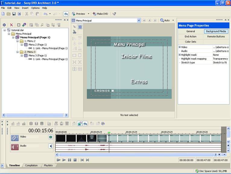

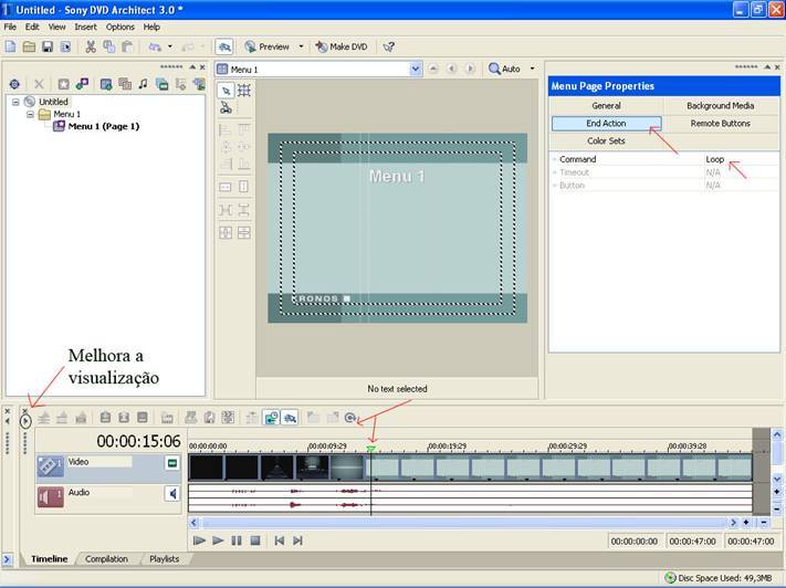

Vamos então a criação do primeiro menu do DVD, que é aquele que chama todos os outros. Primeiro vamos acertar o fundo e o ponto onde aparecem as opções de seleção do menu.
1- Na barra “Explorer”, localize o arquivo “abertura com menu.mpg”, clique e arraste-o para a “Timeline”.
2- Agora localize aquele ponto em que fizemos a edição e selecione Set Loop Point (um botão em forma de seta circular) ou arraste a setinha verde até o ponto certo.
3- Vá em “Properties” e em “End Action” à “Command”, selecione Loop. Fazendo isso, toda vez que acabar o vídeo de abertura, ele voltará nesse ponto. Isso ajudará depois também nos outros menus, pois faremos que voltem neste ponto e não no começo do vídeo de abertura toda vez que se volta para o menu principal.

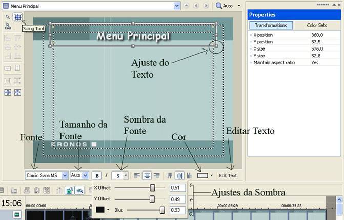

1- Clicando em “Menu 1” dentro da área de trabalho (Workspace) ela forma uma célula em volta da palavra “Menu 1”. Arraste-a até que ela fique por cima da linha clara do fundo.
2- Clique em Edit Text que está na “Text Bar” (ou aperte F2) e escreva “Menu Principal”.
3- Altere a fonte para Comic Sans MS
4- Clique em “Text Bar” à Shadow em altere as barras, para que a sombra fique deslocada do texto e meio desfocada.
5- Clicando no botão Sizing Tool que fica na “Editing Toolbar”, podemos ajustar o texto para o tamanho que quisermos. Também podemos acertar a posição e o tamanho do texto em “Properties” à “Transformations” e alterando os parâmetros.

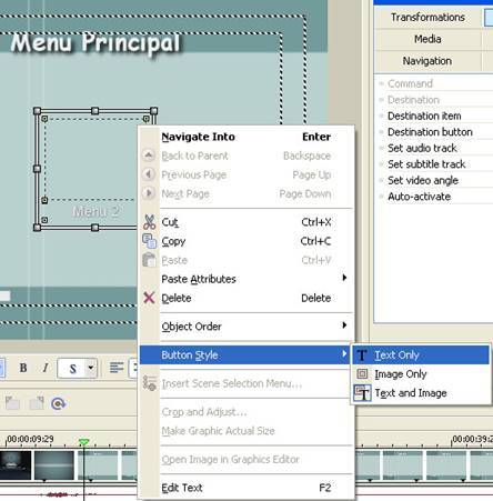

6- Tudo acertado, vamos inserir um sub-menu para onde iremos para o filme principal. Clique no centro da área de trabalho com o botão direito do mouse e selecione Insert Submenu. Agora clique em cima dele com o botão direito do mouse e selecione Button Style à Text Only.
7- Agora aperte F2 e escreva “Iniciar Filme”. Acerte fonte, tamanho, sombra e posição do mesmo modo como acertamos com o texto “Menu Principal”.

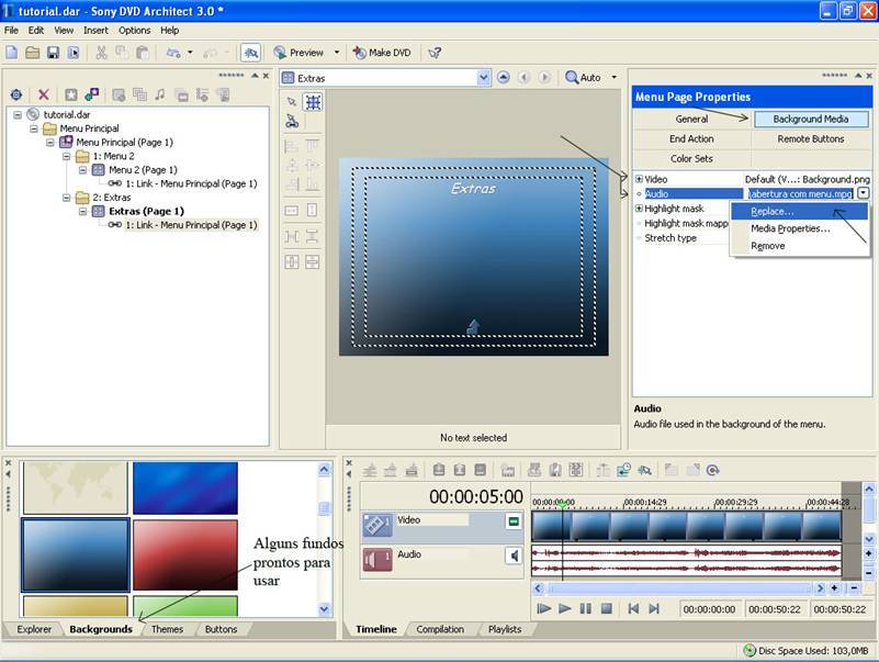

3- Selecione um fundo e um áudio para o menu, podendo ser um vídeo ou uma foto. Se você escolher um vídeo, não necessariamente o áudio precisa ser o mesmo do vídeo, podendo ser outro à sua escolha. Para isso clique numa área vazia da área de trabalho e em “Properties (que deverá estar com o nome de “Menu Page Properties”) à “Background Media” à “Vídeo” selecione Replace... e escolha o fundo (um vídeo ou uma foto). Para escolher um áudio selecione “Menu Page Properties’ à “Background Media” à “Audio” à Replace... e escolha um arquivo de áudio, podendo ser um outro vídeo que tenha áudio que o DVD Architect usará só o áudio desse vídeo.

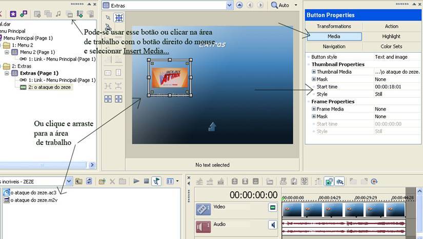

4- Clique novamente na área de trabalho com o botão direito do mouse e selecione Insert Media.... Localize “O Ataque do Zezé”. Essa operação também pode ser feita pela barra “Explorer”, localizando e arrastando o arquivo para a área de trabalho.
5- Clique na imagem e em seguida em “Button Properties” à “Media” à “Thumbnail Properties” à “Start time”, deixe em 00:00:18:01 e em “Style” deixe em Still. Fazendo isso ficaremos com a imagem exatamente no título do vídeo, e deixando em “Still” ele não irá passar o filme nessa janelinha.

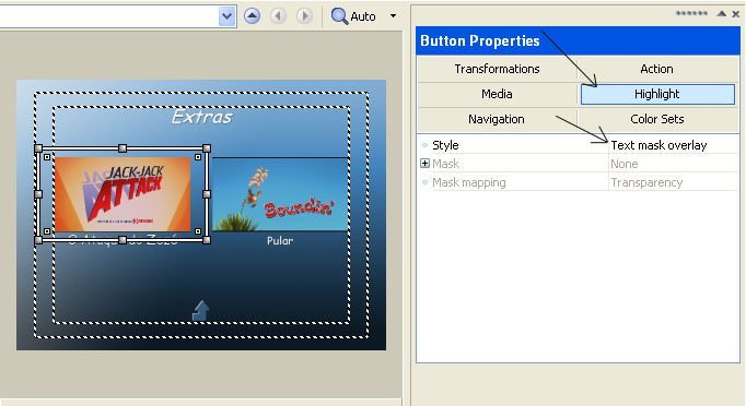

8- Acertado tudo isso, selecione o botão do “O Ataque do Zezé”. Em “Button Properties” à “Highlight” à “Style”, selecione Text mask overlay. Assim, quando for selecionar um botão, o texto mudará de cor. Repita isso com o botão do “Pular”, e no de “Voltar” selecione Image mask overlay.

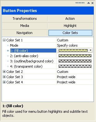

9- Se quiser mudar a cor da seleção do botão, vá em “Button Properties” à “Color Sets” à “Color Set 1” à “1: (fill color)” e altere a cor a seu gosto. Clique no botão “Voltar” (a setinha em baixo) e em “Button Properties” à “Action” à “Destination item”, escolha Loop Point. Assim ele voltará para o “Menu Principal” a partir do ponto em que aparece as opções do menu, e não desde o começo da animação do começo do DVD.

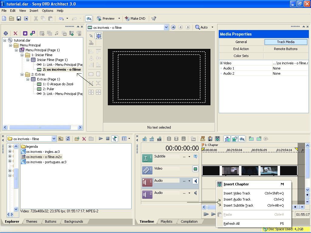

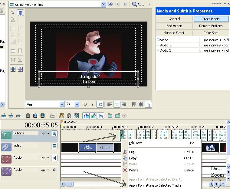

3- Com nosso DVD irá ter dois áudios e uma legenda, iremos agora na barra “Timeline” e clicaremos com o botão direito do mouse nela e selecionaremos Insert Audio Track e Insert Subtitle track
4- Agora em “Properties” (que estará como “Media Properties”) em “Audio 1” selecionamos o arquivo “os incriveis – portugues.ac3” e em “Audio 2” selecionamos o arquivo “os incriveis – inglês.ac3”.
5- Clicaremos agora no botão “Subtitle” na “Timeline” e um pouco acima dele clicaremos no botão Import Subtitles... e selecionamos o arquivo “os incriveis – legenda.txt” (lembrando que o DVD Architect 3 está com um pequeno bug nessa parte, pois quando você importa a legenda ela fica com um espaço entre um linha e outra, sendo que no DVD Architect 2 isso não acontecia. Basta salvar seu projeto, fechar o DVDA3 e logo em seguida, abrí-lo de novo. As legendas estarão no lugar certo.)
6- No botão “Subtitle” há um outro botão chamado “Track Language”. Clique nele e escolha “Portuguese (pt)”. No botão “Audio 1” também selecione “Portuguese (pt)” e no “Audio 2” escolha “English (en)” . Assim se você for escolher o áudio ou a legenda pelo controle remoto durante o filme o DVD indicará qual língua é.
7- Vamos agora acertar a legenda. Na barra horizontal de rolagem da “Timeline” há um botão de “+” e um de “-“. Clique no de “+” e ele começará a dar zoom na “Timeline”. Aproxime até a separação entre as legendas se tornarem bem visíveis. Clique na primeira legenda do filme e acerte fonte (“Arial” é uma boa fonte para filmes), tamanho (se a fonte for “Arial” entre 24 e 26 é um bom tamanho), posição, etc. Feito isso clique com o botão direito do mouse na primeira legenda do filme e selecione Apply Formatting to Selected Tracks , assim todas as legendas do filme seguirão o formato dessa primeira legenda.

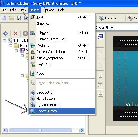

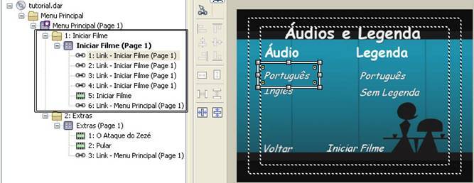

10- Agora clique na área de trabalho e em “Insert” lá no alto selecione “Empty Button”. Vamos acrescentar 4 botões neste menu, todos “Text Only”. Acrescentaremos também 2 textos, clicando em “Text”.
11- No primeiro texto escrevemos “Áudio” e no segundo escrevemos “Legenda”. Nos botões escreveremos “Português”, “Inglês”, “Português” e “Sem Legenda”, e alinharemos da seguinte maneira: o texto “Áudio” do lado esquerdo do menu com os botões “Português” e “Inglês” logo abaixo dele, e do lado direito o texto “Legenda” e logo abaixo dele os botões “Português” e “Sem Legenda”

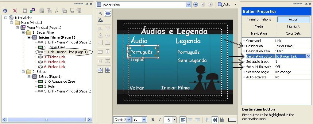

12- No botão “Português” de escolha do áudio, em “Properties” (que agora se tornou “Button Properties”) e “Action” à “Set audio track” escolhemos 1 (que é o áudio em português colocado na “Timeline”) , e em “Set subtitle track” escolha Off . Fazendo isso dizemos a ele que quando apertarmos o botão “Áudio à Português” ele irá selecionar o áudio 1 da “Timeline” (que no caso é o português) e que desligue qualquer legenda.
13- Agora é um momento de bastante atenção para não acabarmos errando nos botões. Em “Button Properties” à “Action” à “Destination” iremos escolher Iniciar Filme, mas note que há dois “Iniciar Filme” para selecionar em “Destination”. Por que isso?? Simples, um é o nome do menu “Iniciar Filme”, o outro é o próprio filme, pois como podemos lembrar, quando colocamos o filme neste menu com o comando “Insert Media...” logo depois mudamos ele para “Text Only” e o chamamos como “Iniciar Filme”, certo? Perceba que na “Project Overview” o filme aparece com o nome de “Iniciar Filme”. Mas então como saber que não iremos escolher o errado?? Bem, selecione um deles e note na janela de “Project Overview” que o botão irá mudar de nome. O que queremos é que ele volte para este mesmo menu em que estamos, então para isso o botão tem que estar escrito assim na “Project Overview” : 3: Link – Iniciar Filme (Page 1) . Traduzindo o que está escrito: o terceiro botão é um link para a página 1 que se chama “Iniciar Filme”. Se tivéssemos selecionado o filme ele estaria assim: 3: Link – Iniciar Filme . Bom, acertado isso agora em “Button Properties” à “Action” à “Destination button” iremos escolher o botão correspondente ao “Sem Legenda”, mas como ainda não acertamos suas características ele estará como 6: Broken Link . para termos certeza que não escolhemos o botão errado, clique em “6: Broken Link” em “Project Overview” e veja se ele irá selecionar o botão “Sem legenda” na área de trabalho. Agora em “Button Properties” à “Highlight” à “Style” selecione Text mask overlay.
14- Vamos agora para o botão de áudio “Inglês”. Em “Button Properties” à “Action”, selecione: “Destination” à Iniciar Filme (lembrando que é a página “Iniciar Filme”) , “Destination button” à 5: Broken Link (que é a legenda “Português”) , “Set audio track” à 2 (que é o áudio em inglês que colocamos na “Timeline”) , “Set subtitle track” à Off . Selecione “Button Properties” à “Highlight” à “Style” à Text mask overlay .

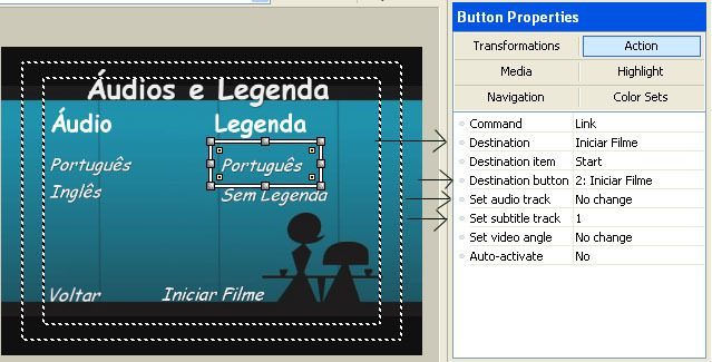

15- Vamos para a parte de legendas. Na legenda “Português” clique em “Button Properties” à “Action” e selecione: “Destination” à Iniciar Filme ( a página) , “Destination button” à 2: Iniciar Filme (que é o filme nomeado assim) , “Set audio track” à No change (assim ele não irá mudar nossa escolha que fizemos do áudio) , “Set subtitle track” à 1 (para escolhermos nossa legenda em português) , e novamente em “Button Properties” à “Highlight” à “Style” à Text mask overlay .
16- No botão “Sem Legenda” iremos repetir quase tudo do botão de legenda “Português”, com exceção da opção “Button Properties” à “Action” à Set subtitle track” à Off.
17- Repita a opção “Button Properties” à “Highlight” à “Style” à Text mask overlay para o botão “Iniciar Filme” e “Voltar”.
18- Clique no botão “Voltar” e em “Button Properties” à “Action” à “Destination item”, escolha Loop Point. Assim ele voltará para o “Menu Principal” a partir do ponto em que aparece as opções do menu, e não desde o começo da animação do começo do DVD.
19- Agora que já acertamos tudo, só falta acertarmos para que o botão de áudio “Português” seja o primeiro a ser iluminado para seleção quando entrarmos neste menu. Para isso clique e arraste tanto o filme quanto o botão “Voltar” na janela “Project Overview” para o fim da árvore desse menu, fazendo com que o botão “Português” de áudio seja o primeiro da lista do menu “Iniciar Filme”.

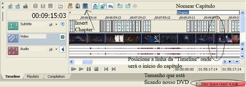

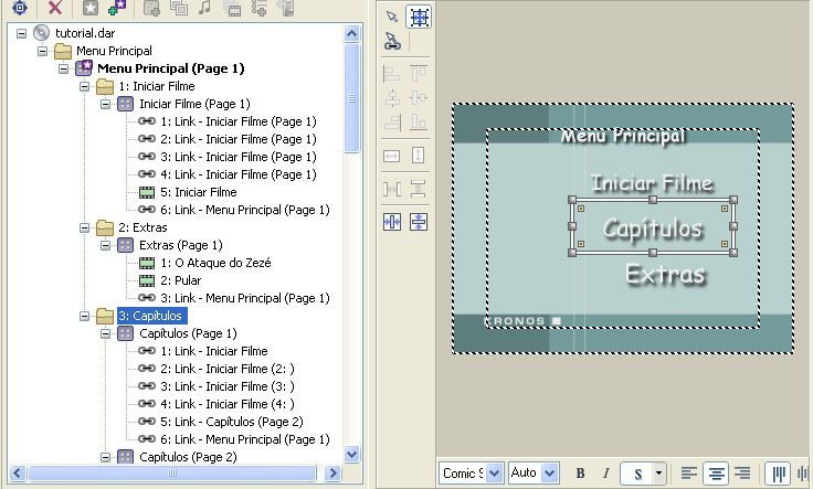

Iremos criar os capítulos agora. Clique duas vezes no filme em “Project Overview” para que o filme apareça na “Timeline”. Então é só selecionar o ponto onde se deseja que seja o início de um capítulo e clicar duas vezes no local ou clicar no botão Insert Chapter que fica na “Timeline”. Coloque quantos capítulos desejar e se quiser pode dar um nome para eles. Uma dica é que se no menu de capítulos você quer que apareça só o número do capítulo, quando você criar um capítulo já aperte “Delete” para apagar o nome do capítulo.
Note no canto inferior direito que há um indicador do tamanho que está ficando nosso DVD. Se ele ultrapassar um pouco os 4,7GB não se preocupe, mais adiante nós poderemos resolver isso.

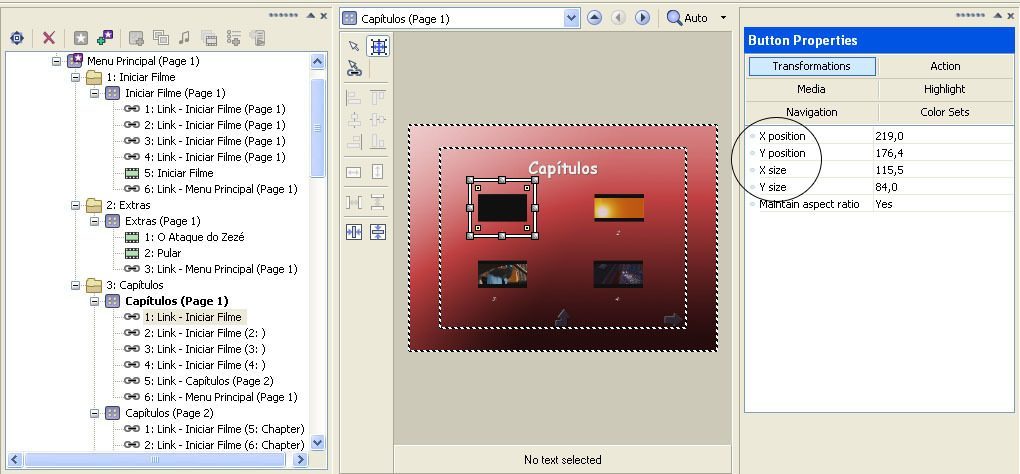

Todos os capítulos marcados é hora de fazermos o menu “Capítulos”. Simplesmente clique no ícone do filme em “Project Overview” com o botão direito do mouse e selecione Insert Scene Selection Menu (na barra de botões de “Project Overview” também tem esse botão). Irá aparecer uma janelinha perguntando o nome que a página de menus irá ter ( “Page title: ) , a qual daremos o nome de “Capítulos”, e quantos capítulos por página aparecerão (“Links per page: ) , que no nosso projeto usaremos 4. Clique em OK. Como eu criei 36 capítulos, deram 9 menus de capítulos. Veja em “Project Overview” que foi criado vários menus que dentro da pasta “Capítulos”. Clique e arraste esta pasta para a pasta “Menu Principal”, assim o botão para a os capítulos estará na página principal, bastando apenas acertar a fonte, o tamanho e a posição dele. Aproveite e já acerte a seleção dos botões clicando em cada um deles e depois em “Button Properties” à “Highlight” à “Style” à Text mask overlay.
Feito isso, clique em cada menu de capítulos e acerte a posição e o tamanho dos botões referentes a cada capítulo a seu gosto, colocando áudios e vídeos ou fotos de fundo. Para facilitar o trabalho, clique o botão do capítulo, aí veja em “Button Properties” à “Transformations” que você poderá alterar a posição do botão (em “X position” e “Y position”) e seu tamanho (em “X size” e “Y size”), facilitando assim para que todos os menus de capítulos fiquem iguais. Um efeito legal também que se pode fazer é em “Button Properties” à “Media” à “Thumbnail Properties” à “Style” mudar para Animated, assim ele dará uma prévia do capítulo.
Não se esqueça de em todos os menus de capítulos clicar no botão “Voltar” (a setinha do meio) e em “Button Properties” à “Action” à “Destination item”, escolher Loop Point. Também precisará acertar a seleção de cada um dos botões em “Button Properties” à “Highlight” à “Style” à Text mask overlay.

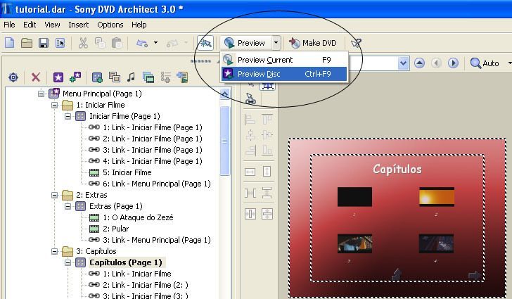

Ufa!! Agora já estamos quase acabando. Teste todos os menus do seu DVD, clicando em Preview na barra superior e em Preview Disc (ou apertando Ctrl+F9). Veja se os todos os botões estão funcionando corretamente.
