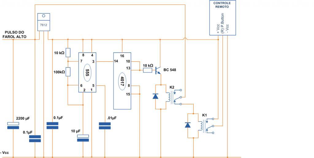

ALGUEM PODERIA ME PASSA O ESQUEMÁTICO COMPLETO DE COMO FAZER O PORTÃO ELETRÔNICO ABRIR DANDO LUZ ALTA COM O CARRO E TAMBÉM TODOS OS COMPONENTES QUE PRECISO USA E ONDE COLOCÁ-LOS???:eek: :eek: :eek:
Não seria mais fácil você fazer o interruptor da luz alta ativar o controle remoto do carro? Se nao qq um pode abrir seu portao.
Mas é isso que se faz.
Conheço várias pessoas que ja fizeram isso.
E não precisa fazer muitas adaptações, porque algumas marcas ja vendem um controle próprio para isso.
A maneira mais simples, basta conectar o transmissor em simples paralelo com o relé que comuta a luz alta do veículo, lembrando que quase a totalidade dos controles remotos padrão 433,92MHz modernos operam com uma pilha de 12V, então nem simples reguladores são necessários para a maioria dos casos!
Mas o meu controle não é 12v do controle é 3v e não sei o que quer dizer essa ligação em simples paralelo,você não tem um desenho ou poderia me explicar passo a passo como fazer???:D
utilize um controlador de tensão LM7805 ele vai diminuir para 5v... acho que deve funcionar a 5v. se achar que não coloque algumas resistencias em paralelo com o controle.

Onde tá marcado 12V você liga no fio positivo do farol alto e 3,2V você alimenta o controle. Os sinais de (-) é ligado no negativo ou chassis do carro e também o negativo do controle. Com a retirada da pilha do controle você terá que jumpear a tecla de acionamento do controle para que ele acione sempre que vier a alimentação do farol. Com este esquema qualquer técnico ou instalador pode te auxiliar nesta instalação.
http://www.4shared.com/file/15528171/19558b16/fonte-3v2.html
valeu obrigado vou v c eu arrumo alguem aqui para fazer
Tentando colaborar e agregar, colocaria mais 3 peças no circuito sugerido pelo colega soschip no sentido de providenciar o desligamento do controle quando, por necessidade, tiveres que andar com farol alto, numa viagem por ex. Também não sei qual seria o comportamento do circuito original ao se aproximares de sua casa, por qualquer razão com farol alto... O emissor estará ligado e poderá acontecer uma ação errática do portão justo quando passares pela zona fronteiriça de alcance do transmissor. Pode, nesse momento, o portão sentir um entra e sai de entendimento da frequência correta para acionamento e com isso acionar seguidas vezes o portão.
Tudo isso é teórico e nem mesmo sei qual seria a reação na prática. Vale testar.
Entretanto apendo abaixo uma alteração pequena no circuito no sentido de colocar em sua entrada um diferenciador que providenciará um pulso somente para o controle, justo ao ligar o farol alto, até carregar o capacitor.
O diodo e o resistor perfazem a função de descarga rápida do capacitor ao desligar o farol alto.
Tipicamente, (calculando no chute por não dispor das características de consumo de corrente desse transmissor) colocaria o capacitor com valor da ordem de 47uFx 25Volts (eletrolítico) um resistor de 470R e um diodo 1N4001.
Há que testar se com esses componentes o pulso em que o TX fica ligado repete mais ou menos aquele tempo de acionamento típico para comando de portão de garagem (+ ou - 0,5 seg).
Se for realmente necessária a adoção desse ckt diferenciador, depois posta para nós como ficou...
Abraço...

cara to tentando montar o teu eskeminha,mas acho q nao ta muito certo pois teria que receber tipo a energia e largar so um pulso no controle dai se caso você deixar a luz alta ligada nao tera problema pois o mesmo precisaria de outro pulso novamente para armar e enviar ne? ve se você consegue um eskema q faça assim q dai eu monto a aqui ok.grande abraço amigao .andrigo

Bem simples! Usa um relé fotoeletrico http://www.eloeletrico.com.br/portal/modules/rmms/uploads/rm74_kyNQ6r2Q.jpg
Mas inverte o relé interno de nf (normalmente fechado) para na (normalmente aberto)
O relé fotoeletrico funciona assim. Quando recebe luz ele apaga a lâmpada. No seu caso é o contrário. então tem que inverter a posição do na e do nf do relé.
Achei isso aqui tb http://www.cursodeeletronicadigital.com/2013/07/abrir-portao-ao-ligar-o-farol-alto-do.html
Talvez te sirva. Valeu!

boa noite meu farol alto nao chega 12volts e ai nao aciona o controle você tem alguma dica para resolver isto
