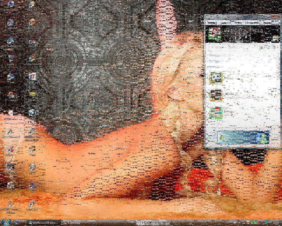

Ae gente tenho uma 8600GT XFX .. tipo eu to jogando asvezes .. dunada ela da um pau da ***** e tem que reiniciar o pc;;; vou posta o SS que tirei do bug.. a temperatura dela quando to jogando fica entre 60° e 70°, gostaria que você dessem uma mão!! valeu ( jogos que ela ja bugo : fallout 3 e prince of persia 2008)
Qual é a sua configuração completa?

Problema com a alimentação, aparentemente não é. Mas teste sua placa de vídeo em outro PC e rode os jogos que causam o problema.
Se não fez isso, experimente trocar o driver do vídeo.
cara ja troquei o drive , um amigo meu falou que pode ser o vista.. uso VISTA ULTIMATE 32BITS... e eu comprei a placa usada de um amigo meu.. na casa dele nunca deu esse problema , ele usa o WIN XP.. ( a placa nao tem nem 4 meses ).. ele compro e me vendeu.. **** =(
Não sei, mas acho difícil ser isso.
Mas em todo o caso, veja se consegue um HD e instale o XP nele e teste no seu PC.
o **** que é difícil dar isso;;; deu 4 vezes desde que eu comprei a placa .. ¬¬ to achando que é melhor passar a placa pra frente;;;
Testa em outro pc antes de repassá-la. Se o defeito for nela, não seria justo passar o problema para outra pessoa.
