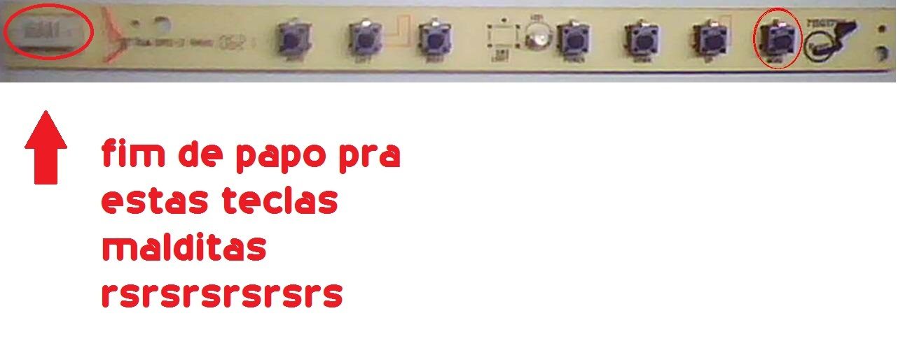

Olá amigo acredito que o seu problema é igual o meu, com as teclas, sendo assim vou lhe propor uma resolução simples e prática, evitará que você pague 80 reais ou mais em uma assistência técnica. Em seu monitor existe uma plaquinha para estas teclas, tudo que você precisa fazer é remove la e seu problema será sanado. Abra seu Monitor com cuidado pra não quebrar as presilhas depois que remover a tampa, localize a plaquinha que é igual ou semelhante a esta na imagem que vou postar mais abaixo, da encontre o conector dela que é um grupo de fio conectados a esta placa, é só você desencaixar e remover a placa, ou pode deixar ela no lugar mesmo se preferir desde que os fios não estejam conectados. Desconectando a placa das teclas da placa principal, o problema é sanado, porém você n pode mais usar nenhuma tecla do seu monitor, isso é um prejuízo muito pequeno por que geralmente nunca usamos estas teclas malditas rsrsrsrsrs. Então é isso amigo, boa sorte e espero ter te ajudado
