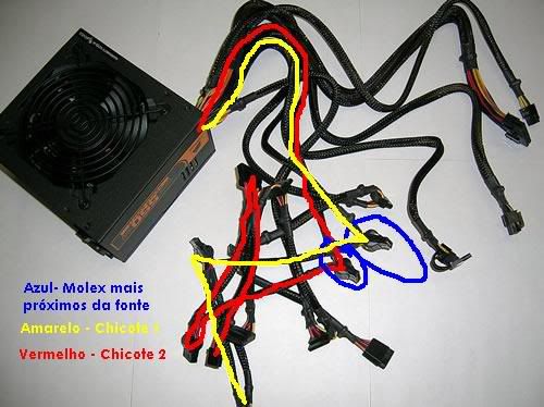

É o seguinte.
Cada chicote é cada conjuto de fios que saem da fonte.
Sua Corsair possui 6 pinos dividos em dois chicotes.
É um chicote com 3 molex 4 pinos e outro com molex 4 pinos.
Outra recomendação também é ligar no molex que esteja mais próximo da fonte, ou seja, o primeiro do chicote.
Aí você divide o adaptador para cada chicote colocando no primeiro molex femea.
Caso não tenha entendido ainda posso postar fotos ^_^
http://www.jonnyguru.com/modules.php?name=NDReviews&op=Story2&reid=62
Abrass :bye:
