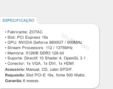

Opa, boa noite pessoal.
Estou pensando em comprar uma Zotac 9800GT.
Ela tem 512mb - 128bits e DDR3
O preço ta bom, mas andei pesquisando sobre ela e não achei muita coisa.
Tem muita diferença entre 128 e 256bits ?
Não estou podendo gastar muito e achei uma por 170,00 no ML.
Segue imagem com especificação dela no anúncio do ML:
Quero saber se ela é realmente boa e se vai rodar os jogos da atualidade sem problemas.
Errei na compra da minha 8400GS porque era barata, e não quero errar de novo XD
No aguardo e grato desde já!
Abraços!

Ah sim.. Vou pensar direitinho então, não quero comprar uma placa de video ruim como fiz da ultima vez com a 8400GS ah uns 2 anos atrás.. hehehe
Muito obrigado pela resposta!

Olá, amigo se eu fosse você "pulava fora" dessas VGAs capadas (se bem que o R$ dela tá bem atraente), no proprio ML tem umas 9800/8800GT 256Bits (usadas)
9800GT R$ 210 http://produto.mercadolivre.com.br/MLB-211505659-placa-de-video-geforce-9800gt-nvidia-512mb-ddr3-256-bits-_JM
8800GT R$ 199 (mas o cara disse que faz por R$180) http://produto.mercadolivre.com.br/MLB-212045439-placa-de-video-geforce-8800gt-512mb-ddr3-na-caixa-directx-10-_JM
ta ai por sua escolha, a 9800GT tem o sistema de refrigeraçao melhor!
Falou.
Mas tem muita diferença entre 128 e 256bits ?
Infelizmente não estou podendo gastar muito agora, fiz muitos gastos por causa do natal, e placa seria o meu presente pra mim mesmo aheuheaua
tem diferença sim.. e por esse preço não vale a pena, ela é comparada a uma 9500gt (posso estar exagerando mas a grosso modo é)
o preço deste modelo de 128bits pra ser um bom custo/benefício deveria ser de 150...
ainda mais se voce for usar ela com um monitor fullhd ou ainda, um modelo wide de 1440x900 ...
vai rodar na configuração gráfica de nivel baixo...
vai rodar todos os jogos (talvez com exceção de alguns poucos lançamentos recentes) no baixo, mas vai...

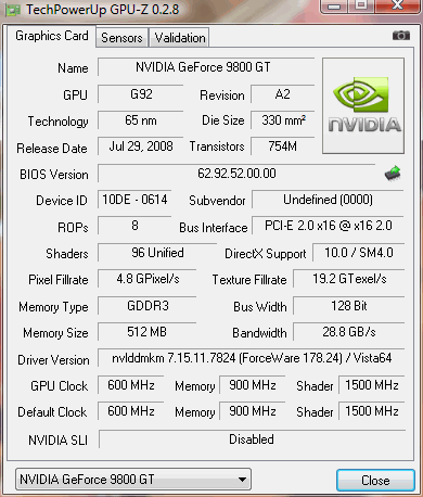

uma pequena comparação no gpu-z entre as 2
128bits
256bits
É, realmente não pensei que seria tão grande a perda de desempenho...
Os valores, nas melhores situações, caíram pela metade... tenso! :eek:

A dois dias atrás o computador começou a fazer estalos e logo depois o monitor desligava. A imagem sumia e aparecia a mensagem de "Gerenciamento de Energia", como se o monitor não estivesse conectado. Mas o computador parece continuar ligado, pois até o som continua.
A placa de vídeo está chegando a máximos de 100ºC durante jogos (segundo o HWMonitor), mas geralmente está operando em torno 70ºC.
Abrimos o computador, limpamos e deixamos ele rodando aberto por um tempo, verificamos que o barulho que estava aparecendo antes do monitor apagar está vindo do cooler da placa de vídeo e só aparece depois de algum tempo de uso.
Me parece ser algum problema de aquecimento da placa de vídeo. Mas minha dúvida é: a causa do aquecimento seria um problema com o cooler ou é o aquecimento que está afetando o cooler até ele chegar ao ponto de fazer esse barulho?
No caso, será que trocar o cooler da placa de vídeo resolveria o problema? Poderia haver outra causa para a placa estar aquecendo e esse problema poderia voltar se trocássemos a placa?
Obrigada.
voce pode tirar o cooler da placa de video, limpar e por pasta termica sobre o chip da placa de video antes de por o cooler no lugar,e por umas 3 gotas de oleo no eixo do motor do cooler.
Bom, fiz o que você disse e a princípio parecia ter dado uma melhorada na temperatura da placa. Mas depois de um tempo os estalos no cooler começaram de novo e a temperatura disparou de 68 para 90ºC.
Fui inclinar o gabinete para ver melhor, percebi então que inclinando o gabinete os estalos paravam mas, quando ele ficava na vertical novamente, eles voltavam. Tentei deixar o gabinete deitado para ver se assim funcionava normalmente, mas a temperatura da placa continuou subindo até chegar a 111ºC e achei melhor desligar.
Estou achando que o jeito vai ser trocar a placa mesmo. :(
