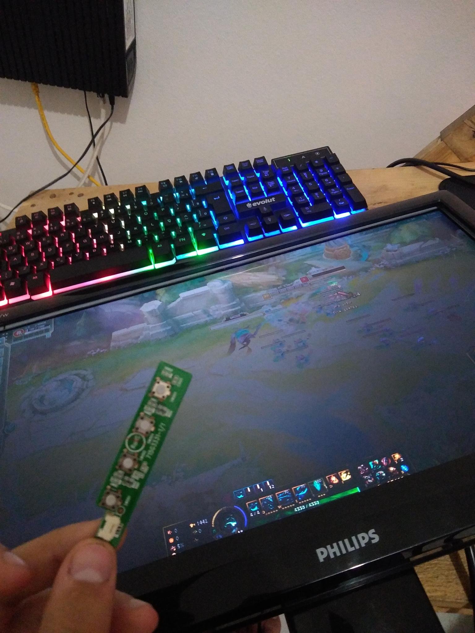

Galera Boa tarde eu fiz um procedimento eu tirei a placa dois botaos do monitor fora com eles desligado ele liga direto na tensão ainda mais com dando vídeo no cabo VGA ou HDMI  faz isso retira a plana dois botões de ajuste do minuto vai da certo essa placa dar defeito

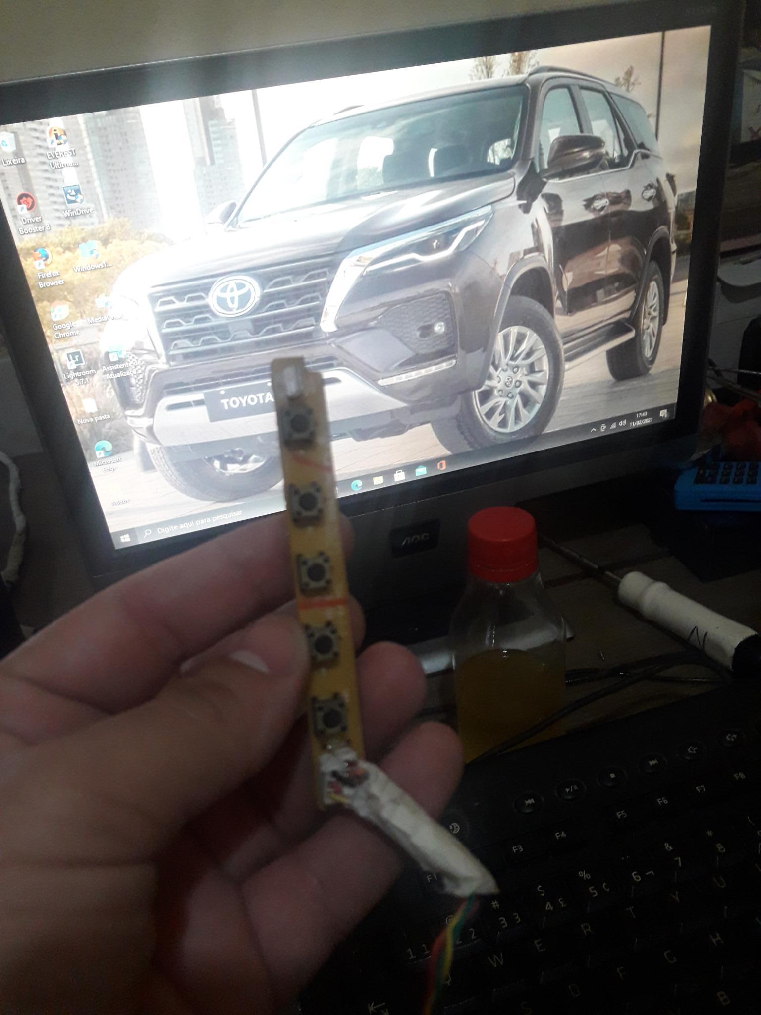

@Patrick De Oliveira cara ru estou com esse problema estava tudo uma maravilha quando do nada começou aparecer achri que eta a placa de video e desinstalei e reinstalei os drivers dela, não mudou em nada, Instalei um app que modifica resolução pra ver se o problema era na resolução, Não era, unica alternativa que fiz foi abrir o monitor ver a placa como estava esta normal todos botões funcionavam e fiz uma limpeza e nada de arrumar, agora vou tentar desmontar de novo e retirar como você disse, mas e se eu somente desligar o fio que conecta a plaquinha no switch resolve?
Bom fiz o procedimento, Retirei a plaquinha e até o momento não aconteceu nada de errado parecendo que resolveu veremos daqui a pouco kakakakak
