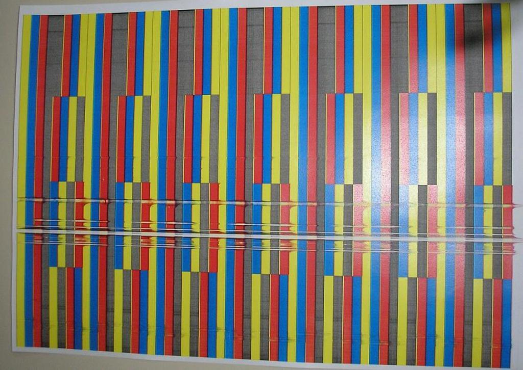

Em anexo está a foto de uma folha exemplo.jpg para ilustrar o que descobri se tratar de um “arrastão” de toner.

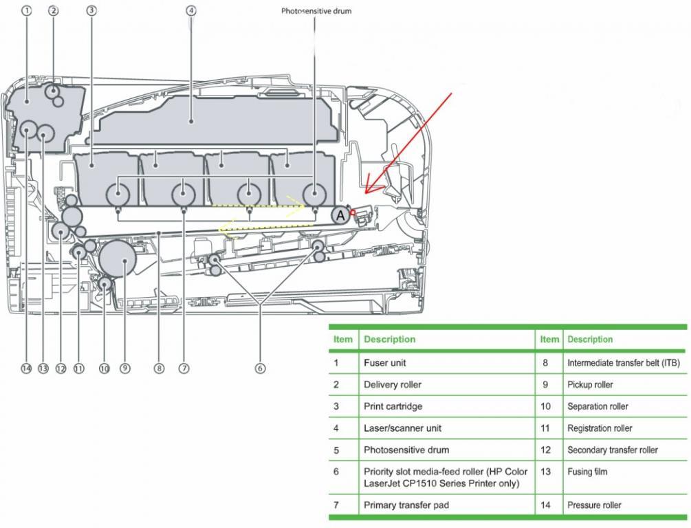

Depois de postar o tópico que foi bloqueado, comecei a pesquisar na internet por um manual técnico ou datasheet da minha impressora e encontrei um arquivo .pdf que ilustrava seus componentes que também está anexo como cp1215.jpg
Cheguei a conclusão de que o problema encontrava-se após o descarregamento do pó do toner e antes do fusor pois a impressão borrada estava com a “qualidade da fusão” excelente.
Olhando o esquema em cp1215.jpg cheguei a conclusão que algo teria que estar encostando no ITB ou cinta intermediária de transferência de toner após o cartucho preto que descarrega por último e antes do fusor.

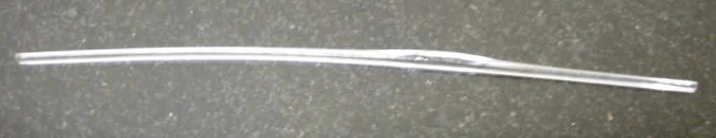

Resolvi desmontar a impressora e percebi que estava acumulando pó de toner no local indicado por um * asterisco na figura cp1215.jpg e que este acumulo se dava porque o objeto silicone.jpg, em anexo, estava encostando no ITB.
Não sei onde esta tira de silicone.jpg deveria ficar fixa nem qual sua função. Só sei que resolvi o problema :aplausos: removendo o silicone.jpg
Não sei exatamente onde ela fixava-se pois limitei a abertura da impressora somente até a remoção das carcaças plásticas. O silicone.jpg removi com uma pinça do local indicado por um quadrado vermelho na foto cp1215.jpg
Gostaria de saber, uma vez que a impressão está perfeita, para que serve este silicone.jpg e se irei ter prejuízos futuros por continuar imprimindo sem este objeto.

Essa impressora está na garantia ? Eu não lembro desse silicone, no entanto, existe alguma descrição nele? Partnumber, qualquer informação escrita nele ?

No silicone não existe nenhuma marca ou número de série que possa identificar a peça.

Caro Rafael tenho um cp1215 tambem esse silicone pertence ao toner e uma especie de lamina de limpeza pode ter se danificado e caido onde você disse.
-uma vez quando colocava novo po vi a mesma partida e po sorte nao caio.
