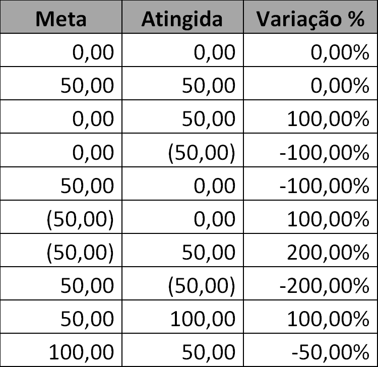

Tópico antigo, mas revendo a situação e considerando as dicas anteriores, elaborei nova fórmula que abrange todas as situações. Para facilitar, a fórmula se refere à primeira linha (linha 2) de uma planilha simples, sendo a primeira linha de cabeçalho e as demais com as situações possíveis:
=SE(EXATO(A2;B2)=VERDADEIRO;0;SE(E(A2=0;B2>0)=VERDADEIRO;1;SE(E(A2=0;B2<0)=VERDADEIRO;-1;SE(E(A2>0;B2=0)=VERDADEIRO;-1;SE(E(A2<0;B2=0)=VERDADEIRO;1;SE(E(A2>0;B2<0)=VERDADEIRO;B2/A2-1;SE(E(A2<0;B2>0)=VERDADEIRO;-(B2/A2-1);B2/A2-1)))))))
Segue a prova dos nove:
   Meta    Atingido      Variação %
      0,00              0,00                0,00%
    50,00           50,00                0,00%
      0,00           50,00            100,00%
      0,00        (50,00)          -100,00%
    50,00              0,00          -100,00%
(50,00)              0,00            100,00%
(50,00)           50,00            200,00%
    50,00        (50,00)          -200,00%
    50,00         100,00            100,00%
100,00           50,00            -50,00%
