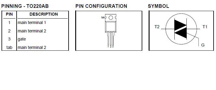

Colega poseidonata, o SCR (Q2) esta diretamente relacionado com a condução do Triac (Q1), pois se ele estiver com fuga, ele impedirá que o Q1 conduza plenamente...
Verifique também a posição do Q1..., O pino do meio vai para D1, o da esquerda vai para o R1/saida para Bateria, e o da direita vai para D2..., observe a figura abaixo se tiver dúvidas...
Ola amigo Bcpetronzio, como sempre me salvando, muito obrigado, sera que você poderia fazer essa explicação para o Q2 levando em conta que estou utilizando o MCR100-8 como da imagem anexa!
Obrigado
  • Coordenador
Sim!, O pino indicado como K (catodo), vai ligado na saida (-) para a bateria (negativo), o pino indicado como G (gate), vai ligado na junção R9 e D3 (zener), e o pino indicado como A (anodo), vai ligado nos resistores R7 e R8, uma ligação invertida dele pode provocar a queima, sugiro que já coloque um novo no lugar...
Muito obrigado Bcpetronzio, realmente eu havia ligado ele errado, agora esta certo mais esta dando este problema na corrente, vou colocar outro no lugar, você acha que com essa inversão pode ter queimado algum outro componente?
