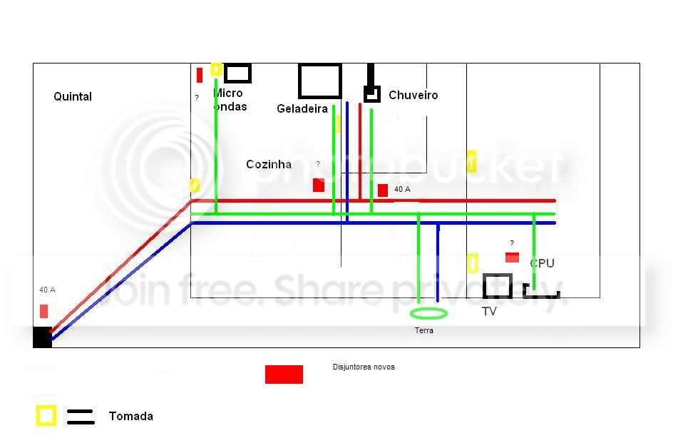

Boa noite pessoal, beleza?
Tb preciso de ajuda com a instalação eletrica de minha casa.
Vamos começar: moro em uma casa alugada e recentemente "emprestei" o computador de meu irmão. Mas a casa em que moro ( a casa deve ter uns 30 anos) tem muita variação de tensão (a luz fica fraca, pisca), a fiação é uma zona, cheio de emendas e afins, enfim, um verdadeiro pesadelo pra um eletricista de verdade. Gostaria que vocês me ajudassem a pelo menos a fazer um bom aterramento e a parar com essas malditas oscilações (teria que ser do tipo BBB - bom, bonito e barato) e que uma pessoa leiga (+ ou -) como eu possa fazer, sem morrer no percurso :)
Sobre o padrão, é monofásico, tá velho pra ****** e o que mantem ele inteiro é a ferrugem.
Meu vizinho é um "eletricista/encanador/pedreiro/pau pra toda obra" trocou o meu disjuntor de 40 A por um de 50 A ( o disjuntor sempre ficava caindo quando eu tomava banho). Ele disse que a fiação da casa é "6" (aquele fio inteiro de cobre).

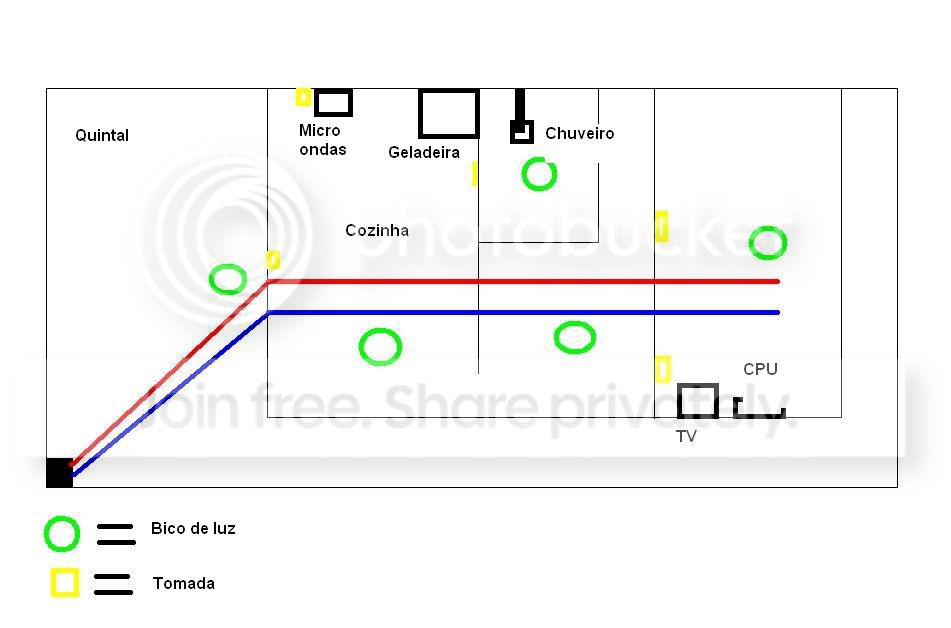

O micro ondas é ligado numa extensao de cordão 4 que eu mesmo fiz, puxando do fio principal. O chuveiro é de 5500W, 50 A. Tenho uma televisdão, geladeira e a CPU.
Como tornar essa zona mais segura, menos variável e que eu possa fazer?
Anexo uma foto de como é a casa.

O que eu te sugeriria primeiro era reduzir a carga aí ou seja, o consumo, e o primeiro a atacar aqui seria o chuveiro elétrico. Coloca um chuveiro de 35A = 4500W aproximadamente em 127V, volta o disjuntor de 40A e no quadro de disjuntores deve haver um disjuntor de 35A pro chuveiro. A fiação do chuveiro deve ser de 6mm2 no minimo. A fiação principal até o padrão de luz eu tiraria a de 6mm2, se for 6mm2 mesmo, e botaria 10mm2. Talvez você consiga uma redução na queda de tensão ao ligar o chuveiro nessa leva de fio até o padrão colocando um fio mais grosso. A troca dos cabos do padrão até a rua depende da CIA Elétrica. Ah, dependendo do chuveiro, só comprar a resistência, nem precisa trocar o chuveiro inteiro. Alguns aceitam a resistência de menor corrente.
A divisão no quadro de disjuntores, considerando uma casa pequena e onde não se pode ou se quer gastar muito e se houver espaço no quadro de disjuntores da casa, eu separaria um circuito pro chuveiro, 1 circuito pra cozinha/área de serviço, 1 circuito geral, 1 circuito pra iluminação. Tenha o cuidado de pra cada circuito ter seu fio neutro separado. Não compartilhe os fios neutro e fase que vai pro chuveiro com outros circuitos, é um fio fase e neutro dedicado pro chuveiro ligado na fiação principal que vem do padrão até o quadro.

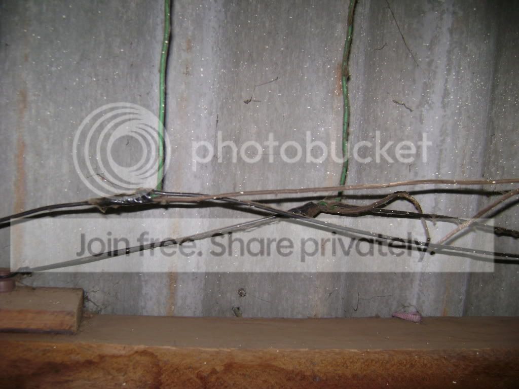

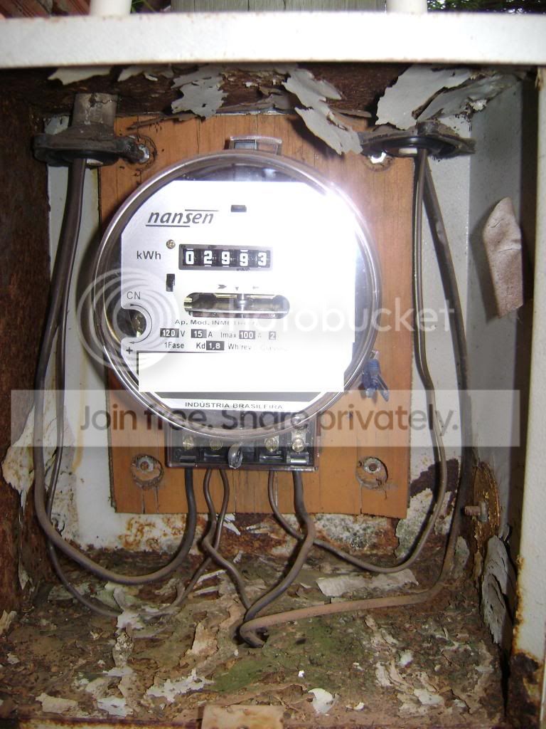

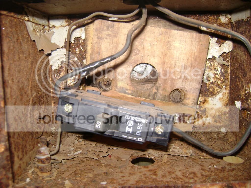

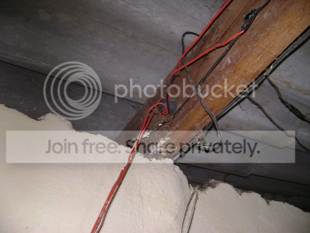

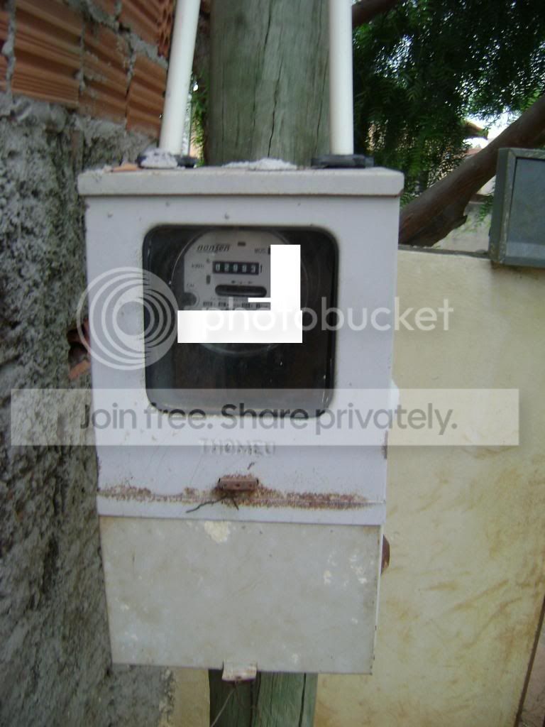

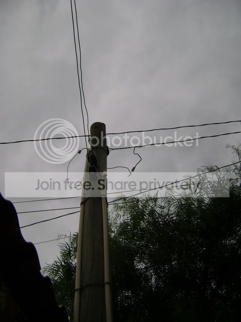

Rau, tirei umas fotos pra você dar uma analisada melhor.
Veja o que você acha.
Foto 1: entrada dos fios no poste.
Foto 2: padrão por fora
Foto 3: ficando mais intimo do padrão (disjuntor)

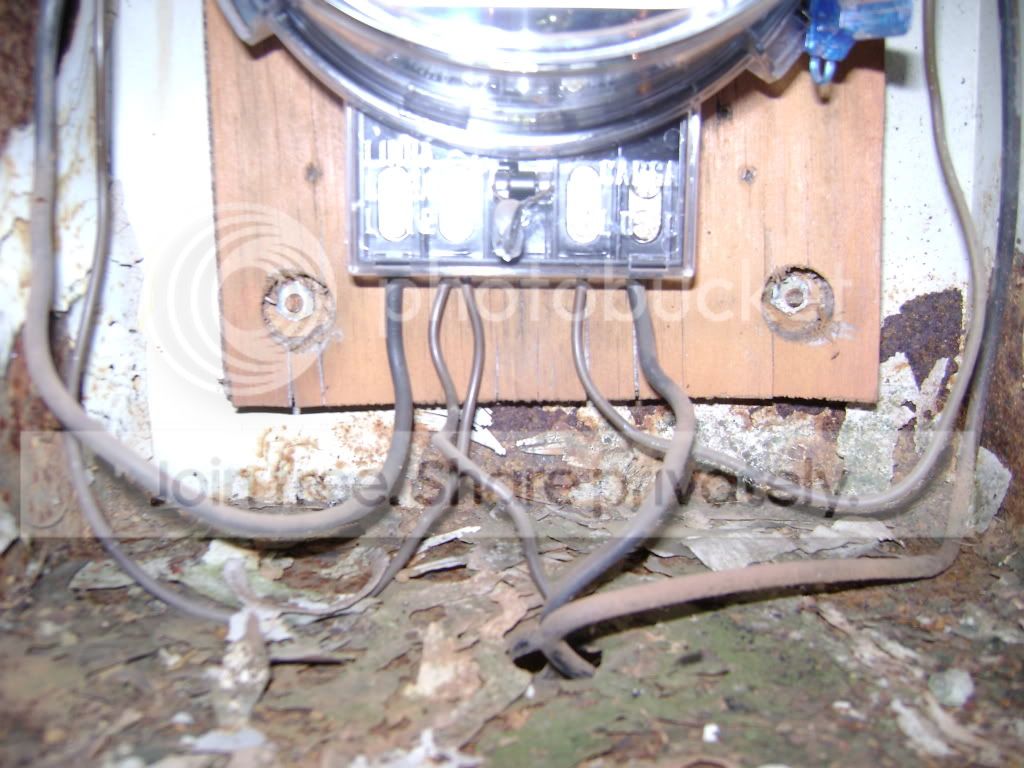

Foto 4: close no padrão

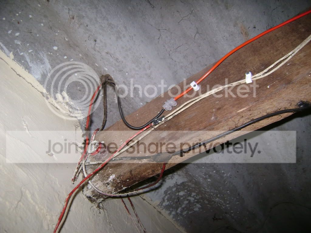

Foto 5: nos fios do padrão

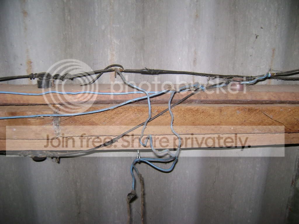

Foto 6: fiação por dentro (perto do quarto)
Foto 7: Um olhar mais apurado nas juntas.
Foto 8: fios que saem do ramal principal e vão pro chuveiro (os verdes)
Foto 9: entrada dos fios na casa
então cara, o que você acha? Caso perdido? Nao tem solução?

Amanhã eu te dou uma resposta mais completa, mas a situação tá pior do que eu achava! Olha o tanto de emenda exposta! Meus Deus...!
E esses fios aí do padrão não comportam 50 Amperes não, com o tempo trafegando 50A neles vai começar aparecer sinal de derretimento do isolamento. O neutro aparentemente é mais fino, mas se a foto não me engana, ele tá desencapado, correto? Mesmo assim a foto me dá impressão que ele é muito fino, menor do que 6mm2. Eu não arriscaria jogar 50A aí nesses fios não, é mais garantido 40A no máximo!
Sem um quadro de disjuntor os fios mais finos estão sujeitos à sobrecarga.
Tem razão de ocorrer tanta oscilação, tá tudo dimensionado incorretamente, fiação toda bagunçada, o padrão tá num estado deplorável, não há um quadro de distribuição pra distribuir os circuitos corretamente, as emendas estão ruins, as que tão expostas me mostram que estão com pouca superficie de contato elétrico e provavelmente algumas tão folgadas. Cara, compra pelo menos uma fita isolante e isola tudo isso ai. Eu no seu lugar arrumava um outro cantinho pra alugar se não for tão complicado ou arrumaria essa fiação ai.
Como prometido, vou complementar a mensagem acima:
Bem, a situação aí não tá nada bonita como você mesmo foi o primeiro a perceber.
Começando do básico e da primeira imagem, ela mostra a conexão do seu ramal que vai para o poste da rua, correto? Um dos fios tá com duas emendas, uma com o conector apropriado, por pressão e há uma outra emenda de aparência duvidosa e sem isolamento. A falta do isolamento dos males os menores porque tá longo do outro fio e longe do contato de pessoas, mas eu verificaria o aperto e superficie de contato dessa emenda, além de fazer o isolamento com fita de auto-fusão - encontrada em elétricas...
Na segunda imagem mostra um padrão antigo, que por fora a aparência tá razoável, mas por dentro a coisa tá feia! Pulando pra terceira imagem mostra o estado ruim interno, muita ferrugem e um disjuntor mal fixado que eletricamente não vai inflenciar em nada, mas o excesso de umidade ai dentro por afetar com o tempo as conexões dos bornes dos disjuntores. Por enquanto esse não parece ser o problema, mas o disjuntor de 50A aí, como eu falei, está incorreto pra essa "bitola" de fio, que pela foto me parece ser um fio 6mm^2. Logo ao lado esquerdo estáo o aterramento da caixa, onde o neutro é ligado (é desse parafuso aí que você poderia derivar o fio terra, mas no estado da coisa, é melhor arrumar o essencial antes). Esse parafuso por estar oxidado pode não mais estar realizando um bom contato elétrico com o cobre do fio. O ideal era trocar esse padrão, ou no minimo desmontar tudo, limpar, lixar e pintar. Retirar essa porca ai que prende o fio, dar uma lixada e limpada, inclusive na ponta de contato do fio com a porca e recolocar no lugar. Aplicando depois um WD40 ou uma massa pra calafetar pra proteger a conexão de umidade.
Na quarta imagem e quinta imagem mostra o problema. Não há mais isolamento nos eletrodutos que entra no caixa do padrão, é por aí que tá entrando agua e causando essa ferrugem toda. Tem que arrumar isso ai ou no minimo passar uma massa pra calafetar por cima nos dutos pra parar de entrar agua ai, mas na situação que tá, a ferrugem já tomou conta do metal...
Na foto 6 nos dois fios que vão pro quarto dá pra ver que tem duas emendas sem isolamento, não precisa dizer que deveriam estar com fita isolante né... Essa sujeira que vai acumulando junto com umidade em contato com a madeira que pode absorver umidade, cria pontos de fuga de energia. É como um vazamento de água imperceptivel. Nesse caso um curto-circuito não é muito preocupante por causa do distanciamento de um fio do outro no ponto das emendas, mas não justifica estar sem isolamento. Fios expostos na parede tb não é o ideal... A foto 7 mostra a mesma coisa. Emendas mal feitas e sem isolamento. Na foto 7 tb me parece que os dois fios pretos que seriam os principais, parece que afinam, foi feito alguma emenda de fio mais fino nos fios 6mm2 que não vão pra circuito algum ou seja, que ficam de fora a fora onde são emendado os fios pra outros pontos de uso?
A foto 8, os dois fios verdes que vão pro chuveiro me parece que são de mesma bitola dos fios pretos em que estão ligados e algo me diz que esses fios se foram especificados pra 6mm, eles não estão respeitando essa medida, o que acontece com muito fiozinho barato vendido por ai. Se os fios não estão ainda apresentando sinais de aquecimento excessivo, é certo que há pelo menos um aquecimento considerável que se traduz em oscilação, queda de tensão, e disperdício de energia que vira calor inútil. Esse calor é dinheiro indo pro lixo porque não realizou trabalho algum. Fio não deve se aquecer durante o uso devido á passagem dos elétrons, se ele se aquece é porque tá mal dimensionado.
Não vale nem a pena mencionar a questão de cor dos fios, como os fios verdes do chuveiro por exemplo, mas já que mostoru, o verde por norma é a cor que deveria ser o fio terra ou verde com listra amarela... Acho que o povo pensa que as cores dos fios foram criadas pra boniteza ou pra escolher de acordo com a preferência do freguês, porque não é possível! Em poucos lugares se respeita as cores...
Já a foto 9, mostrando o ponto de entrada, há uma emenda aí que foi feita com um conector, menos mal... mas não sei se é uma questão da fotografia, esses fios me parece finos demais pra comportar tanto 50 como 40A. É ligar o chuveiro e ver as luzes enfraquecendo demais, to falando mentira ou verdade? você já deve ter notado isso.

1 - Se não for possível pedir a CIA Elétrica um aumento de carga, reduza o disjuntor geral pra 40A.
2 - Troque a resistência do chuveiro ou o chuveiro inteiro por um de no máximo 35A - 4500W @ 127V. Mesmo consumindo 35A nessa fiação de 6mm2 é inevitável uma queda de tensão de entre 10-15V mais ou menos, dependendo do comprimento dela. Pra reduzir essa queda o bom seria trocar toda fiação desde o poste da rua por uma fiação mais grossa, de 10mm2 pelo menos.
3 - Checar todas emendas, se estão com bom contato e com contato firme, sem folgas. E claro, isolar todas elas!

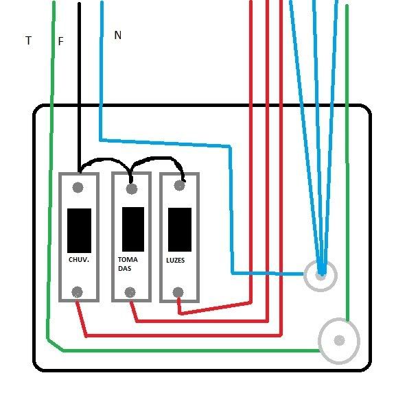

4 - O correto aí é ter um quadro de disjuntores pra distribuição dos circuitos. Na verdade é algo básico que deveria existir em qualquer construção, mas a economia de dinheiro beira ao absurdo que cometem esses erros básicos.
Uma caixinha de disjuntores com capacidade pra 8 disjuntores, da marca Tigre, feita em termo-plastico anti-chama, com capacidade pra 8 disjuntores + barramento neutro/terra não custa mais do que 40 reais, aqui custa 35,00 uma dessas. Cada disjuntor Siemens Curva B - melhor que esses pretos da Lorezentti, custam 7 reais cada. Aí pro seu caso eu recomendaria pelo menos 4 circuitos - 4 disjuntores:
1 - Chuveiro - disjuntor Siemens 40A (porque não tem de 35A) - fiação minima deve ser 6mm2.
2 - Disjuntor Siemens 16A pras tomadas gerais - fiação minima 2,5mm2
3 - Disjuntor de 20A tomadas da cozinha/área de serviço - fiação minima 2,5mm2
4 - Disjuntor 10A - Iluminação - fiação minima 1,5mm2
Obs: Cada circuito deve ter seu fio fase e neutro ramificando dos cabos principais que vêm do padrão, isso é feito dentor do quadro de disjuntores mesmo.
Caso não queira quebrar a parede, pode bolar uma forma de aparafusar o quadro na parede por meio de buchas e parafusos e descer e subir os fios por meio de canaletas aparentes.
A fiação 6mm2 que até onde sei passa fora a fora pela casa, entraria pra dentro do quadro de disjuntores, q você poderia colocar ai perto da entrada dos fios que vêm do padrão. Os fios descariam pra caixa de disjuntores e subiriam apos passar pelos seus respectivos disjuntores. Os neutro de cada disjuntor tb ficariam emendados no neutro que vem do padroa ou de forma mais correta, no barramento da caixa que foi feito justamente pra isso, pra distribuir os neutros e os fios terra finais, junto com os fases que passam pelos disjuntores.

1 - Adiantaria, mas tenha em mente que a energia sempre estará ligada em um dos lados do disjuntor, já que é o fio que vem da rua! Então, CUIDADO! Vista uma calça comprida, blusa comprida, coloque um óculos de proteção, calçado fechado e coloque luvas de borracha e cuidado pra elas não furarem. QUe fiquei claro que não estou te incentivando nada, to só passando uma recomendação.
2 - Não, a única coisa que vai acontecer é que a caixa não ficará mais aterrada, então se um fio fase tocar direto na carcaça de metal, ela vai ficar energizada. Mas antes de fazer isso, é claro, sempre desligue o disjuntor geral, SEMPRE, em qualquer condição!
2.1 - Você não tirou uma foto pra mim mostrando se tem um fio, de mesma bitola do fase, descendo ao chão e conectado numa haste de cobre, DEVE EXISTIR, se não existir, providencie e faça as conexões, enterre a haste de cobre na terra e ligue o fio nela junto com o conector proprio que é vendido junto com a haste. você pode derivar o fio terra (use cor verde com listra amarela pra diferenciar de todos outros, ele nao poderá ser confundido depois com o fio neutro interno) direto da haste se quiser ou de dentro do padrão onde tá aquele parafuso.
3 - Tanto pode, como deve! Troque por um branco C40. Vem escrito C40 na frente deles. Seu chuveiro voltará a provocar desligamentos, mas terá que trocar por um menos potente, ou só a resistência, já que é baratinha.
4 - Os brancos, que são conhecidos como padrão "DIN" ou "IEC", são mais precisos e possuem curvas de disparo definidas. Existem os B, C e D. Os B são os mais sensíveis, protegem mais a instalação e são pra cargas com tendência mais resistivas, tipo chuveiros, ferros de passar, torradeiras, assadeiras, fornos eletricos, etc, mas no geral se dão bem com cargas mistas que não possuirem consumo alto. Em minha casa por exemplo uso todos Curva B sem problema. Os Curva C protegem a instalação mais ou menos igual aos disjuntores pretos, mas ainda assim são mais precidos em sua curva de disparo, eles são pra cargas puramente indutivas, tipo motores elétricos, mas podem ser usados em cargas mistas tb. Os curva D são pra grandes motores elétricos que possuem um pico de corrente na partida elevadíssimo.
5 - Pra fios rigidos (solidos) esses conectores são bons, mas neles vem especificado a corrente máxima e isso deve ser respeitado. O problema em usa-los em condutores flexives é que eles acabam por quebrar os "fiozinhos" do cabo flexivel na hora do aperto do parafuso. Existem conectores melhores que esses, mas esses aí quebram o galho e as vezes se saem melhor do que emendas mal torcidas.
Cara, eu ainda te recomendo um quadrinho de disjuntores! Compre de plastico, pra 4 disjuntores, (custa uns R$ 15,00) sem barramento mesmo, desça o fase, neutro e terra, todos de 6mm2 pra dentor do quadro e distribua um disjuntor de 40A pro chuveiro, um disjuntor de 16A pras tomadas e 1 de 10A pras luzes. Compre os fios que faltarem e faça as ligações. Creio que você não gastará mais do que 100 reais pra fazer isso. Se é pra economizar, aí tá o minimo do minimo! O neutro dentro do quadro você vai emendar os neutros que vão pra esses três circuitos diferentes e os fases que estarão distribuidos nos disjuntores vão junto com os neutro respectivos. Nada daquele "varal" estendido de fora a fora na casa, por varal entenda fio 6mm2, fase e neutro de uma ponta a outra. Esquema do quadro basicão:

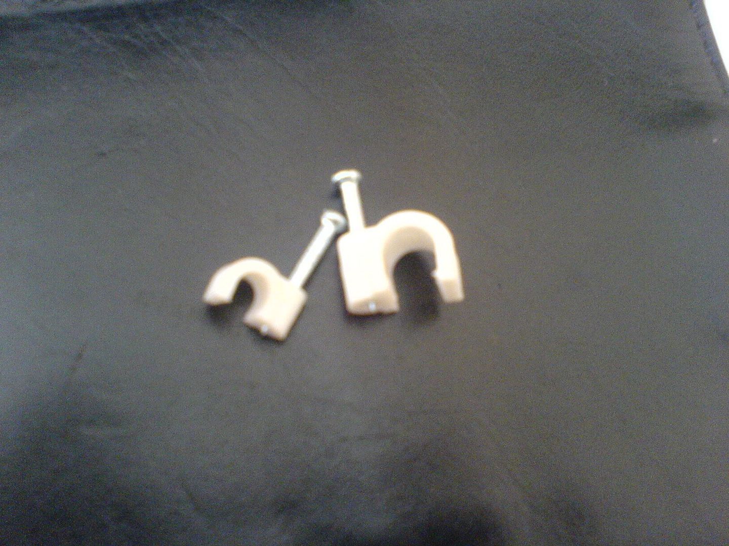

E pra manter esses fios bem alinhados e presos no madeiramento do telhado, pra motivo de organização e visualmente ficar algo mais bem apresentavel, compre uma presilhas que aqui chamam de "miguelão", mas o nome se chama de fixador de fio. Dai fixe diretinho os fios, sem essas sobras e dobras penduradas. É baratinho um saquinho. É desse tipo que to falando:
Não ta chateando não, eu to é chateado é com essa bagunça da sua instalação. Se eu morasse aí perto eu faria o serviço de graça pra você, era só me passar o material. :)

Boa noite pessoal, to com um pouco de pressa, então la vai:
então rau, eu tava pensando com os meus botões, acho que nao vira eu mexer na instalação da casa. O investimento vai ficar todo lá....
Creio que só vou fazer as mudanças no chuveiro e no disjuntor, alem de mexer nas emendas dos fios.
Depois eu posto uma msg mais detalhada.
valeu e Abraços,...
Respeito sua decisão, eu tb não gostaria de gastar e deixar o gasto ali, se ao menos eu recebesse um desconto no aluguel... Fala com o dono da casa, quem sabe ele aceite fazer um negócio contigo. Passa o orçamento pra ele do básico...
Se não for pra mexer no resto, eu não aconselho nem colocar o fio terra aí se a preocupação é com o computador apenas.

_rau_ eu tava pensando no seguinte:
1 - trocar a fiaçao que vai do ramal principal ate o chuveiro;
2 - trocar a resistencia do chuveiro para 40A;
3 - dar uma arrumada no padrão;
4 - troca do disjuntor principal para 40A;
agora o mais complicado:
1 - seria possivel derivar o neutro em um ponto dentro da casa, aterrá-lo e depois derivar um terra dele?
se isso fosse possivel, daria para eu aterrar as coisas dentro da casa, sendo um investimento relativamente barato.;..
2 - seria possivel colocar um disjuntor para cada eletrodomestico que eu tenho em casa, sem eu utilizaR uma caixa de disjuntor?
Eu pergunto pra você isso ja que a dona da casa disse que nao vai ajudar na troca e eu tb nao prevejo mudar de casa nos proximos 3 meses :( . E ja diz os sabios :"mais vale prevenir do que remediar". Digo isso tb porque seria fácil levar embora parte do investimento depois :) .
Aí eu colocaria aqueles dispositivos DR e DPS, e sei la o que mais, tudo numa caixa certa.
To mandando um novo mapa pra você da casa. Espero que você possa me ajudar nessa solução, ja que ainda vou ficar lá....
